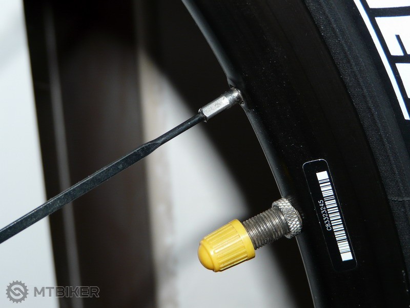

mkzvk: Mám taký menší dotaz. Spomínal si že tieto kolesá sa centruju iným klúčom ako klasikou. Ked som to skusil klasikou tak sa š***** začala natáčať.Mal som zato že su dotiahnuté na doraz v niple. Ono my trocha to koleso hádže a tým že su tie pneu tak na tesno voči mostíku vidli tak dru. Ani v Mavicu niesu profíci. Neviem ako ho centrolvali ale výplet je trocha viac na lavu stranu(kde je kotúč).Centrovať viem klasiku takže neviem aký klúč treba kupiť.
nipl je na š***** navleknutý a pak je konec špice rozlisován ...nipl funguje jako převlečná matice ( http://kastar.cz/paprsek-mavic-zicral-det-634-46-1-46-46.html ) ...při centrování je potřeba dráty fixovat proti pootočení aby se nedeformovaly...dráty u kol crossmax jsou napínány na sílu 100-150kg, Mavic uvádí, že i když se kola nepoužívají tak může dojít k deformaci výpletu a házení kola...já koupil nové crossmax st před měsícem a zadní malinko hází, budu je nechat centrovat...měl jsem jedny crossmax od roku 2003....za tu dobu najeto hodně moc kilometrů, centrovat jsem je nechával jednou ....jednou se měnily ložiska v předním kole....jednou jsem si vyměnil kluzné pouzdro v ořechu ...
pokud se o kola člověk trošku stará jsou nesmrtelné
to jsou kola crossride ne crossmax ...tady jsou draty ploche ale ocelové, crossmax mají dráty zicralové a niple jak jsem psal,a je to stoprocentne uhnute na vypletu ? není problém na ose v naboji ? pokud ne tak bych to rozhodne nechal precentrovat ..

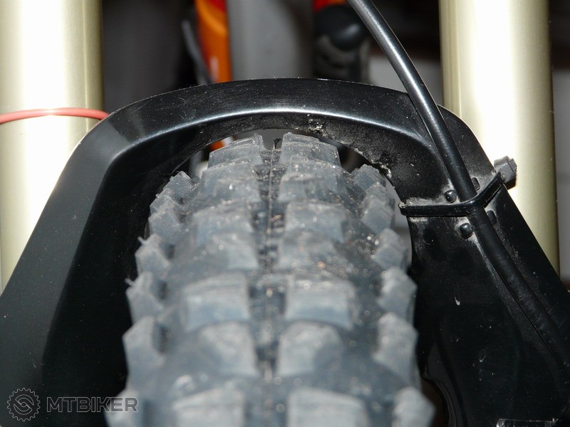

V ose ne plášt my hadzal aj pôvodný a hadže teraz aj ten nový. Na rovnomerné osadenie do rafiku som si dal záležať. Dám to asi precentrovať.No tie Michelinky su fakt baloniky. Prdtým som tam mal plašte dirt street Kenda K-Rad 2,3 a tie maly tvrdu zmes a o defekte som nevedel vyše troch rokou.Len už boly zodrané.
Nechcem nikoho uraziť len som reagoval ako on.Prečo si myslíš že to nieje normálne? V návode na vidlu píšu max 2,4 pal. pneu. Predtím som mal 2,3 Kenda K-Rad. Kupil som Michelin Wild Rock 2,25 no nečakal som taký balon.A plášt je 26 a nie 27,5 ako sa vyjadril.
Ak je to Reba z profilu, tak sa teda cudujem. Mal som RL a s plastami do 2,2 problemy neboli (Conti MK, RK). Ta kombinacia co mas teraz, ti pri blatovom vyjazde prebrusi mostik a vonkajsie nohy vidlice.
Je to XC vidlica a pouzitie 2,4 plastov, aj ked to vyrobca uvadza je cista iluzia.
Rôzny výrobca, všelijaké hrúbky plášťov. Tá vidla asi nie je vhodná na viac ako 2,0-2,1 max tipujem. A ak chceš široké plášte, predaj radšej vidlu, prelep nejakou samolepkou tú poškodenú časť a šup s ňou bratrancovi napríklad.

no a k tym plastom...velmi podobny vzor ma IRC Mythos ktory sa size tazsie zhana, ale v pohode ho tam das aj s velkou rezervou
