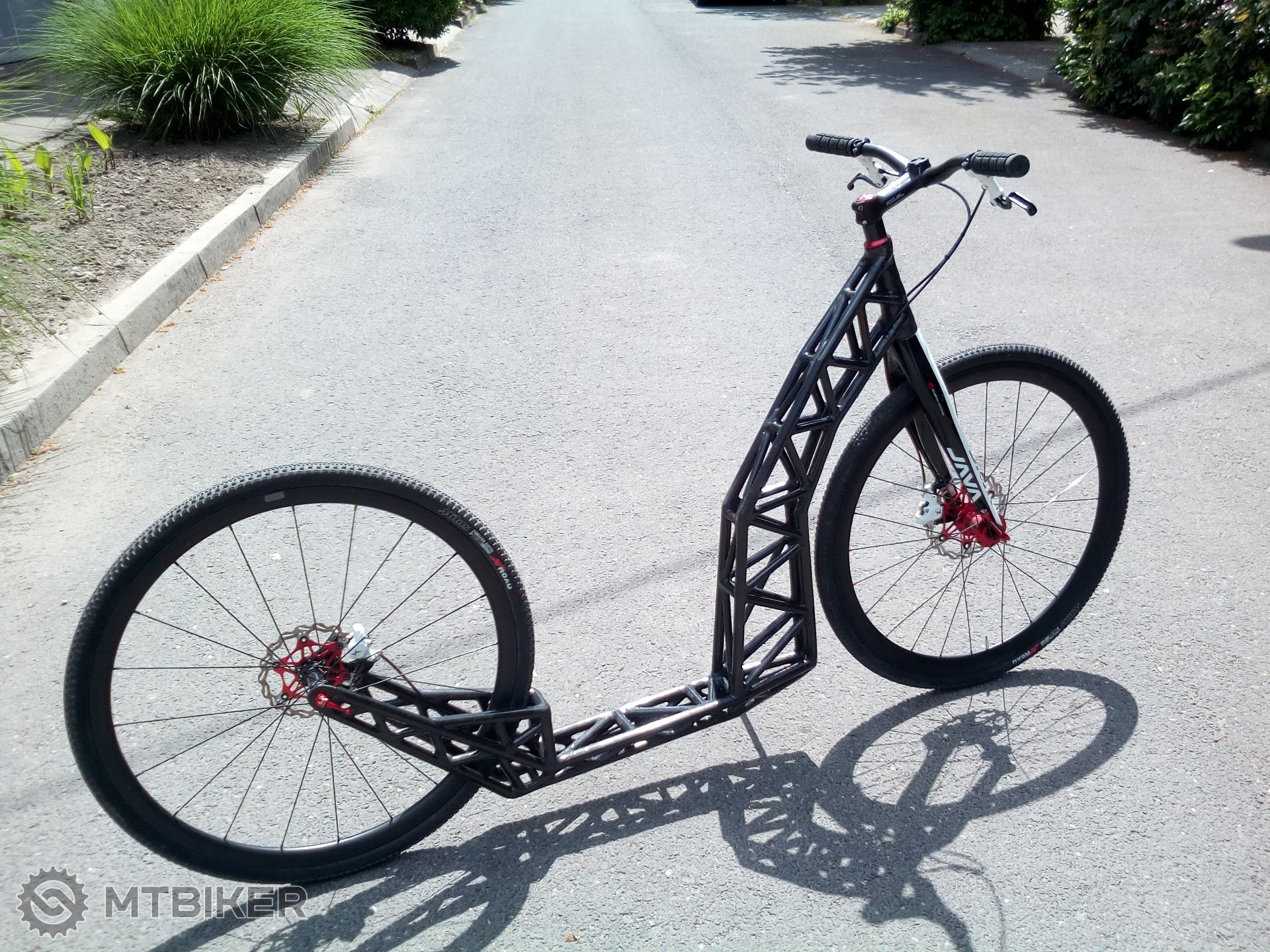

Vedel by mi niekto poradit MTB vidlicu so zdvihom cca 5 -7 cm, krk Tapered, na kotucovu brzdu a QR 9mm, koleso mam 28" s cyklokrosovym plastom. Prehladal som uz kopec stranok, vsetko je to od 10 cm zdvihu a viac... ze ci vobec taka existuje. Dovod je ze ju chcem pouzit na karbonovu kolobezku, a tam velky zdvih nie je ziaduci... vdaka
no pekna vidla... taky Frankenstein. V principe by aj posluzila, len s cenou 690 dolacov nie som zrovna stotozneny. A na jednom z kolies co mam doma je univerzalny naboj na ktorom sa daju vybrat po stranach duralove ciapocky a mal by byt aj na vacsiu osku. Musim to preverit ci 12 alebo 15 mm... Ten centralny tlmic v krku tusim robila aj nejaka seriozna firma, nie len RST...? no kazdopadne hladam dalej ...
Shmirgel... tie Cannondale vyzeraju dost dobre... len skoda ze nie su kompatibilne s rozmermi Tapered krku, to by som musel prerabat celu hlavovu trubku.
