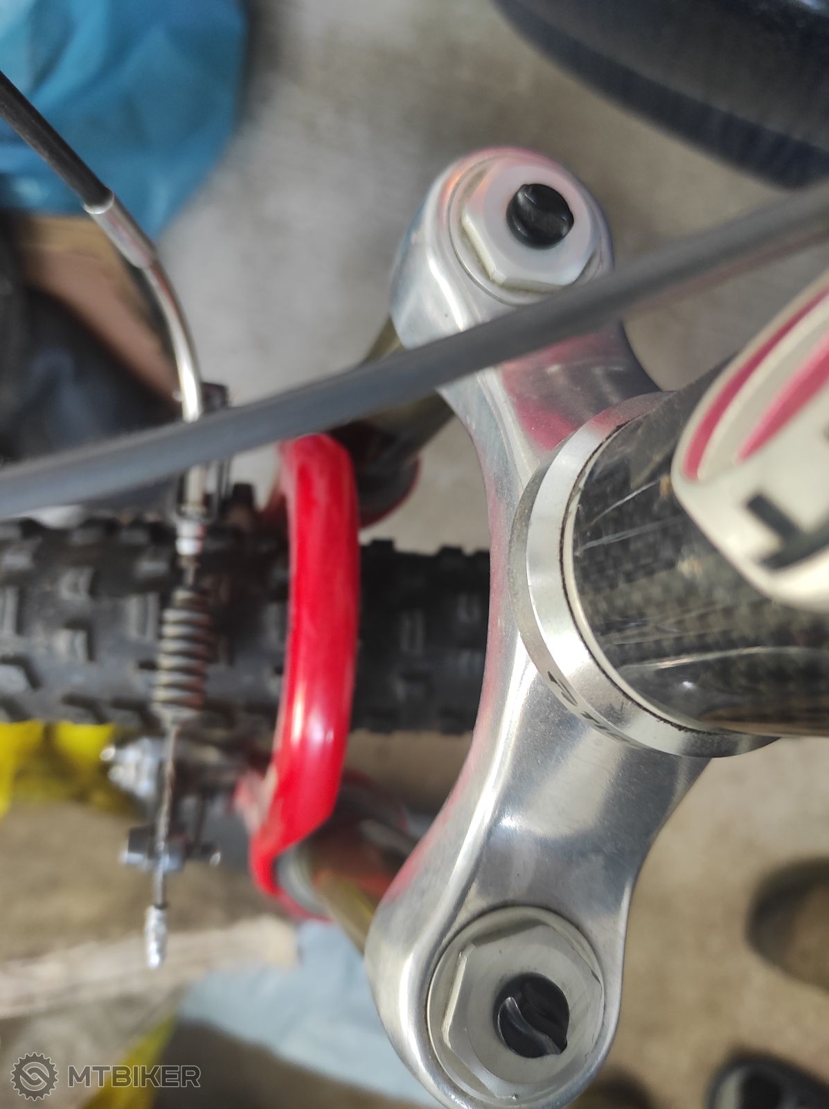

Cavte, prosím Vás vidla RS SID DUAL AIR ročník asi 99 -2000 sa dofukuje zhora na oboch nohách na rovnaké hodnoty psi a je jedno v akom poradí? Viete aj na koľko Max psi sa môže hustiť? Ďakujem za radu.
