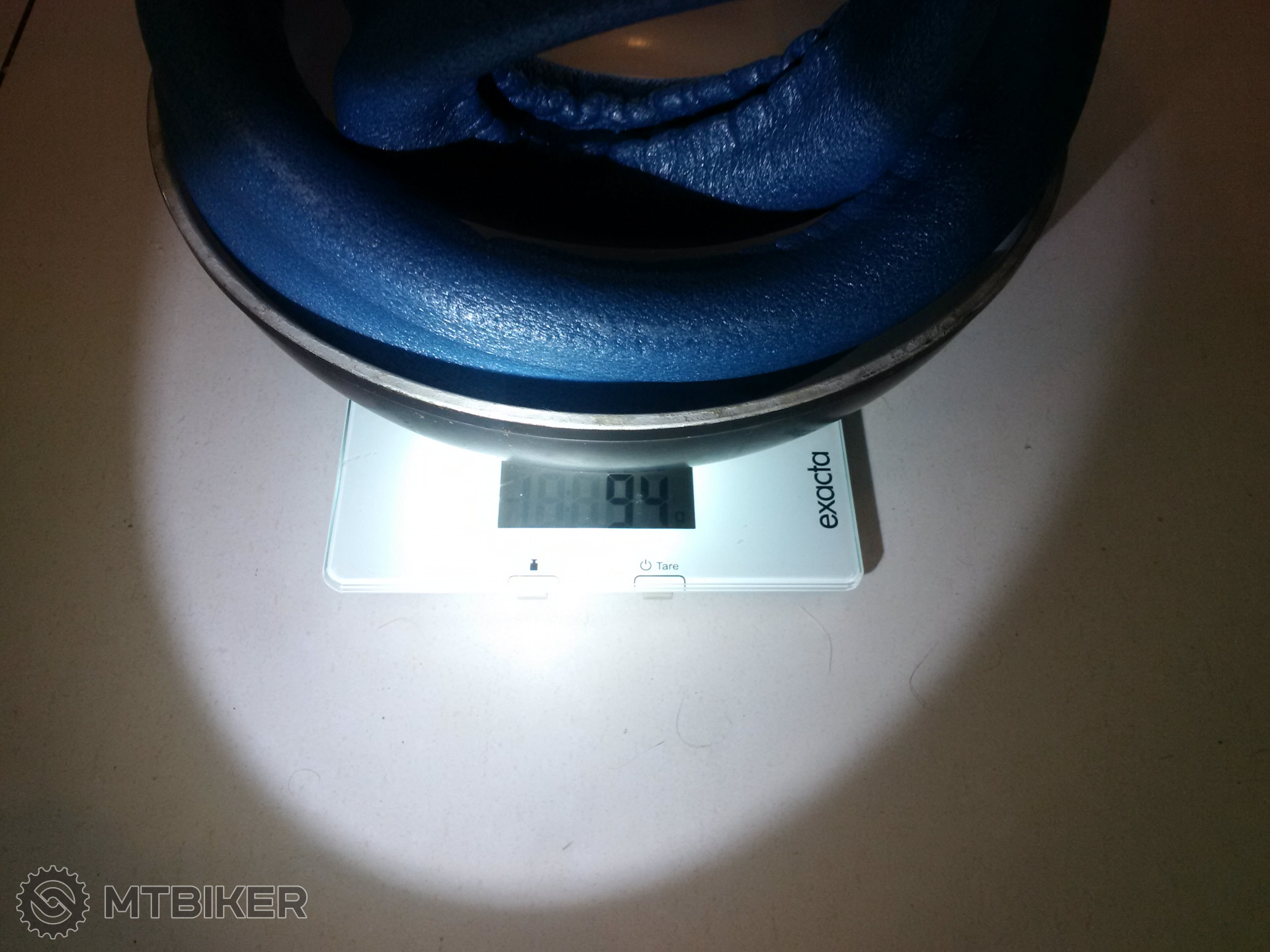

Postup testu:Nabral som vodu do vedra, oznacil hladinu. ponoril dnu insert a hladal bublinky. Ziadne. Stlacil nikolko krat z celej sili pod vodou, ziadne bublinky. Vubral porovnal hladinu s oznacenou skoro zhodna. Poutieral insert do sucha. Potom som zabalil do suchej papierovej utierky miesto, ktore som stlacal pod vodou a stlacil znova. Utierka ostala sucha.

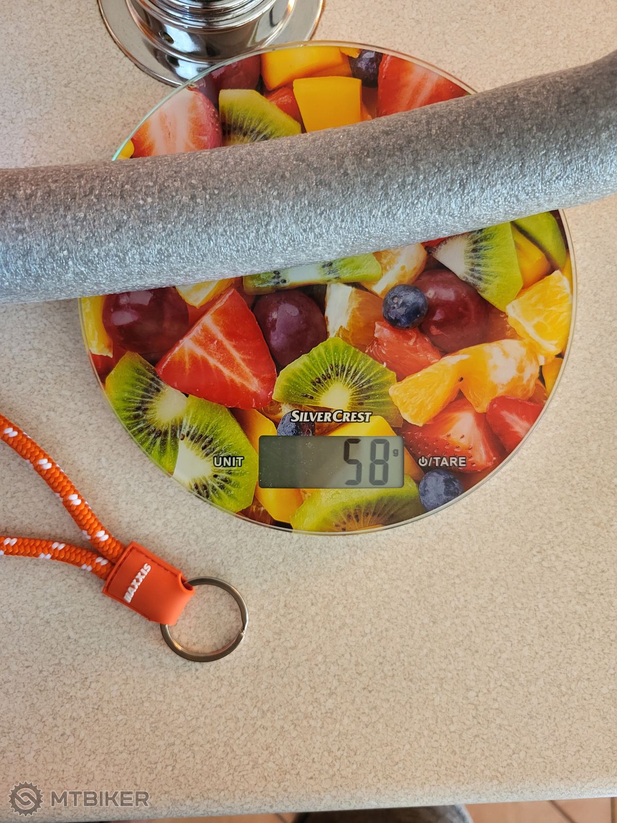

Hmotnost sedi 94g po vodnom teste.
Sirka v nestlacenom stave 57mm.

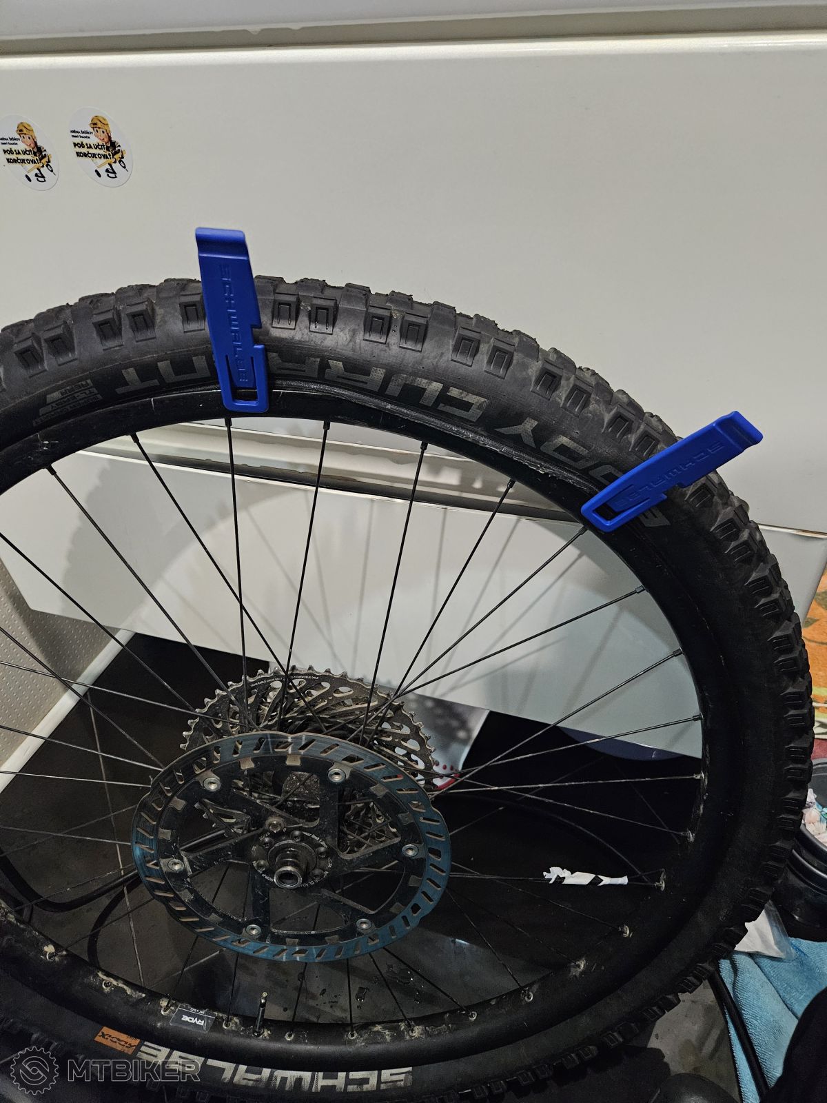

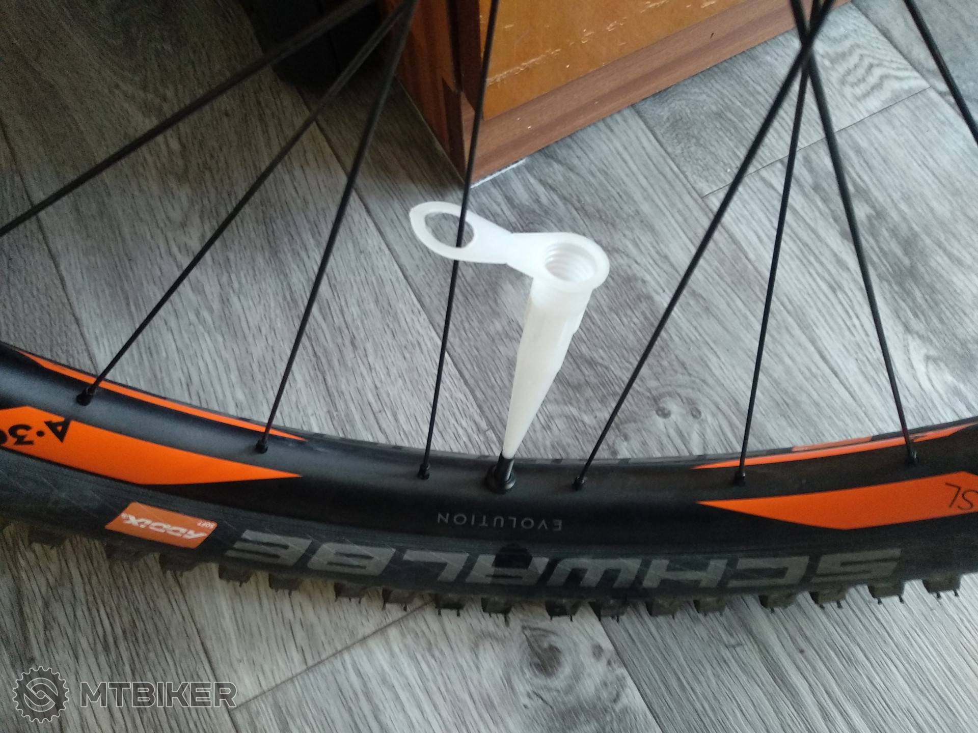

Plášť aj s insertom som nahodil bez montpák! a mydlovej vody. Pätky a ráfik som prebehol vlhčenou utierkou aby som odstránil prach. Chcelo to trochu krútenia stláčania a rosy na čele. Asi sa mi muselo náramne dariť pretože bez montpáky som to minule nenahodil ani s dušou. Chvíľku mi trvalo kým som prišiel na ten správny grif ale inak som to nahodil asi v štandardnom čase +/- 3-4 minutky dumania ako na to. Nechcem to zakríknuť tak počkám do rána ako bude držať a zajtra je na programe zadné koleso
Nárast hmotnosti kolesa oproti štandardu 29gramov. To je na setup - bezušový ventil, deci tmelu + insert pre mňa výborná hodnota (páska tam už bola predtým). Ďalšie skúsenosti s nahadzovaním teda pridám dúfam zajtra. Koleso bez tlaku pred nafúkaním vyzeralo, že by sa na tom núdzovo fakt dalo dakam aj dôjsť. Opora bočnice inak fakt brutálna, celkovo to koleso pôsobí thušie. Dojmy hľadanie správneho tlaku a pocity z jazdy žiaľ až po veľkej noci.
Len otázka. Stačí jedno deci tmelu? Či tam ešte zajtra šupnem za jeden poldecák?
Ďalšia otázka smeruje k príspevku nadomnou - umožňuje ten tubolight insert dolievanie tmelu cez ventil? Alebo by sa asi nedostal kam treba?
