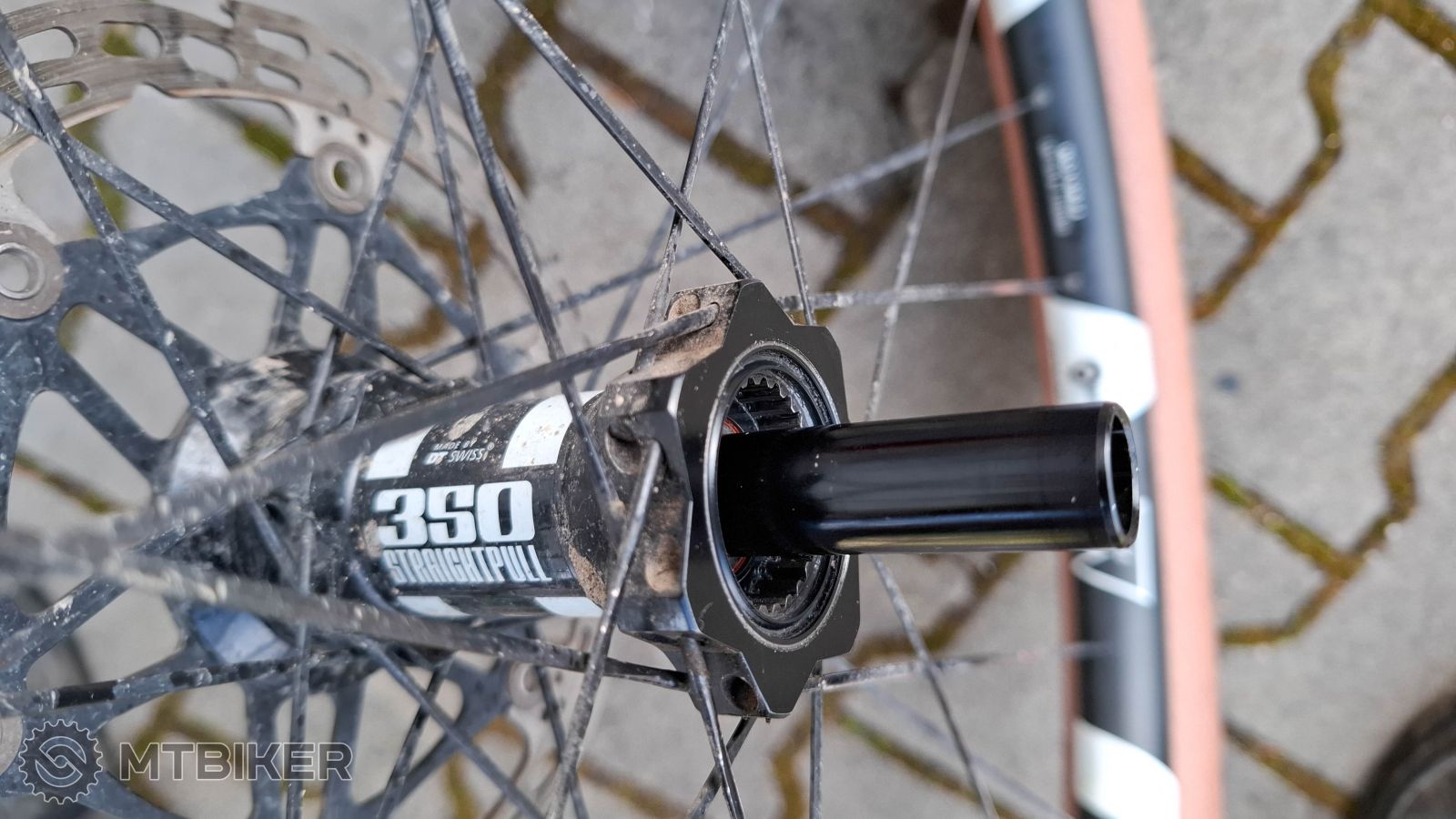

môžem sa spýtať? koncovky pre mtb 350 sú také isté ako pre cestnú 350tku?
Keby som kúpil napr dt swiss gr 1600 spline zadné koleso s xdr orechom ale môj rám je na qr osku, takže by som dokúpil koncovky 10x135. Tie sú ale všade označené ako pre mtb 350.

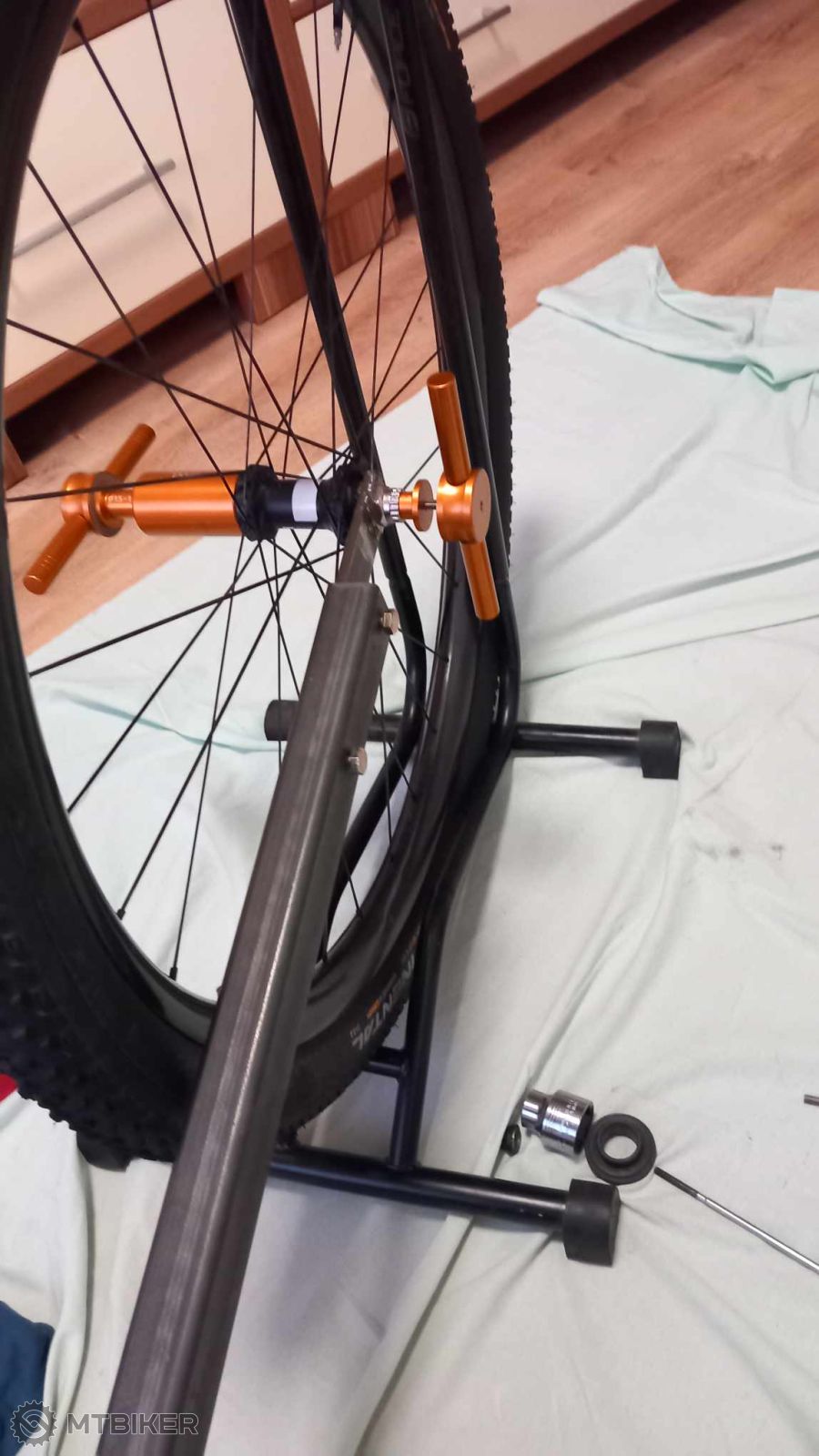

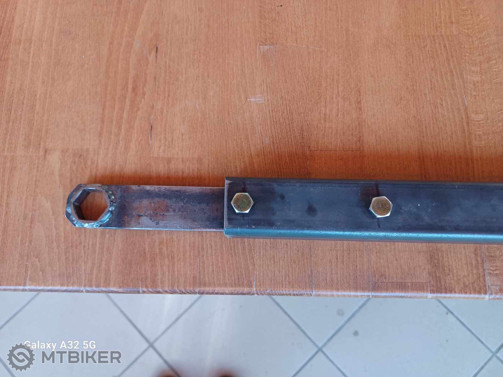

Vôbec to nieje sranda ja som si dál vyrobiť 1m dlhý prípravok a koleso bolo problem uvolniť . Potom prišla šupa a bolo to
A to som ešte zaistil aby mi to nešmyklo a nepoškodilo osku. Málo kto vie že ak sa povoluje pomože zmierniť tlak a trosku jemne vylisovať ložisko na opačnej strane

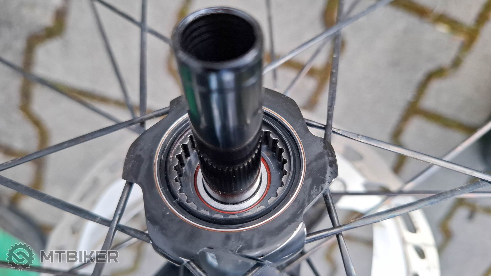

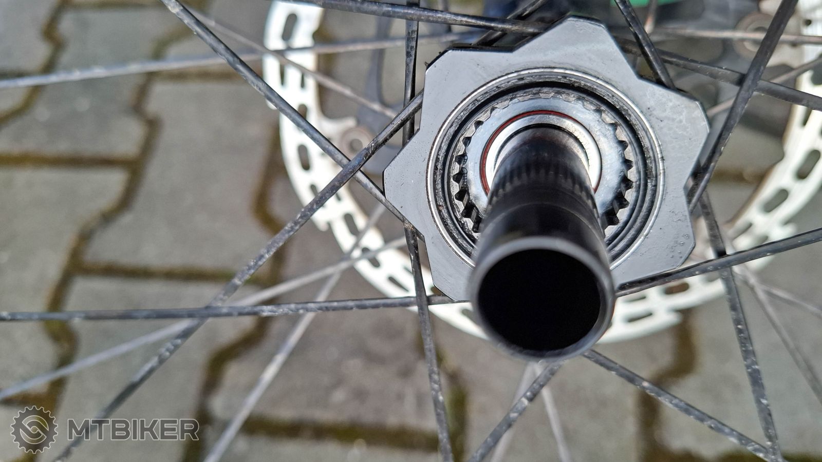

vďaka za všetky rady, nejaký si vyberiem, objednám a potom to skúsim. Bude to náročné aj riskantné, to je jasné. V najbližšom servise som sa na to pýtal, nerobia to. Mám 3 páry kolies na ktorých si chcem vymeniť ložiská v tom zadnom 350. Pre istotu som si ich skontroloval, vypadajú byť všetky rovnaké. Prvý je MTB boost, druhý je rovnaký, ale neboost (na gravel) a tretí je verzia road (tiež na gravel) k nemu mám aj papier. To vnútro, tie ratchety sú na všetkých rovnaké.
ľavé ložisko povyklepnuttrocha pomôže. Mne výrazne pomohlo nahriatie náboja na strane ratchetu
Ak je náboj presne vyrobený a ložiská sú na mieste, nemali by tam, podľa mňa, pôsobiť žiadne tlaky.
Jedine, ak niekto zatiahne osku v ráme tak silno, že by koncovka zalisovala ložisko hlbšie do náboja....
Ale túto silu absorbuje dištančná trubička medzi ložiskom orecha a ložiskom náboja. Potom sa nedá dať dole z osky, keďže je vlisovaná pod ložiskový krúžok.

Origo nástroj vo zveráku nemá veľmi veľkú plochu na čeľuste.
