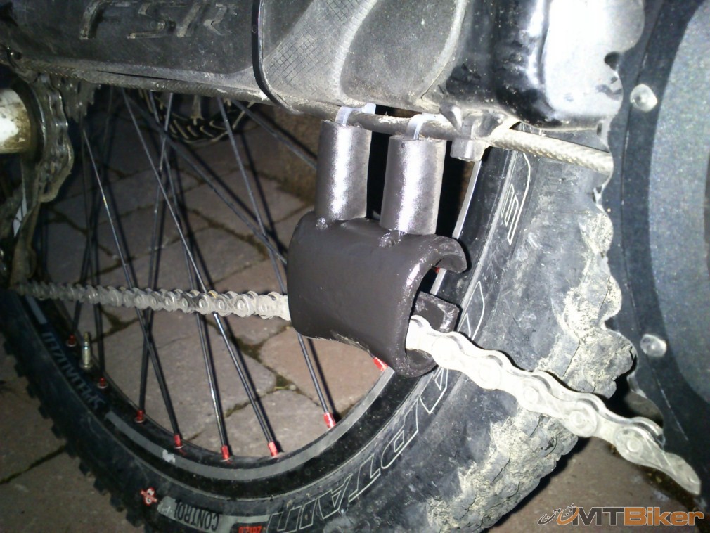

a díky moc pretože som si chcel vyrábať doma napínak no narazil som na túto tému a objavil som že to čo som chcel vyrobiť už exsistuje

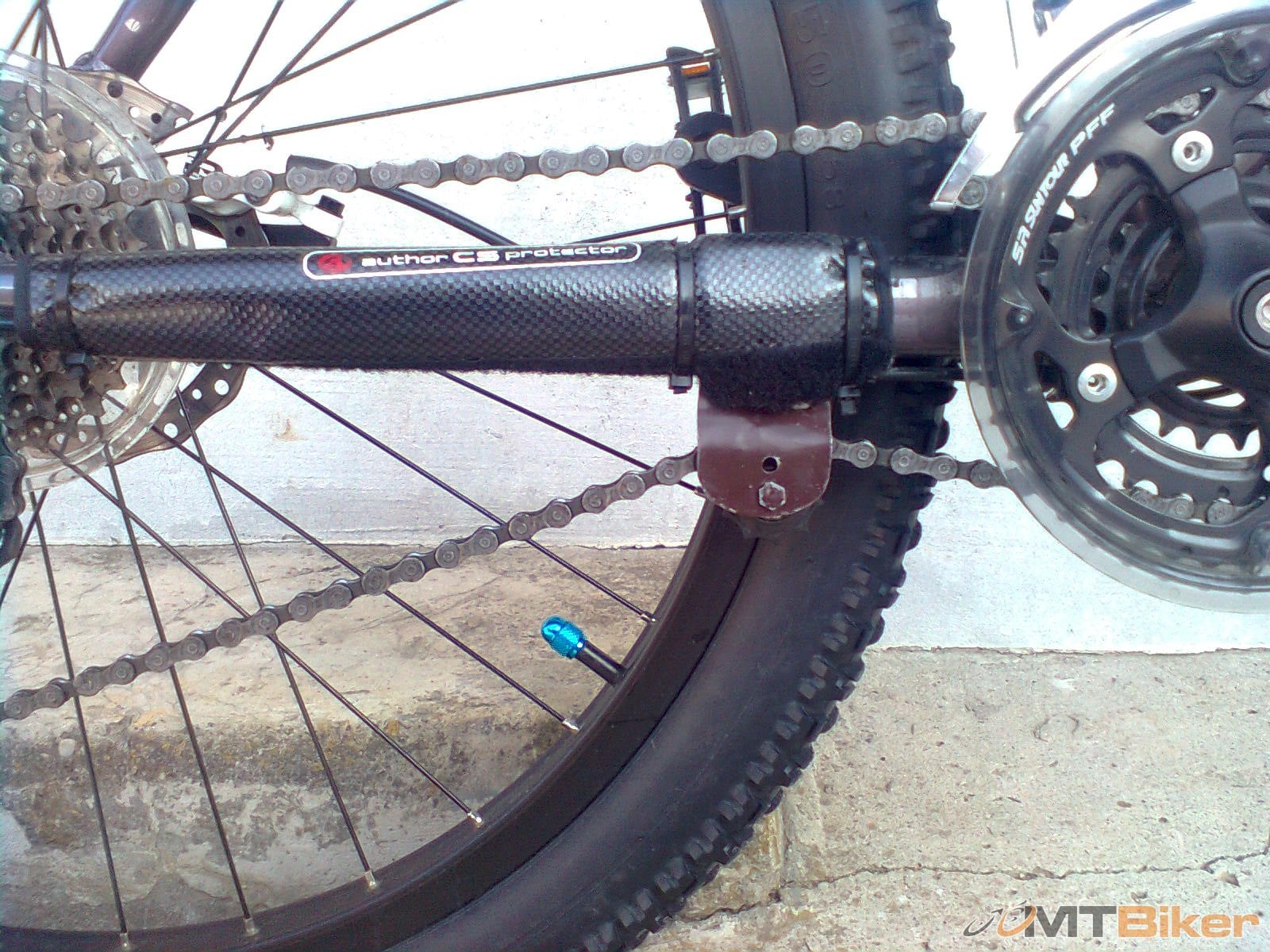

je to potreba ho inštalovať naopak, otočiť o 180stupňov, kvôli lepšiemu nábehu reťaze, v tom otočenom stave je úplne tichý
homemade
skúsme to spolu nejako dotiahnuť do dokonalosti

dalo by sa to vyrobiť aj také ako je konkrétne ten c-guide

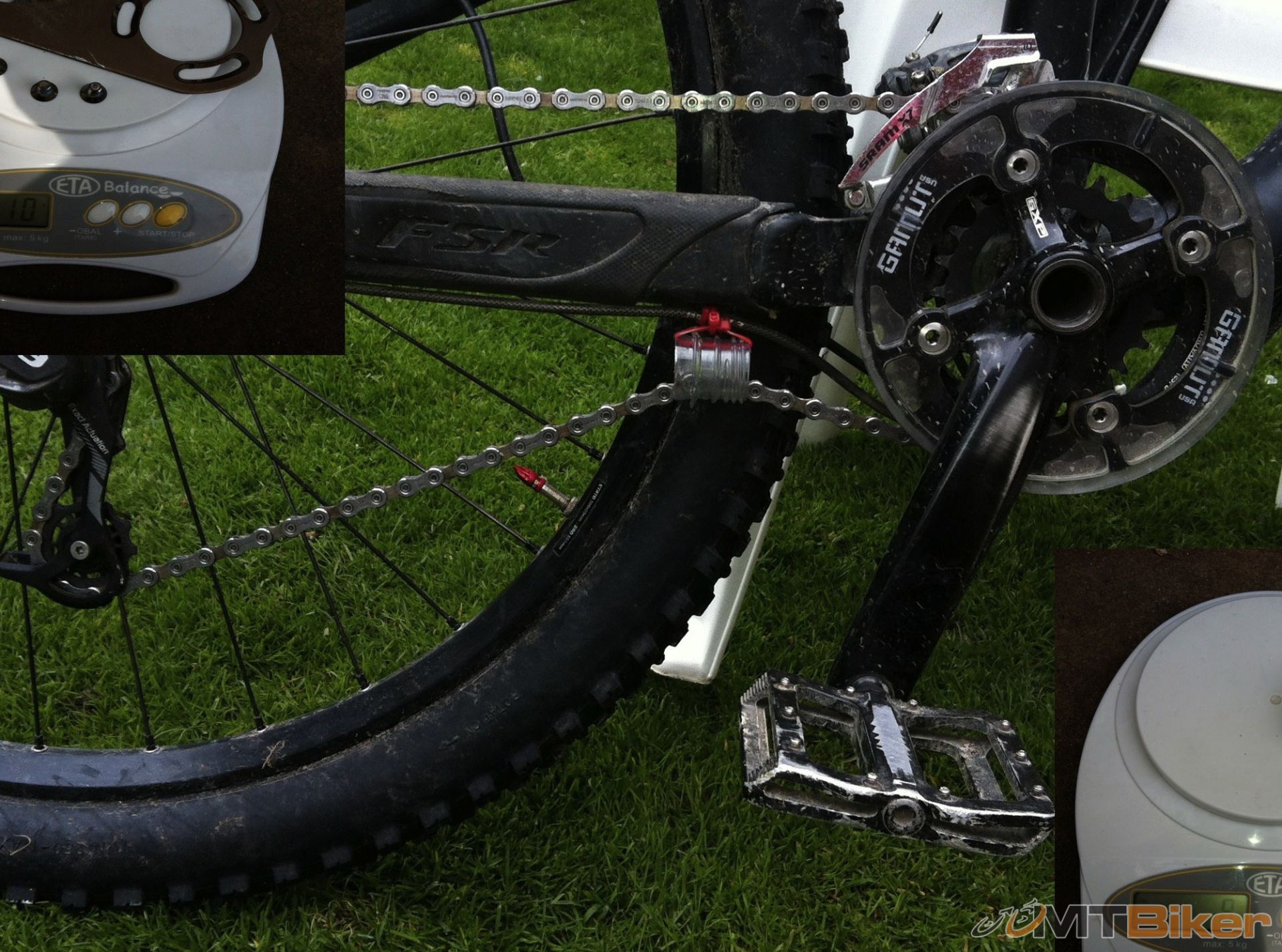

kúrenárska plastová rúrka vytvarovaná teplovzdušnou pištolou, dva kúsky gumených hadičiek a spojené stahovacími páskami

pasky najhrubsie tensie casom odtrhlo...tichy chod atd.
