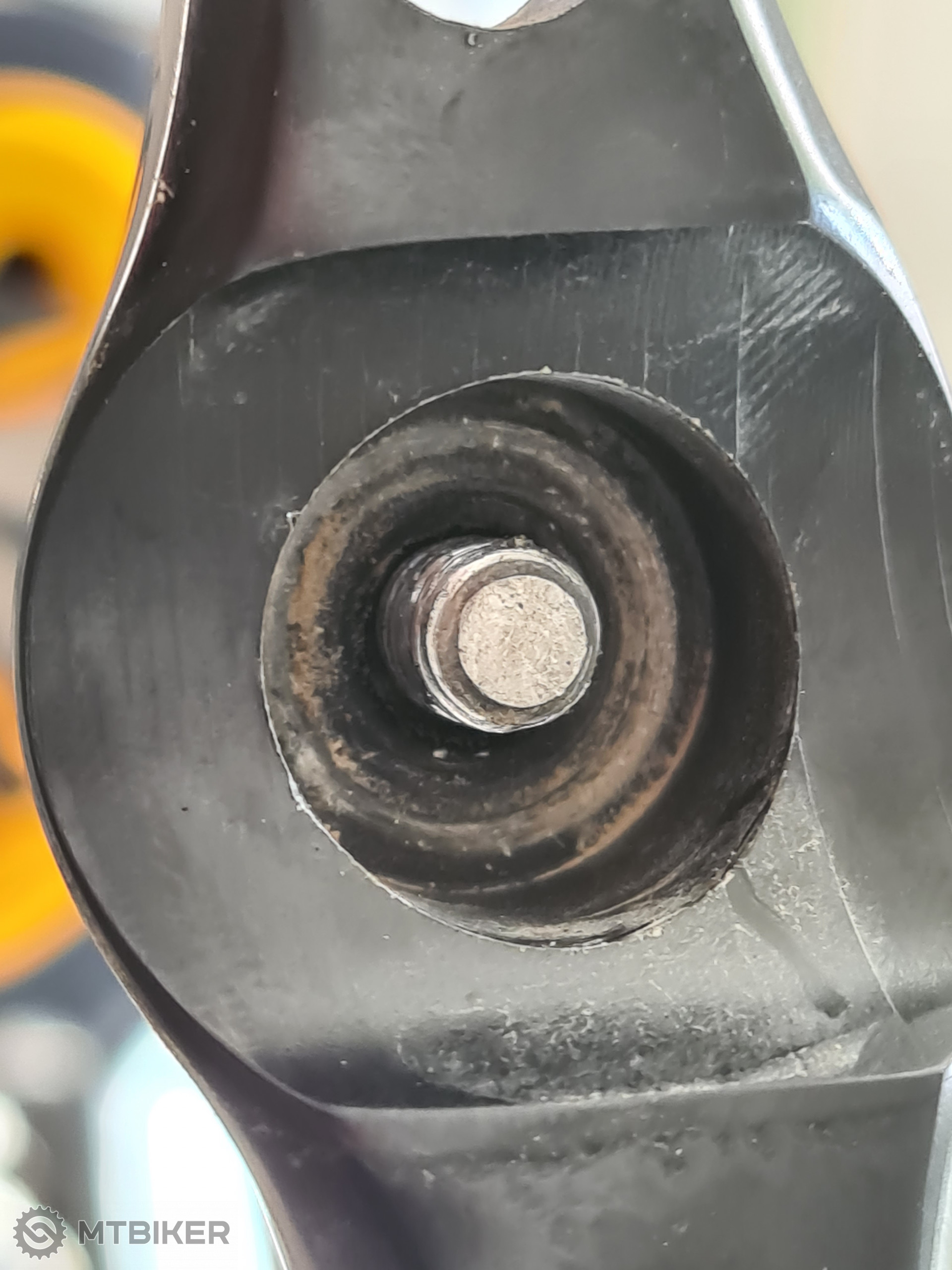

opäť ma začala ? sedlovka. Vŕzgal mi strašne rám , tak som celý bicykel rozobral a všetko premazal. Nahodil som sedlovku späť,posunul sedlo dopredu, dotiahol svorku sedla na 6Nm ako píše vyrobca a sedlovka nič, nereaguje. Rozmontoval ,skúsil dať ešte raz ,tak aby lanko sedlovky nebolo nikde skrutené ,dotiahol a sedlovka nič. Povolil som svorku na 4 Nm a sedlovka sa pod vyšším tlakom zasunula,ale vysunula sa len do 1/3. Povolil som svorku na 3 Nm a už sa vysunula cela (pomaly). Ale dnes pri jazde do kopca sama sa podomnou pomaly zasunula o polovicu. Tak som to od oka dotiahol na kopci a zase sa prestala vysúvať celá.
Nejaké rady ,kde problém?

Ja som takto mal problem s KS Dropzone .. vzdy v prudkom stupani sa zacala zasuvat. Potom som zistil, ze proste ked je strmsie stupania a posuvam sa na sedle dopredu, to sa pod vahou viac prehne a tlacilo viac na tu packu od lanka a proste sa to zatlacilo tak, ze povolila. V pokojovom stave sa ale packa o sedlo opierala, takze s tym nic .. nekompatabilne so sedadlom. Prerobim na packu to nejde, lebo je inak tvarovana ale ked som porovnaval s packovou, tak by to asi slo, len bude nutne prevrtat dierku na pin trochu inde. Alebo specialne vytlacit daku packu, co som videl, ze by asi slo u Vektora
