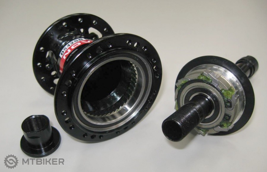

ja mam podobny,resp lacnejši(D142SBT) a som s tym maximalne spokojny, akurat začal vydavat orech všeliake zvuky tak som rozobral,vyčistil namazal a frčime dalej,ložiska ako nove aj po vyše roku

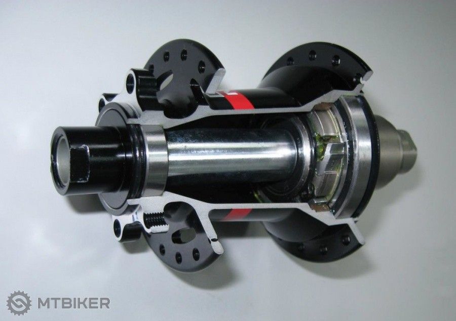

Velký průměr pravé strany náboje je důsledkem použití doslova obřího vnitřního ložiska, za kterým se ukrývá dvaačtyřicet záběrových zubů pro šestici západek volnoběžného ořechu. Chod volnoběžky je tedy doprovázen velice jemným cvrkotem a rozložení záběru na takový počet zubů a šestici západek znamená přesnější a rychlejší reakci. Samotný ořech s hliníkovým tělem ukrývá dvojici ložisek a samozřejmě šestici západek na vnitřní straně. Díky velkému průměru přenášejícímu záběr je zaručen kvalitnější převodový poměr, protože ořech zabírá blíže u příruby a navíc s větší pákou, takže jsou zde menší ztráty.
boa kolko zubkov na tom orechu ja mam 2 krive...podla mna to je doživotna sučiastka,ked to vyčistiš premažeš,raz za čas ložiska,tak sa tam nema co poriadne pokazit.a ked som mal vrtoch že ho vymenim za sh,tak ma v servise zbrzdili že by to bola chyba ista,že tie novateci vydržia podstatne viac ako sh
