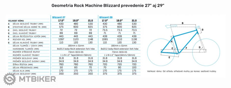

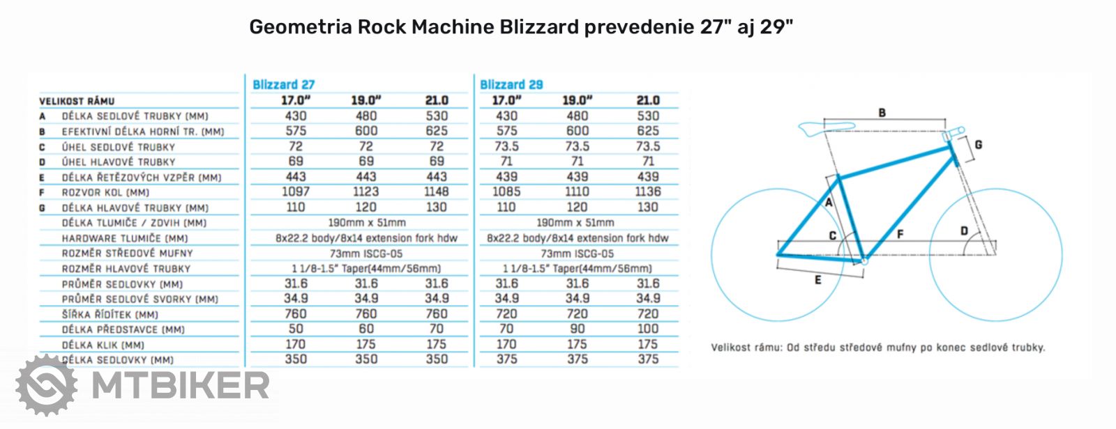

No ja mám bike z roku 2016 RM Blizzard 50-27 LTD je to môj prvý bike minuli rok som kúpil od švagra za symbolickú cenu a veľmi ma to chytilo,geometriu posielam v prílohe. Viem že je to trailovy bike ale jazdím viac z kopca a preto si to pomaličky ladim i keď možno by bolo lepšie to predať a kúpiť niečo novšie. Vidlicu viem že si zoberiem pripadne aj na nový bike tak tu mi ta investícia dáva zmysel a už ju mám doma s tým že starú predam a tým pádom ma to vyjde tak ako by som kupoval angelset. Ale ty asi myslíš že by si neriešil ten offset či tu celkovú zmenu na mullet?
Podla mna zbytocne riesis ten offset na takyto bicykel, fungovat tam bude cokolvek. Takze znovu, neries, nechaj si tu co uz mas doma. Ze je s kratsim offsetom je asi bonus kedze tieto blizzardy dost praskali a ty chces dat vidlicu o 3cm vyssiu (AC 561 - 529) a planujes tomu viac nakladat. Ked to pripadne praskne tak vymenis ram za nieco modernejsie kde uz bude mat ten kratsi offset i zmysel.
A k tym anglesetom, z ludi ktorych poznam ja ze to vozia, nema s anglesetom nikto problem. Treba sa o to ale starat tak ako o hlavko. A funguje to predsalen inak ako zvysenie zdvihu vidlice. Zvysenim vidlice, v tvojom pripade o 3cm, sa zdvihne i stred, cize i tazisko. Plus mas na 29" vpredu vyssie osku, sedlova trubka sa ti poklada, mas vyssi stack a aj reach sa ti skracuje. Ked si to vsetko spocitas tak uz tym je ten bajk trochu nemotornejsi a akoby pomalsie reaguje. Pri anglesete zmenis len uhol hlavy cim posunies koleso viac dopredu a naopak ti trosku (zanedbatelne?) klesne stred, napriamy sa sedlova trubka, .... To pisem len do buducna, ze ked dvaja robia to iste nie je to to iste. Nechcem tym povedat ze mas vratit naspat vidlicu a kupit angleset. Jazdi a neries.
