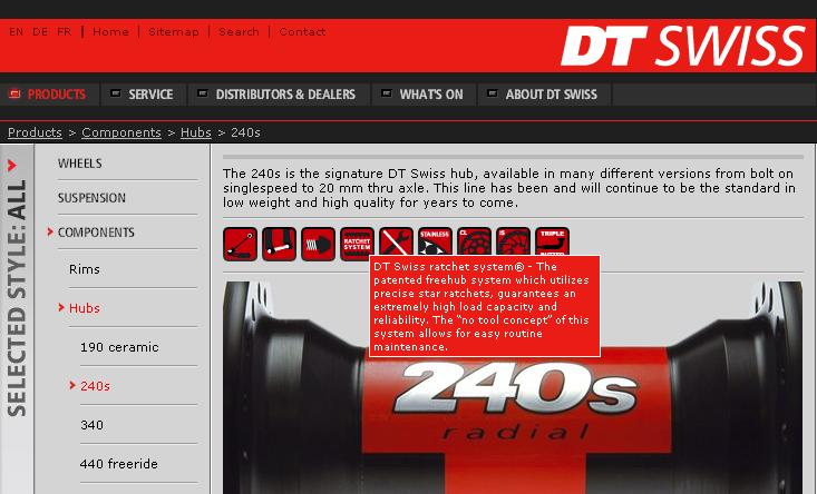

Btw. 240 je "no tool concept". Prakticky overene:

za BA nie som...ale rozobrať som to už rozobral...bolo treba viac sily...takže bez toho, aby som tu pokračoval v nejakom kvázi posmeškovaní aj tak dík...s tým "artist"-om si ma pozitívne nakopol... ale neodpustím si - 240 je fakt no tool - ale odtiaľ potiaľ...chcem vidieť toho tvojho kámoša, jak mení trebárs to ložisko v orechu, na ktoré sa chystám... (teda za predpokladu, že sa do toho dostal iba holými rukami)...
V porovnani s klasiskym nabojom, kde je orech na gulickach a nie na priemysloch (vsetky Shitmano naboje) je servis DTciek naozaj jednoducha "no tool" hracka, takze preto ten artist na zaciatku
