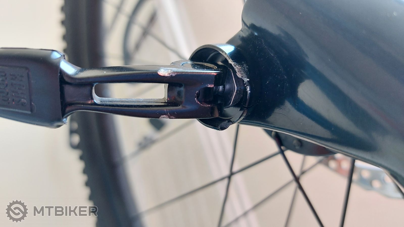

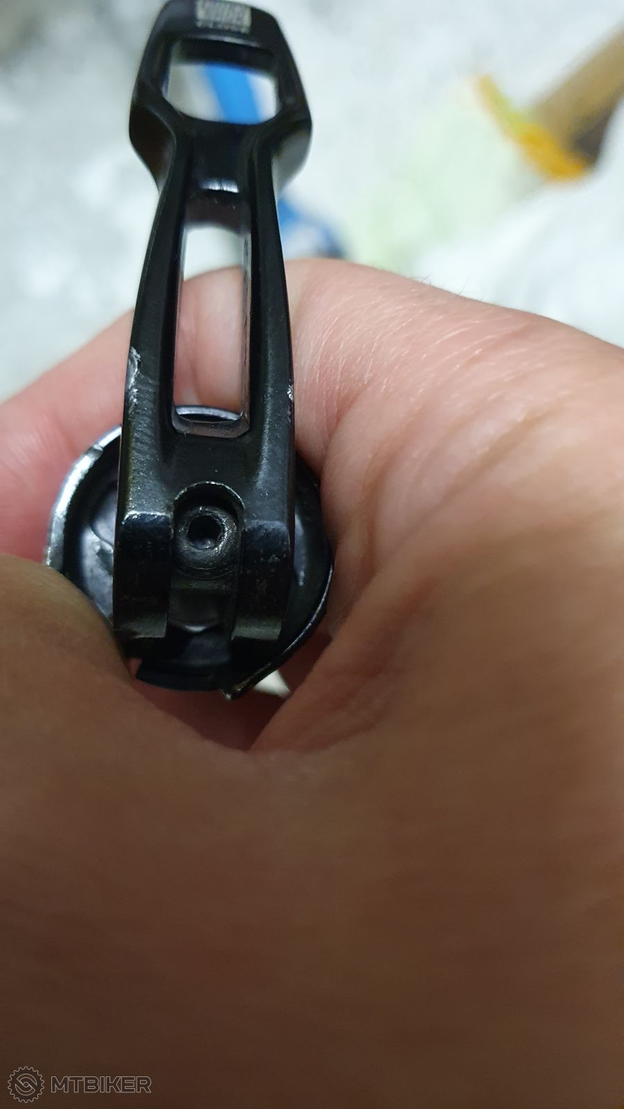

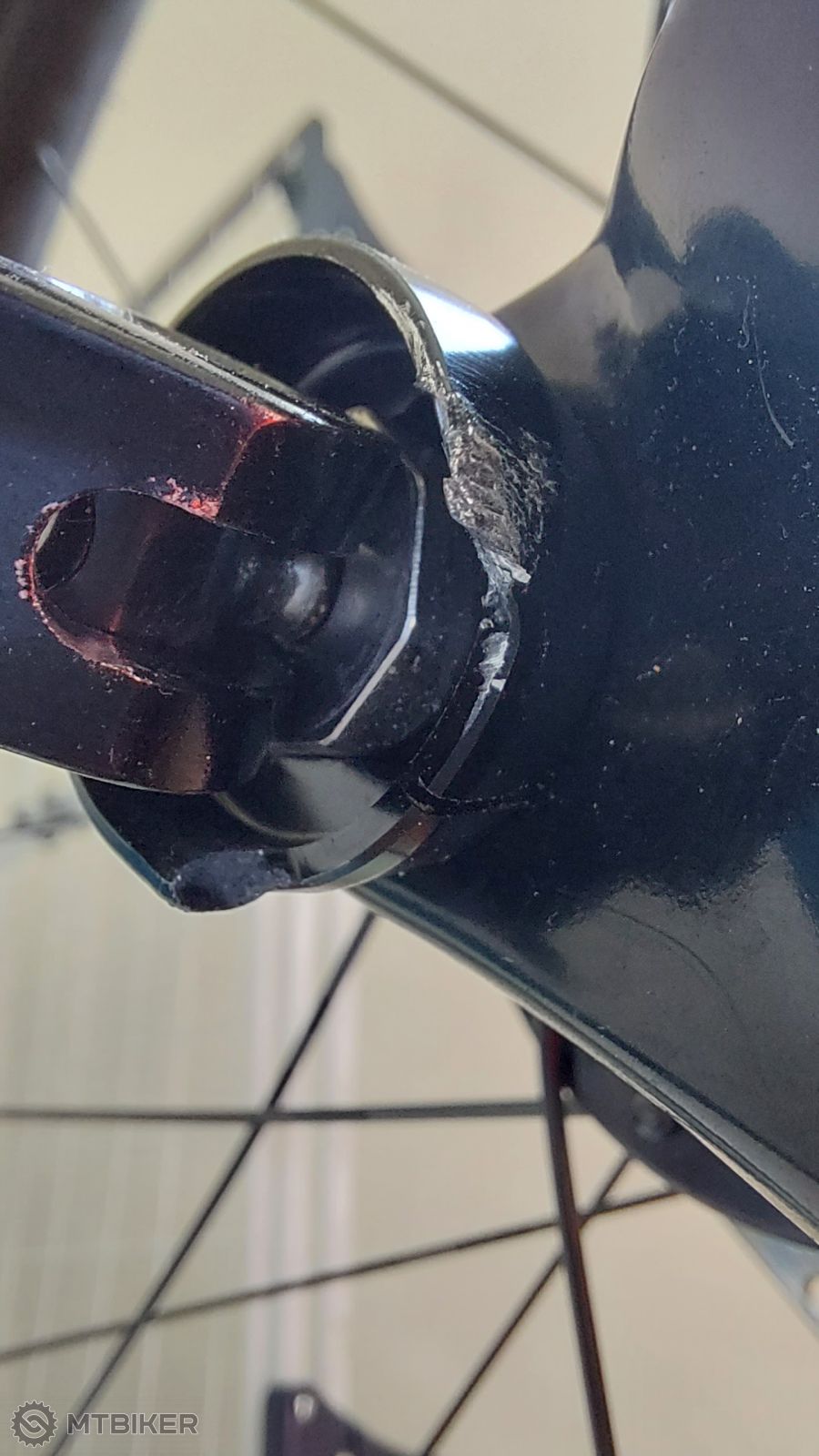

Dávnejšie sa to tu tiež riešilo, býva to problém pri tomto systéme napr. : https://www.mtbiker.sk/forum/servis-opravy/rock-shox-relevation-zaseknuta-osa-maxle-lite-t38062.html
Myslím že niekde na bike-forum som čítal, že povoliť páčku, obmotať dookola ten diel čo máš odlomené z neho napr. látkou, dušou, a nejakým mini hasákom alebo podobne to odtočiť. Proste nezaprieť sa o tie tenké strany, to ulomíš raz dva. Ale neskúšal som.
Je to mäkký matroš, vyrobiť novú funkčnú hranu sa mi nepodarilo. Odtiahnuť sa to dá tak, že z druhej strany do osky nakrutis napríklad samoreznu skrutku vhodného priemeru, alebo vrut s sesthrannou hlavou ... alebo to okolo toho limca chytis blickami, zhlboka sa nadychnes a možno to vyjde ...
nastriekať do závitu vidlice WD40 a nechať pôsobiť cca 10 - 15 minút. Potom nahriať fénom alebo teplovzdušnou pištoľou závit vidlice. Osa by mohla povoliť.
Páni a dámy vďaka za rady. Premyslel som si to a radšej to zanesiem do servisu aby som to nedojekakal ešte viac jak to je. Dúfam, že v servise to dajú dole s tým, že to bude ešte použiteľné aj do budúcna. Ten nápad spraviť tam novú plôšku pilníkom sa mi pozdáva len problém bude dať to dole. Dám vedieť keď sa vrátim zo servisu ako som dopadol a ako si chalani s tým v servise poradili.
Estapadu so zachranovanim strhnutej osky som absolvoval a dnes uz viem ze investovat dvacku do osky na inbus a tu pokazenu hodit do kosa je lepsie riesenie. Mozno je to ale tym ze mam dve sady kolies a pomerne casto ich striedam, pre niekoho kto koleso zhadzuje raz za rok alebo vobec nemusi prekazat ze ma koleso "napevno", defekt sa tiez da dat spravit do servisu ;-]
Zabudol som dať vedieť, že bike je doma. Borci v servise to zhodili (zabudol som sa spýtať ako) osku zachránili a spravili na nej novú hranu takže môžem používať veselo ďalej.
Nastavili aj rozladené SX-ko a plášť, ktorý hádzal obudli tak aby správne sadol do pätiek. Za 20 Eur mi ušetrili kopec času aj námahy len škoda, že som sa nespýtal ako to dali dole.
