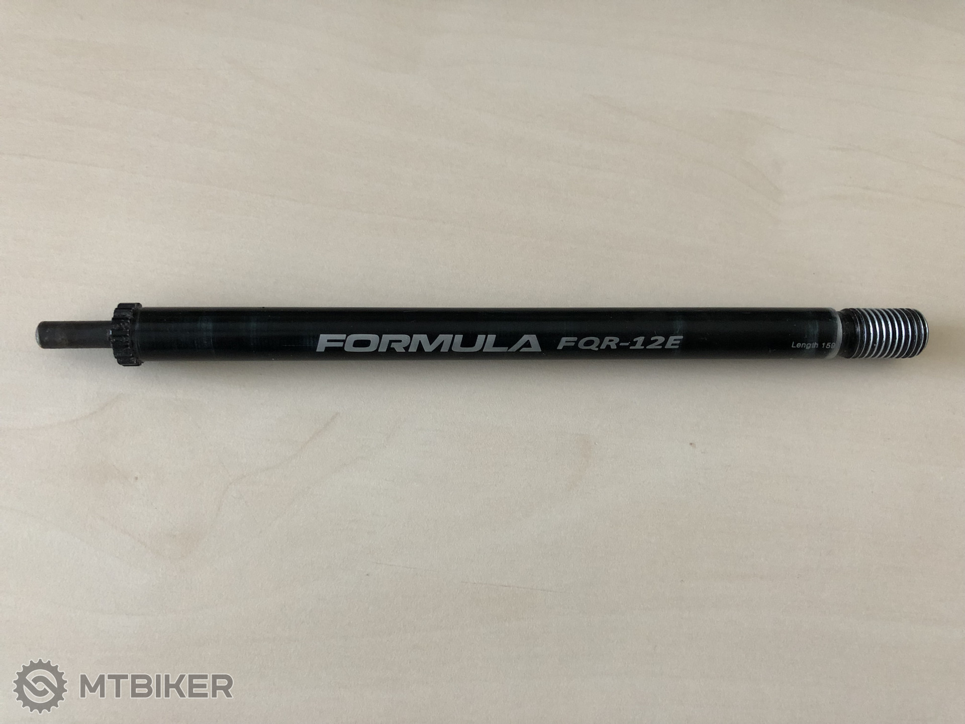

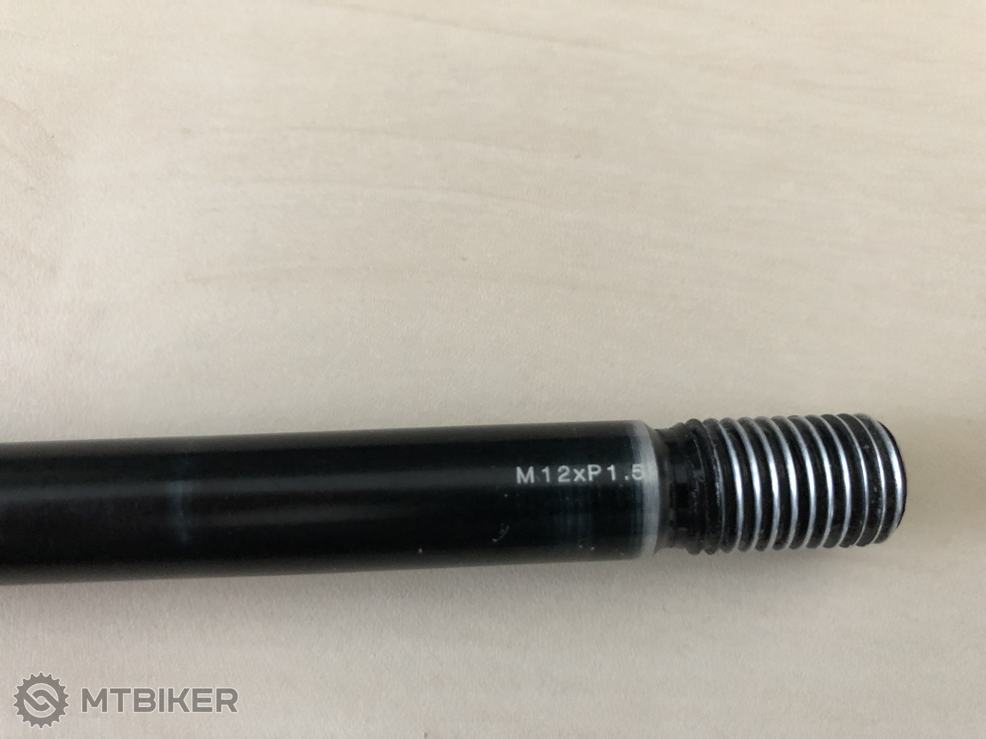

Treba vyskusat, mozno bude dobra aj "nespecialna". Formula znaci tie osky pismenami E, S a M - e.thru, syntace, maxle? Tak hadam az take ufo to nebude,ci?

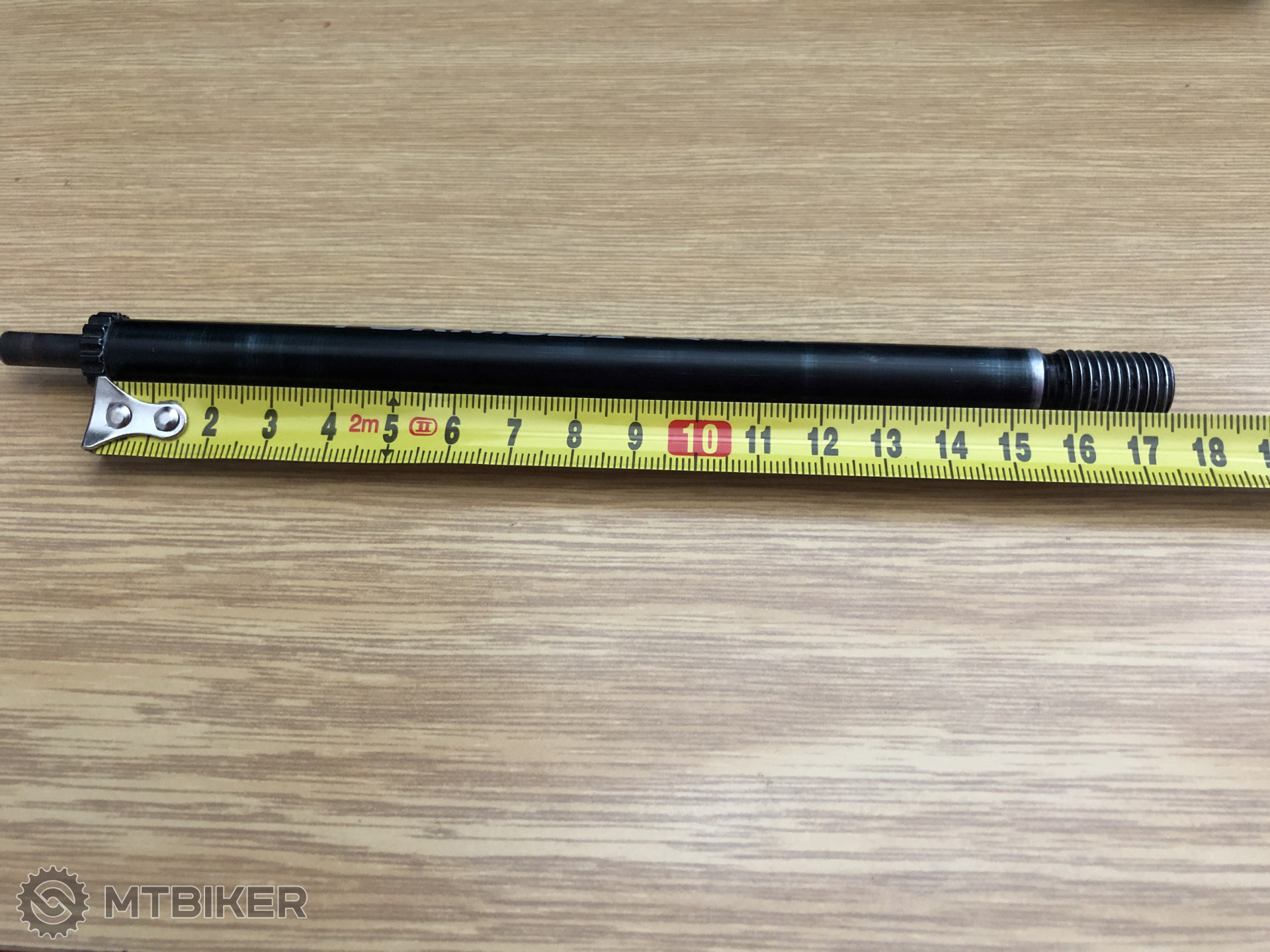

Trošku sa mi tvoje meranie nezdá. Nasaď na tú osu aj odpadnuté časti a potom zmeraj dĺžku. Lebo mám taký pocit, že merať to už od toho "ozubenia" je nesprávne.

weexo zmeral som celkovu dlzku.. vychadza mi to na 175 +/- takze hentie dve budu kratke

a WolfTooth uvadza pri oskach info: Axle length is compatible +/- 2mm
