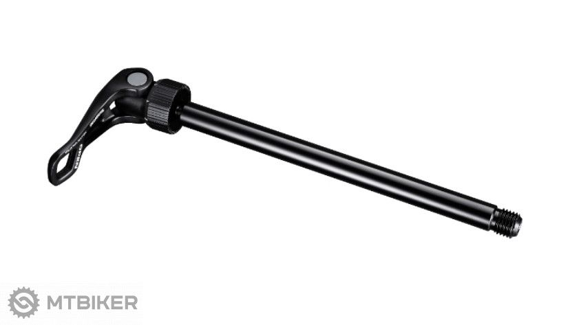

Na bajku mam na zadnom kolese túto osku: https://bike.shimano.com/en-EU/product/component/xtr-m9000/SM-AX78-B.html

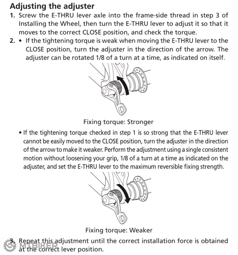

Podľa návodu by malo byť možné nastaviť vhodnú polohu páky voči rámu a doladiť utahovaci moment nastavovacou skrutkou pod pákou, viď nižšie.
Problém je v tom, že ja tou skrutkou točiť neviem a keď ju mam v polohe podľa návodu k oske, ešte necítim v pake žiaden odpor a keď ju zas otočím o celú otáčku, odpor je už veľmi veľký. Tak akurát je to práve smerom od rámu dozadu, čo je blbosť. Dnes som čistil patku od bordelu a následne som na to prišiel. Skúšal som to aj s väčšou silou cez kombinacky (čeľuste obalené gumou, ale osku som držal len v ruke), ale zatiaľ sa mi s tým pohnúť nepodarilo ani jedným smerom.
Mate niekto s touto oskou skúsenosti? Kde by mohol byť problém?
