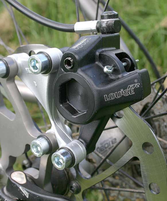

Môžeš mi ukázať ktorími 2 šrobmi vycenrtuješ prasa? Je tam jedine adaptér / alebo prasa bez adaptáru - ak vyhovuje na velkosť kotúča/ = 2 šroby a tá závlačka či ako to volajú, ktorá kontruje platničky
Toto máš špeicálny prípad, teda prasa má úchyt na IS2000 štandart. Tu sa to rieši podkladaním tenkých podložiek medzi úchyt na ráme a brzdový strmeň. Povolíš tie dva imbusy čo tam vidíš a vložíš ich tam a utiahneš.
Dnes sa už zvyčajne používa PM štandart u strmeňa + adaptér IS/PM vzadu. Vpredu používa zvyčajne na vidlici PM úchyt.
No tak tvoj postup je aj tak v mojich očiach niečo, čo by som nazval nie centrovaním prasaťa, ale jeho úchytu k rámu. Teda som to povyžoval za adaptér.

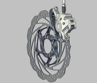

Lenže som potom viac čítal a svätý gúgl my našiel množstvo testov a textov k brzdám. Novšie, alebo nejak inak sa odlišujúce modely, ako napr. na obr. majú už dva šrúbky v prasiatku. Tými sa však nie len centruje, ale odláča platnička/ teda podla jedného textu preloženého z maďarčiny do šlovenčiny/, čo opäť považujem za nie centrovanie. No škoda...

Ten prvý prípad je stále len centrovanie prasaťa voči rotoru. Ide sa tam na to inak ale ty dávaš tie podložky (ak tam máš adaptér ako na foto čo si dal) medzi strmeň a adaptér. Čiže centruješ strmeň vzhľadom na rotor. Adaptér je pevne pripevnený k rámu a s ním nehýbeš. Ak tam adaptér nie je, vkladáš tie podložky priamo medzi rám a strmeň.
Druhý úchyt čo si tu hodil je ten, čo je dnes najbežnejší, proste povolíš tie dva imbusy a prasa vycentruješ v rovine kolmej na rovinu rotora tak, aby ti platničky nešúchali. To s tým odtláčaním (alebo kao si to písal) platničiek je u hydraulík hlúposť, pri hydraulikách je táto vzdialenosť nemenná. U niektorých mechanických bŕzd sa dá vzdialenosť platničky nastaviť, mylsím, že ešte u Hayes Sole ide nastaviť jedna pevná platnička.

Chalani, žihadlo hovorí, že centrujeme len šrobami /teoreticky/ v zvislej poloho. Výžšie sa spomínalo centrovanie 2 šrobmi v prasati...
tak preto ten prvý obr. - tam aj viem ako sa to podlkladá. Ja som mal problem rozotnať ten 2. postup... a vlastne ešte stále neviem. Ked je ako je, nech. Ale predsa vždy sa centruje uvolnením šrobov, vďaka ktorím máme prasa uchytené k rámu
Ak je nejaká iná technika, ku ktorej ešte moje "znalosti" neprenikli tak sem sňou pomocou šípok a obrázkov.

Ja som považoval za šroby adaptéru oba páry s ním spojené. Teda: /obr./
A tým sme sa nedohodli, lebo niekto jeden pár považuje za šrouby prasaťa a ten druhý za šrouby adaptéru. Ako to aj má byť. A ja naopak som povyžoval oba páry za to isté... minimálne názvom
Po správnosti sú to skrutky ktoré uchycujú brzdný strmeň, či už k adaptéru alebo rámu/vidlici. Myslím si, že skrutky na prasati je dosť často pre ne používané pomenovanie.
Podľa tvojej teórie by si ako nazval tieto skrutky keď tam nie je adaptér?
