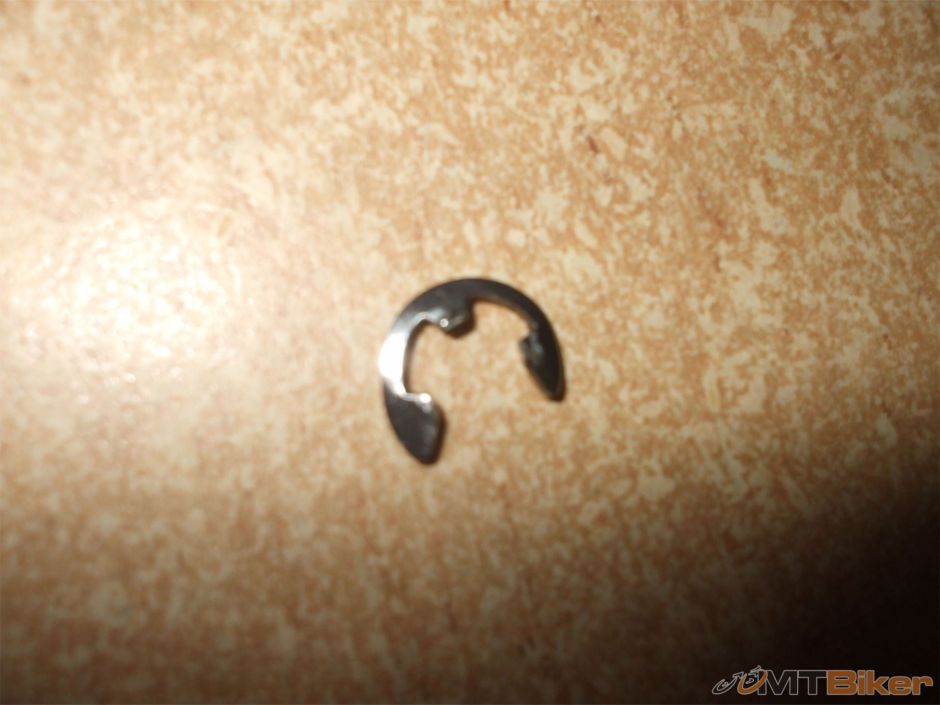

pri čistení prehadzovačky mi pri odmontovaní kladiek vypadla táto divná súčiastka..čo to je a odkiaľ to je? poprípade či bude nejako vadiť keď tam nebude..
je to tam ako poistka aby sa ti neuvolnila a nevypadla skurtka.. bude to zo spodnej kladky predpokladám.. takže funkčnosti to vadiť nebude, a tá strata kladky moc nehrozí..
Je to Deore shadow..a tuším to vypadlo z hornej kladky..alebo z dolnej? teraz som už ani neviem.. je to taká súčiastka že pasuje všade aj nikde tak fakt neviem z ktorej strany to dať či z vonku či do vnútra
http://cycle.shimano-eu.com/media/techdocs/content/cycle/EV/bikecomponents/RD/EV-RD-M593-3211A_v1_m56577569830799954.pdf
tak preto su take drahe!
...ano mam to na tom "papundeklovom" voditku na XTR...
