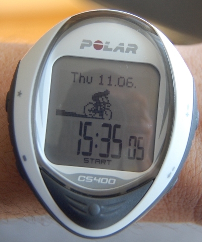

Po peripetiach s cyklokomputerom, Jezisko mi doniesol Polar CS 400. Kedze v casoch ked som navstevoval skolu sme sa ucili iba rustinu a navod je v anglictine, chcem poprosit majitela slovenskeho alebo ceskeho manualu o jeho zapozicanie za ucelom skopirovania Dakujem

chlapy, dá sa na cs 400-ke nastaviť automatické rozpoznanie biku? že ci sa pouziva senzor 1 alebo 2? je to otravné nastavovat, ja to prekusnem ale polari v mojom okolí pouzívajú aj starší a nie tak technicky zdatný a rád by som prišiel nato či sa to dá Ďakujem
Neda V Polar trainer si nastavis obidva biky. Ako c. 1 si daj ten ktory castejsie pouzivas, pretoze bude mat prioritu. Bike dva si musis po starte nahodit. Je to par klikov. Pouzivam ho takto aj na MTB aj na cestaku a nejako ma to neotravuje. Snimac rychlosti je totizto rovnaky takze v pripade nudze sa da pouzit bez problemu na obidva. Ale prehadzovanie uz je ina otrava

pisal som do polarshopu, tak mi povedali že biky sa dá meniť ked stlacite raz stredný /tak aby hladalo tepy/ a potom podržíte pravé dolné tlačidlo. a fičí to parádne tak, ja som to predtým cez settings
Tak na túto feature som prišiel už dávno, akurát netuším prečo som sa o tom hneď nezmienil :-O
Edit: podržaním ľavého horného tlačítka analogicky meníš typ tréningu. Podržaním horného alebo dolného tlačítka počas záznamu "zväčšíš" informáciu v hornom (horné tlač.) alebo strednom riadku (dolné tlač.).
tak na tuto tvoju druhu "vychytavku" som prišiel včera, ocov kolega si tak zvacsil a nevedel som co s tým, nenasiel som ani v návode. a vcera uplnou nahodou sme sa zabavali s polarmi doma a som nato prišiel všetko sa tu nejako neskoro dozvedám chlapy hehe.
Pazhi dik za tip vyskusam
Tomco a Kiri clovek sa stale uci ze jo Ale s tym prepinanim ste ma potesili robil som to cez menu
vychytavka na prepinanie treningov ktore som si definoval v hodinkach pomocou spodne tlacidla je dobra ale vzdy mi rozhasi nakalibrovanu nadmorsku vysku, to znamena ze chcem aby mi cyklo trennig z domu zacinal na nadmorskej vyske napr 308 m.n.m a ked idem napr z roboty potrebujem aby sa mi vzdy zacinal na 248 m.n.m pokial som to robil pomocou spodneho talcidla potom co som zacal stlacil stredove tlacidlo a prepol som trennig na iny ako bol defaultne zadefinovani v menu setinngoch tak nadmorska vyska nebola len niekedy presna ako bola definovana priamo v trennigu takze. Celkom ma to hnevalo a az po asi roku som zistil ze sa to deje tym ze nadmorsku vysku pouziva tu ktoru mam defaltne nadstaveny trennig. V sucasnosti to radsej prepinam v setingoch v menu .
