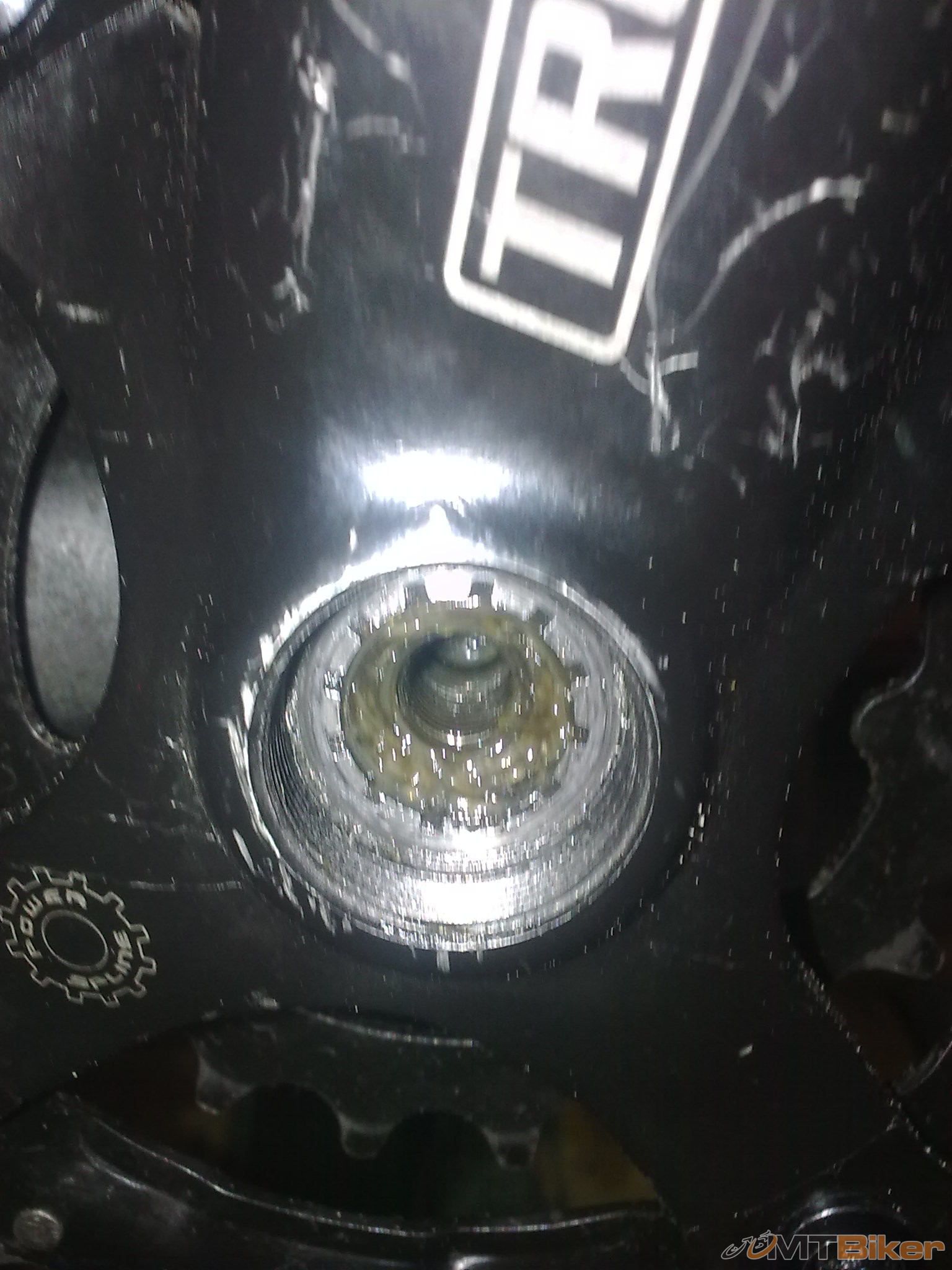

Potrebujem vedieť aký sťahovák si mám kúpiť na môj bike. Chcem si dať napinák. Keď dám dole tie kryty vrchné, tak to tam mám dať sťahovák? Do tej dierky? Lebo sa mi zdá dosť malá. Môžem dať aj foto. Lebo si nechcem kúpiť niečo a zistiť, že to tam nejde.
ked nedas foto alebo aspon nenapises ake mas kluky a stredove zlozenie nikto ti nebude vediet poradit / aky tam ides davat napinak taky co ide pod misky stredoveho zlozenia?

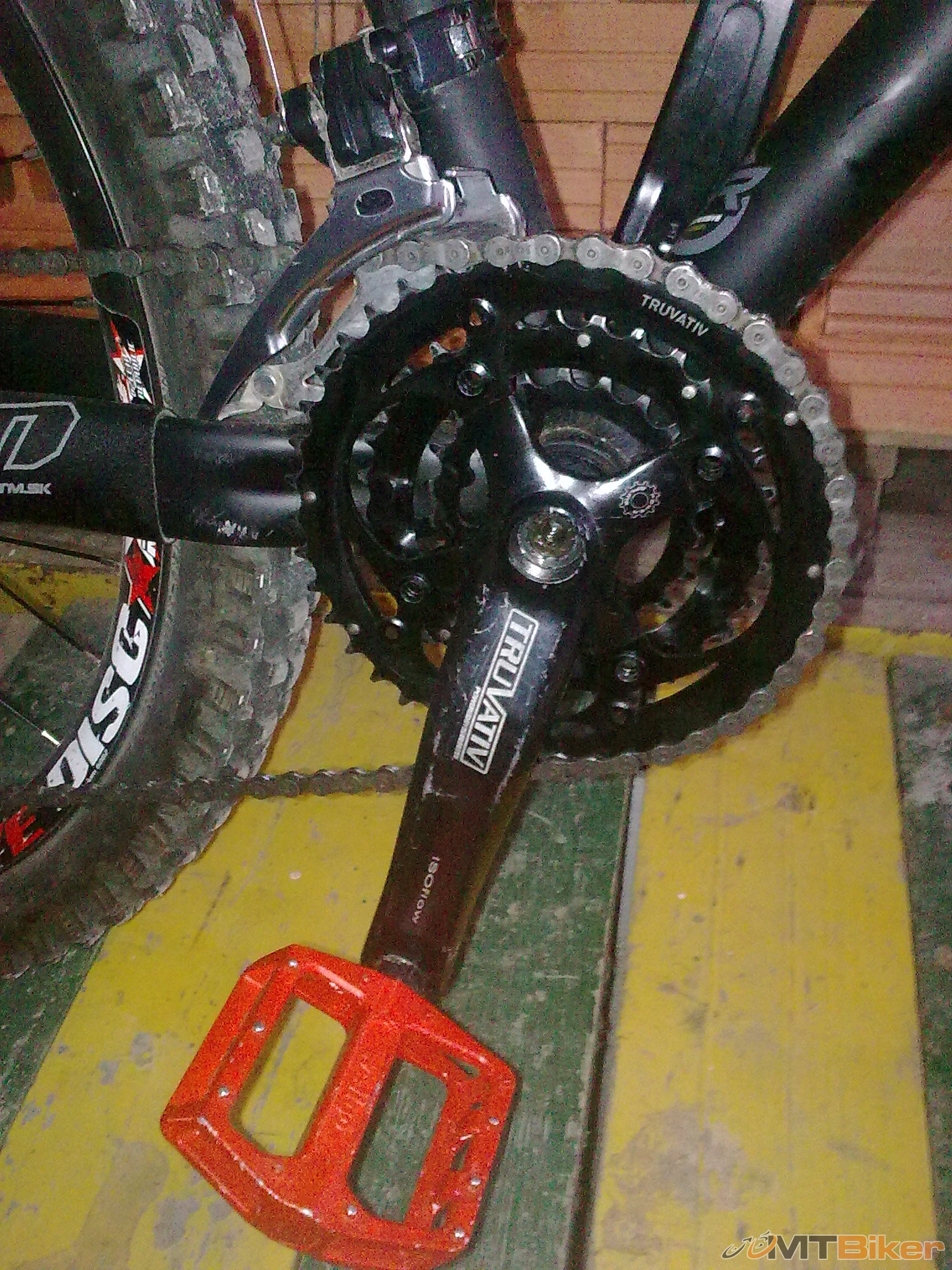

pozeram do tvojho profilu ak to ides dat na CTM Demon potrebujes stahovak na kluky / nebudes sa s tym srat a vymlatis to kladivom ISCG uchyt na rame nemas takze to budes davat pod misku stredoveho zlozenia a na to budes potrebovat dalsi speci kluc / na tvojom mieste si to idem dat nahodit do servisu aspon usetris

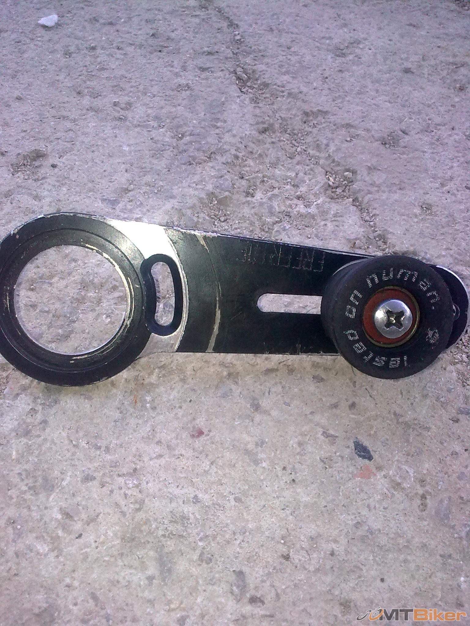

Kľuky mám nejaké Trutaviv. V popise u Kubicu bolo (už nie je, lebo posledný bike som kúpil ja ), a aj na CTM.sk (2010 modely som tam nevidel), že tam je Shimano Deore. A "Trutaviv Powered by SRAM" asi nie je od Shimana . Ale aká stredové zloženeie tam je tak to netuším. Napinak mám tu z fóra. Dávam foto
ale ja mám model 2010. nový model je dosť iný. ale 2010 sa mi zdá lepší. však mám v profile opis mojho. ale chcel by som vedieť ako to dať dole. ale ak je na nete nejaký návod.

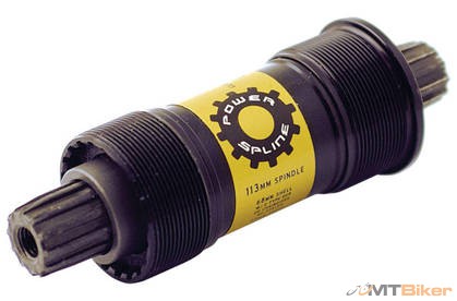

vsak mas v profile opis,aj s mylnymi udajmi,vid. tie kluky...ale typ stredoveho loziska mas napisany aj na kluke,je to vidiet na obrazku,cize usudzujem,ze potrebujes klasicky stahovak ako na stvorhran,akurat musis vybrat so spravnymi rozmermi zavitov.
da tam napinak sa pozri poriadne na ten obrazok prava miska je ta horna a ma vacsiu obrubu ktora drzi napinak. a nastroje potrebujes dva lebo jednym zhodis kluku a druhym vymontujes tu misku
samuel330, si sa ma zľakol, keď som Ti menil pedále? Možno sťahovák na kľuky čo mám a sťahovák na stredové ložisko budú pasovať. S podobnými vecami som sa nababral dosť na prvých cesťákoch a horákoch. ...šťastný, že som nemusel behať do servisu s každou "somarinou".
Sťahovák? Napínak si myslel, hm? Nikdy som to nepotreboval a nemontoval. Ak je to iba na miske namiesto jednej z podložiek... Len neviem, či budú pasovať sťahováky, čo mám.
