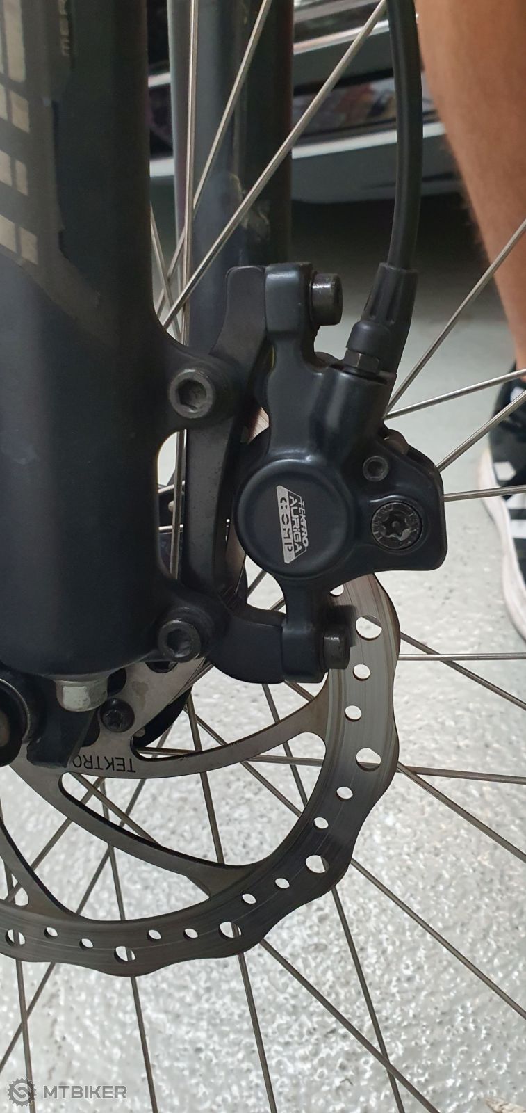

Ahojte, chcem sa s vami poradit, Mam bajk MERIDA MATSS TFS300, vpredu mam kotuč 180, vzadu 160 Tektro, ten zadny uz akosi cengá/zvoní... preto by som chcel dať predny 180tku dozadu, a dopredu dat 203, Ma to zmysel spravit? Mam na mysli aj namahanie vidlice, je tam SunTour XCM V2. Doteraz som nikdy nemal problem s brzdami ze by boli malo vykonne alebo nieco podobne len zvazujem preto ze ak uz mam kupit kotuc tak kupim 203ku a dam ho dopredu. Viem ze potrebujem adapter, ale neviem ktory, poradite mi? A aky kotuc + dosticky odporucate? Prikladam aj foto brzd. Dakujem za pomoc.
Na túto vidlu by som 203- ku nedával, ako píšeš s brzdami si nemal problém, ak je kotúč obrzdený tak vymeniť za rovnakú veľkosť a tým pádom nemusíš riešiť ani adaptér...
Tam bude 180max vpredu podla vyrobcu. Nema ani velmi vyznam menit vidlu na takomto kusku. Skor sa treba zamerat na to co je tomu zadnemu. Je ohnuty? sirku ma dobru? netreba to postelovat? ocistit? odvzdusnit? olej bol meneny niekedy?....
Okej, necham si poradit, ale trošku nerozumiem tomu " nema vyznam menit vidlu na tomto kusku", ako si to myslel? Nieje ohnuty, niekedy raz za cca 100km ked idem dole kopcom zacne zvonit jemne,,,, staci ze tuknem do zadnej brzdy a hned prestane...... odvzdusnit? Odkial by tam bol vzduch? Olej nebol meneny nikdy.....
Vidlu nema vyznam menit kvoli veku. Cokolvek rozumnejsie by bolo drahsie ako je hodnota bicykla.

Ak chces menit ten kotuc vzadu zo 160 na 180, tak daj fotku zadnej brzdy.
To, ze ti kotuc cinka - moze byt kotucom, ale aj brzdou. Iba zvacsenie v tom pripade ale asi nepomoze.
Ak nemas kotuc krivy, tak mozes skusit vycentrovat prasa (strmen). Povolis sroby, co ho drzia, zatiahnes brzdu a zatiahnes sroby. Najlepsie sa to robi, ked ste dvaja.
To, ci je kotuc krivy najlepsie uvidis, ked sa budes pozerat cez strmen zhora a budes tocit kolesom. Uvidis nakolko sa priblizuje k jednej alebo druhej platni. Ak nie je prasa v strede, tak ti to vycentrovanie pomoze.
Ak mas uz kotuc zodraty, tak ho vymen za 160, vymen dosticky a vycentruj prasa. A budes mat vyriesene.
Ked ti nepomoze vycentrovanie, tak odvzdusni. Ale to je narocnejsia robota a potrebujes k tomu nejake sersamy.
