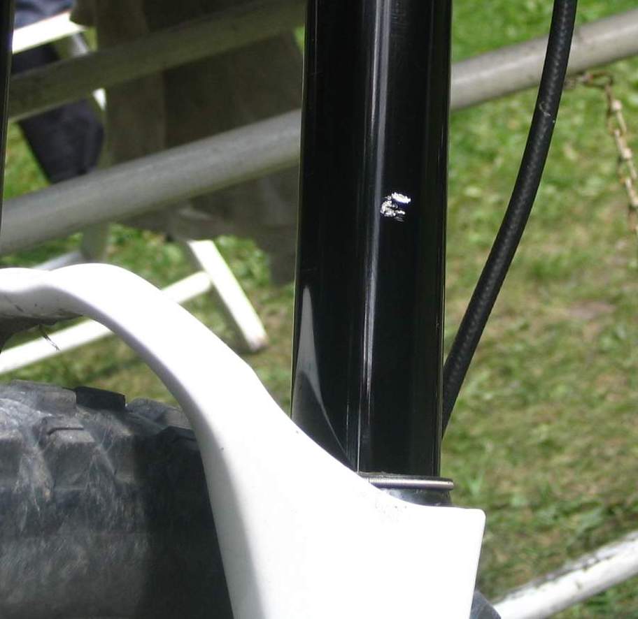

Zdravim takze dnes ma cakalo v dielni velmi "mile" prekvapenie (sposobene fotrom alebo inym ohladuplnym clenom nasej domacnosti) - dojdem kuknut bike oprety uplne inde kedze je tam malo miesta a kvalitne poskrabana korunka vidlice co ma az tak nestve ale su poskrabane aj vnutorne nohy (presnejsie len jedna) - male skrabance roznych smerov na ploche cca 1x1,5 cm. Zaujimalo by ma ci to moze mat nejaky negativny vplyv na funkcnost - napada ma ze to moze napr. nicit tesnenia...

pre tvoj lepsi pocit posielam foto mojej novej vtedy mesacnej vidlice... hlbka tak 0,5 urcite:) jemne prebrusene. momentalne to ma 2 roky a stale to fici. v zime to trosku slzi ale len mierne. urcite ziadne tecenie. takze take it easy. tvojho skrabanca by som sa vobec nebal a ani neriesil. jedine keby boli funkcne problemy...
ahojte, dnes som od bicykla isiel o nieco smutnejsi, vsimol som si takrto skrabancr na vnutornych nohach..myslite ze to treba nejak riesit? je ich citit ked prejdem nechtom ale ked bruskom orsta tak nic necitim.. je to vidiet viacmenej len pod svetlom
pokial okraje skrabanca nemaju ostre vystupky, ktore by pri pruzeni donicili vnutorne puzdro tak by som to neriesil vobec. ja mam tiez skrabance od padu na eloxe ked som to kontroloval tak nema ostre vystupky a puzdru to potom nevadi.
