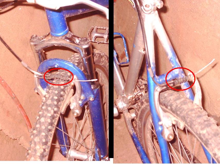

nie, ale pôsobia, ako nejaka struna, ktora tlaci celuste od seba.... neni to nejaky velky problem, skor len taka mala "plasticka" operacia... len som chcel vediet, ci to uz niekto skusal.... ze ci sa mi nemoze dostat prach, blato ,... do vodiacej "rurky"(alebo ako sa to vola,) ....

Však tie gumičky sú úplne mäkké v porovnaní s pružinami, ktoré odtláčajú čeľuste od seba. Ak ti tie brzdy idú ťažko, tak skús hľadať chybu niekde inde. Navyše, ak tie gumicky odtiaľ dáš preč, tak sa ti do bowdenu dostane toľko bordelu, že to v konečnom dôsledku pôjde ešte ťažšie.

ale k teme. v ramci tvojho uchytenia gumiciek nerozmyslal si nad tym ze povysunies gumky voci rafku a prachovka uz nebude zavadzat?
tak ju len zrez ale nemusis ju uplne celkom odfaknut, ziletkou alebo pod
