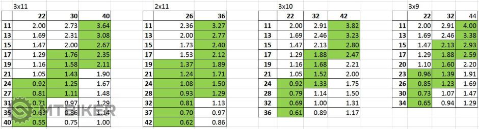

Naozaj je to taký rozdiel oproti 3x11 (3x10)? Normálne si ma zneistil, či som dobre zvolil
Keď som si robil tabuľku pomerov tak mi taký dramaticky rozdiel nevychádza. Napr. na 3x9 točím veľký prevodník a 11 len výnimočne (dole kopcom)..No sám som zvedavý ako to pôjde.
Čo sa týka módy znižovania počtu prevodníkov tak na to som nenaskočil a na full-e som ponechal 3x11. Pre moje XC jazdenie vyhovujúce.
Nie všetci bývame v lese a presuny sú nevyhnutnou súčasťou výjazdu. Alebo som zle pochopil "radu"?
V takých prípadoch (návrat a dolekopec) sa už zväčša nechávam unášať gravitáciou a nebuším do toho.
