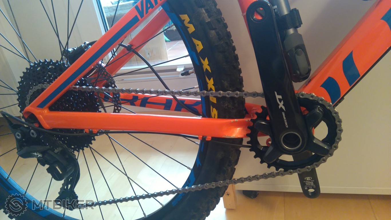

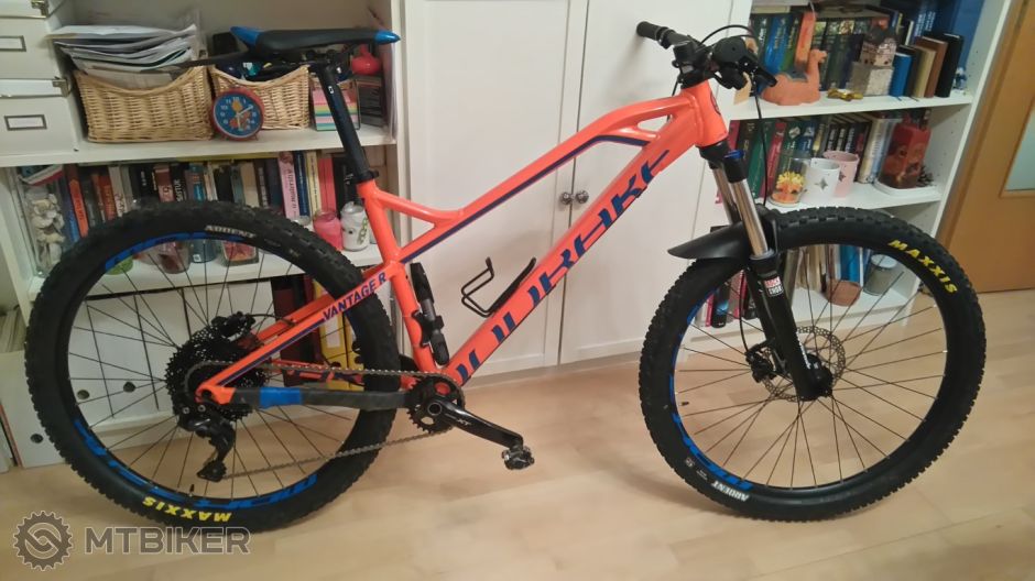

Komponenty:
Kazeta Sunrace 11-46z
Radenie XT M8000
Kluky XT M8000
Prevodnik AbsolutBlack NW Oval 30z
Retaz XT
Stredove zlozenie XT
Kontroloval som retazovu linku a pod stredove som nedal z lavej strany podlozku ale z pravej. Od oka ca 47-49mm. Radenie ide bez problemov a hladko, pekne klika.
Problem je ked zastavim do kopca a chcem si prekrutit kluky do pozicie tak mi padne retaz z najvetsieho pastorka vzadu. Skusim este podlozit prevodnik 2mm podlozkami co to pomoze. Ak nie cital som niekde ze treba zbrusit na najvetsom pastorku zadnu stranu zubov (to snad nebude nutne).
Tiez ked idem dole kopcom na najmensom pastorku a zaberiem tak mi preskoci retaz aj o 3 prevody. Tu mozno pomoze vetsie napnutie retaze?! Ma niekto skusenosti?
Zopar foto:
Ano, skusim to urcite premerat sublerou a pripadne vypodlozit prevodnik.
To si ma moc nepotesil lebo to je moj pripad ......... Nepomohlo by zvysit napnutie retaze?

Pri točení dozadu ti to bude padať vždy, pokiaľ nebudeš mať reťazovú linku tak krátku, že to zasa bude drhnúť na 11z pastorku.
Reťaz skráť podľa toho ako mám ja na fotkách v profile alebo v tejto téme (modrý trek superfly)
Pritiahnutie spojky na prehadzovačke len obmedzí padanie reťaze z prevodníka.
Skontroluj si pre istotu či máš dobre nastavené dorazy a B-skrutku.
Ahoj, už som to videl na českom bike-fore (NX + sunrace 11-46z) na stojane to vraj funguje bez problémov, ale ako strop sa pre sramácke prehadzovačky uvádza 44z pastork.
