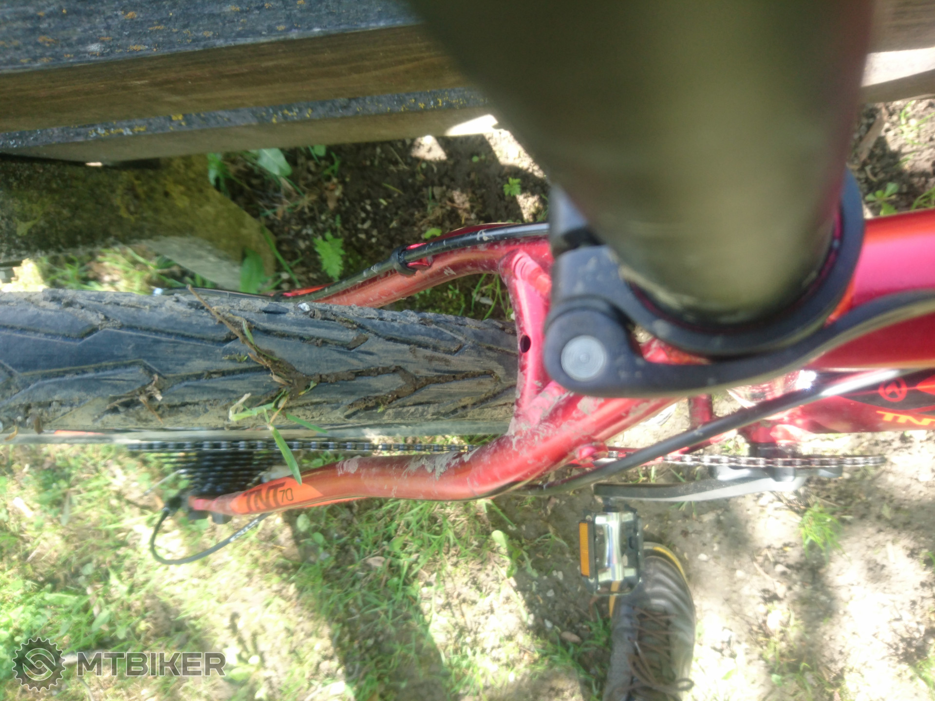

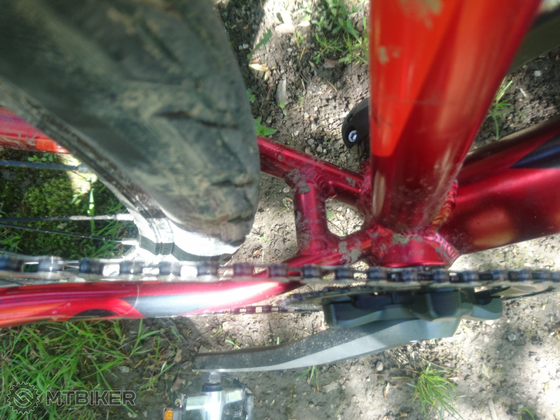

Nahoď to a tak zmeraj linku, ak budeš chcieť dávať 2mm podložky, tak je potrebné kúpiť dlhšie skrutky, povodné budú krátke...http://www.suncycle.sk/sk/produkt/skrutky-do-prevodnika-shimano-deore-xt-m8000-4ks/1475
Ja keď som prešiel z 2x10 na 1x10, tak reťaz bol pokrátka, ale je pravda, že som menil aj kazetu z 36z na 42z.

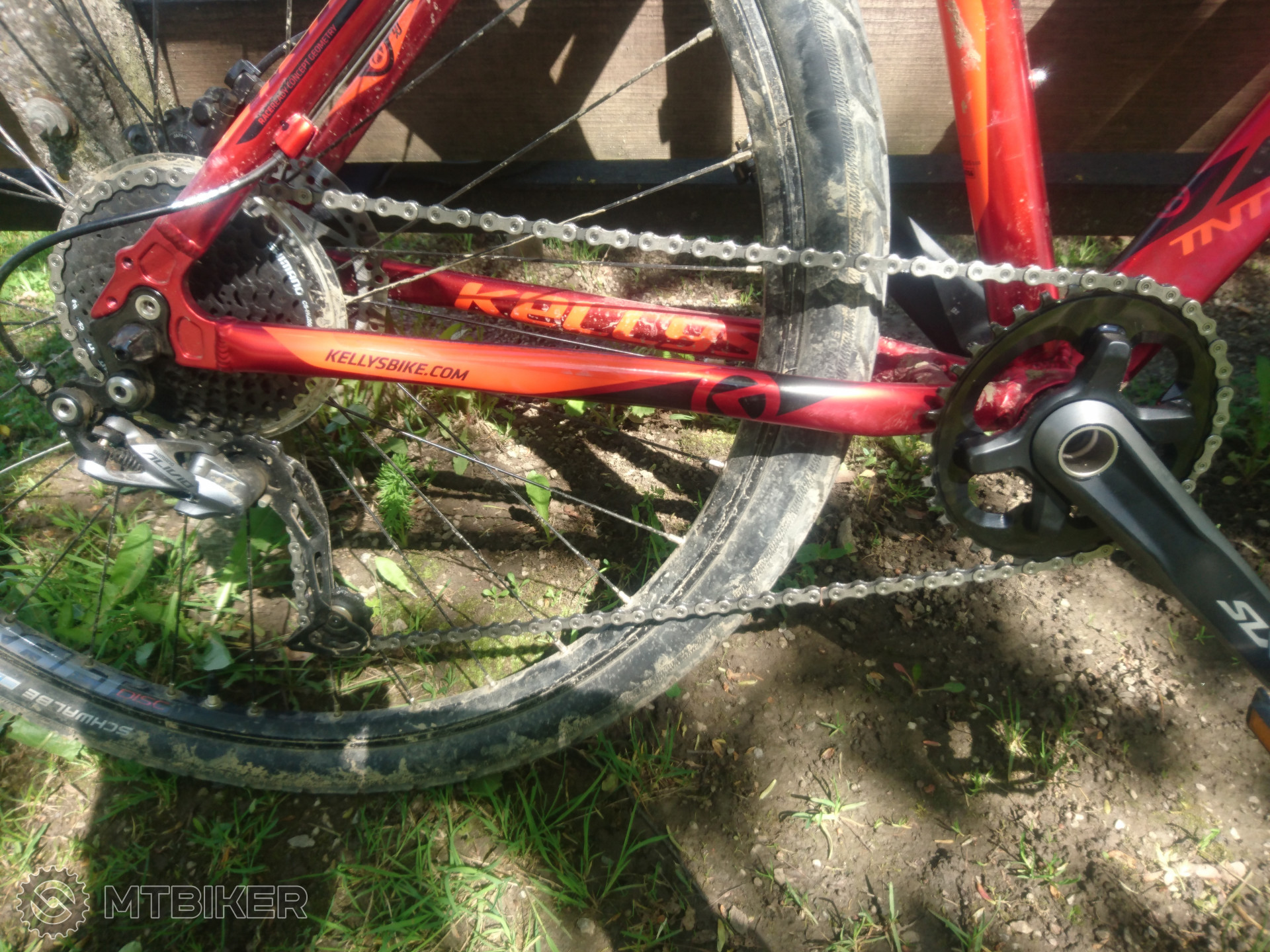

- Pôvodne 2x10 (38x24...11-36z)
- 30z NarrowWide prevodník
- SunRace 11-42z kazeta - Shimano XT M781 (bez úprav, akurát dotiahnutá B-Screw na max.)
- Reťaz je krátka, ale je ešte v dobrej kondícii, tak ju dojazdím...
Shimano XT M781 + SunRace 11-42z [1x10]Otvoriť v novom okne thumb_up0thumb_down
