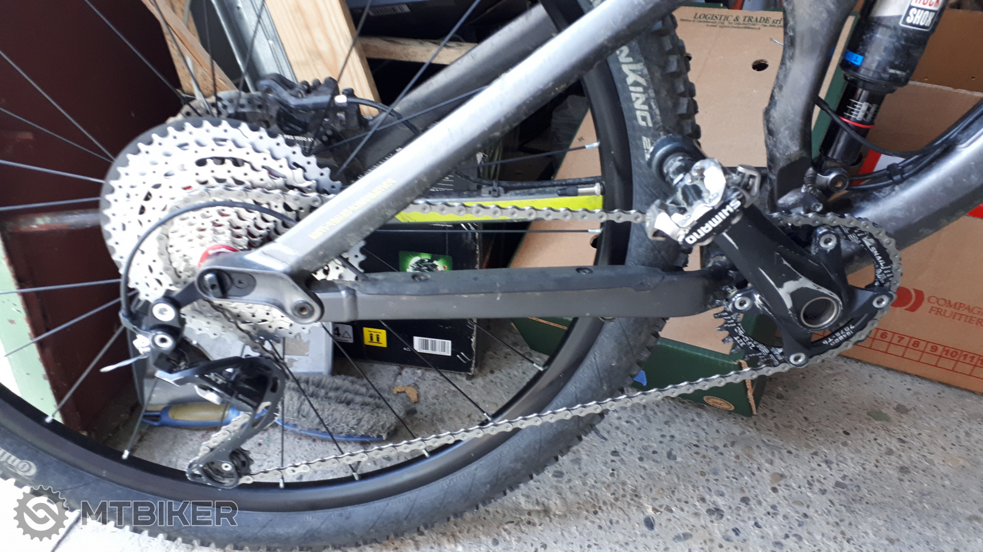

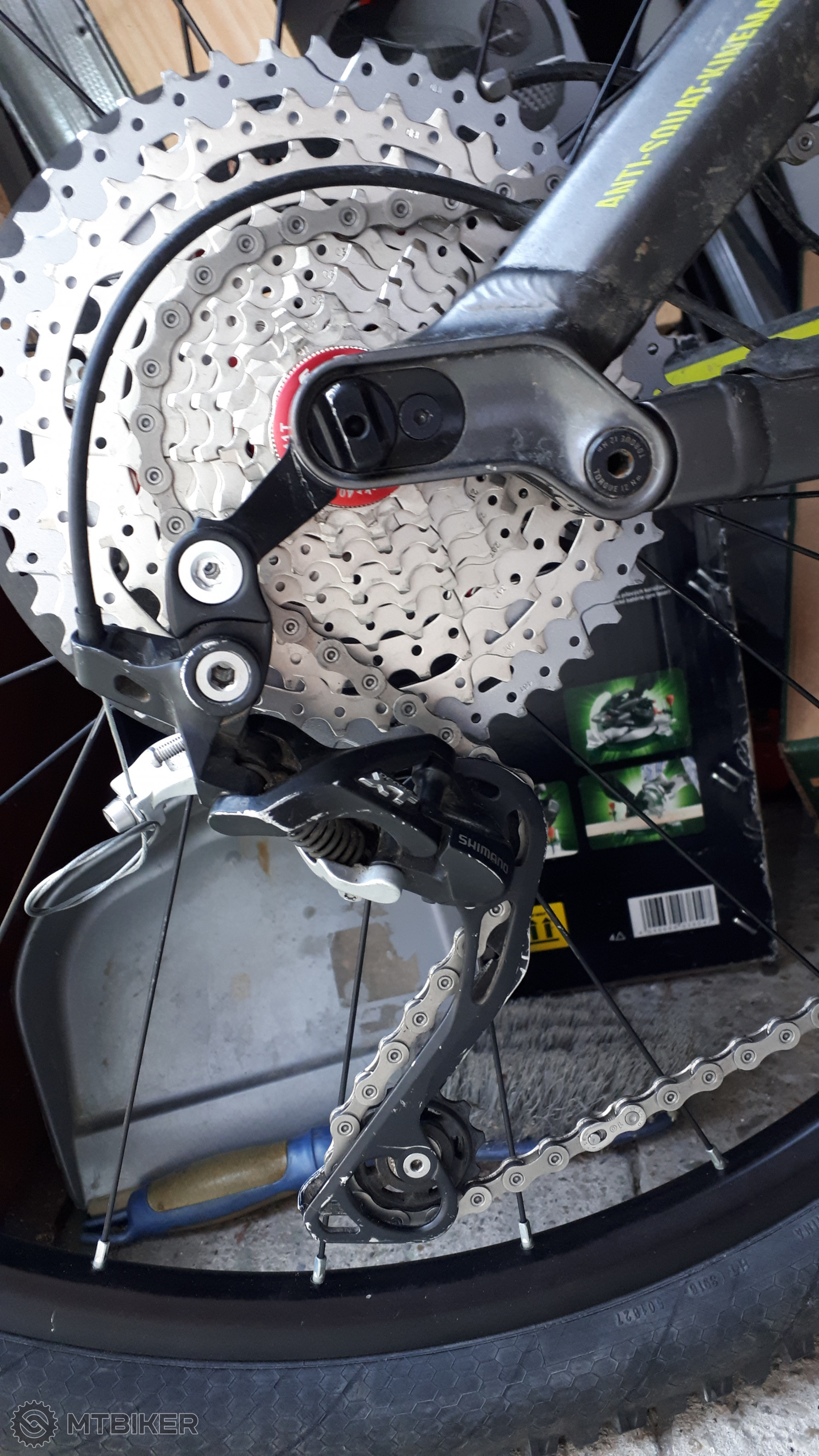

Otazka je v akom smere ma by ten extender namontovany, resp. ci je to ok tak ako ho mam vcul ( lebo inak to moc nejde ). A este, ked mam prehadzku na original haku ma omnoho vacsi volny chod v predo-zadnom smere ako s predlzenim. Pouzivate to niekto ?
Na horák by som sa extender neodvážil dávať. (zraniteľnosť pätky aj pri slabšom náraze)
Ja som na neuron tiez s XT prehadzovacom nahodil 11-48 kazetu a funguje to aj bez extendera. Akurat je to trochu o kompromise pri nastaveni B skrutky. Najvacsie pastorky mozem radit len po jednom a na najmensich ich retaz neovinie uplne dokonale.
Myslim ze ked uz to chces riesit tak lepsie je pouzit inu klietku na prehadzovac s viac vyosenou hornou kladkou.
To si cely bicykel prerabal? Preco si tam nenechal povodnu prehadzovacku?
A to radiace lanko ma ist zvonku, nie zvnutra zadnej vzpery ako to tam mas.
Zemo tento prehadzovac tam bol original ... Jo ten bowden prehodim, diky ...
Aha, sorry som si neuvedomil, ze tam davali aj 10 rychlostne. Ale udavaju pri tej prehazke 36T max kapacitu, to je dost rozdiel oproti 46T (ak som dobre pozeral co tam mas). Plus ta spojka chybajuca ako uz dobi235 pisal ti moze robit problem s padanim retaze. Ked uz to tam mas tak vyskusaj ci to bude fungovat.
