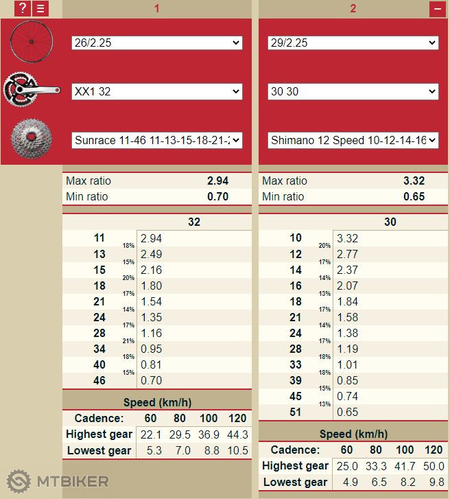

Som si to pozrel a prevod 30/46 na 26" je to isté ako 30/51 na 29" čiže nevyhnutnosť pre jazdu v teréne. Sám som jazdil na 26" prevod 26/40 čo je tiež to isté a bolo to občas aj málo pre mňa...
Salter maju SG, takze na 26" kola by to mohla byt lepsia volba (aj ked neviem ake su vyhody/nevyhody SG vs SGS okrem dlzky). Cenovo to za par supiek zrovna nie je, "len" 280€ za komplet co som to narychlo nahadzal do kosika
