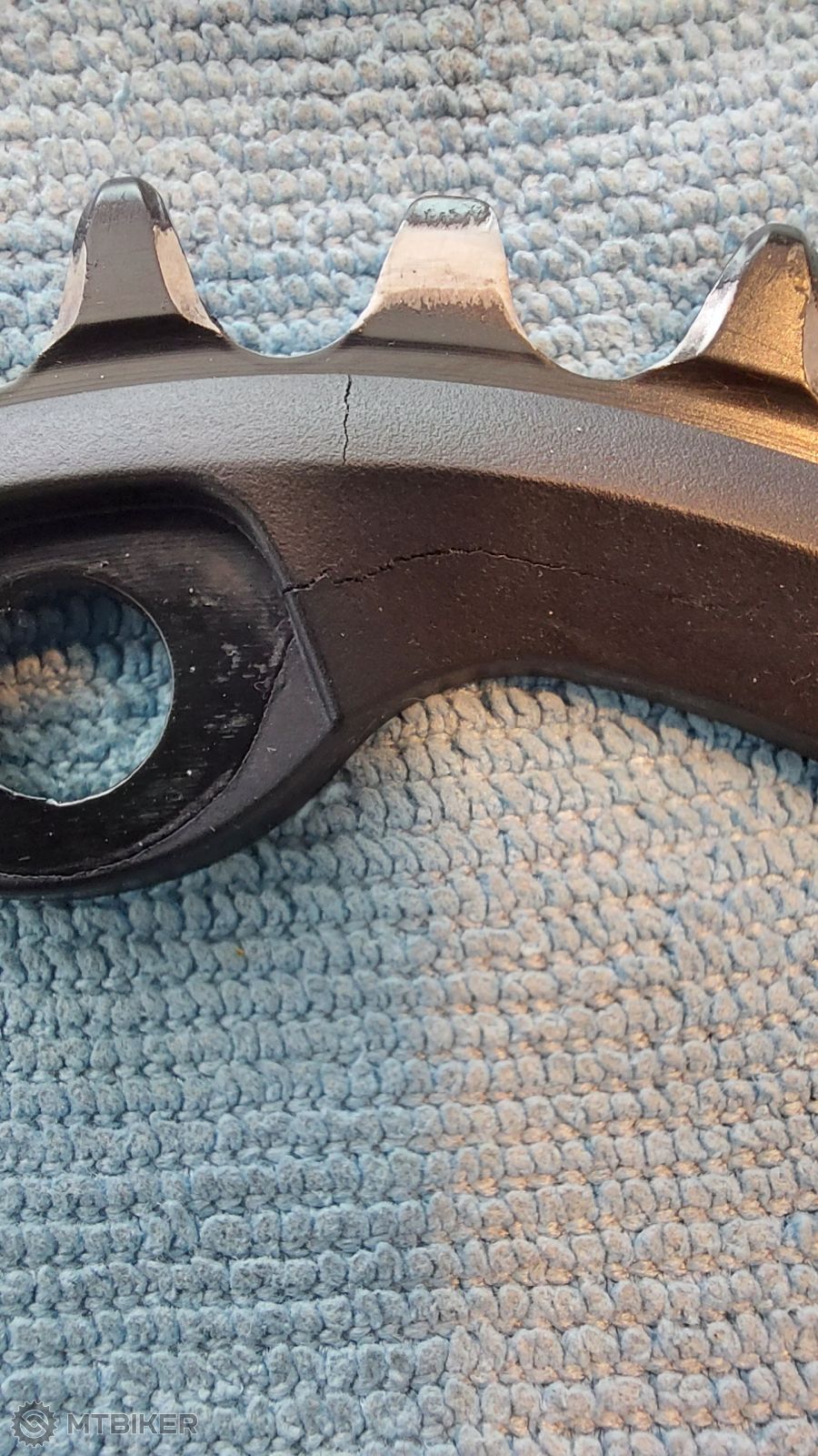

Mam kľuky FC MT511-1 12s ale keďže nie su stále dostať prevodníky MT-511 -1 12s skúsil som MT-610 12s po 500 km sa mi spravili dve takéto praskliny, je to len plast? alebo radšej to nejazdiť?
