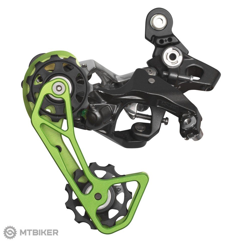

ak by si objednával nové,pridal by som sa k objednávke,bral by som čierne RAD Cage-podelíme sa o poštovné (alebo nemá niekto doma,ktoré nepotrebuje ?)
http://int.oneupcomponents.com/collections/all-products/products/rad-cage
Taka sprostost toto oproti sram clampu...
suter trafil prave tu vnutornu stranu a ta nieje z plneho profilu ako vonkajsia cast, v priereze to je mozno 1/5 materialu. take dva hlinikove drotiky
zaziadal som o reklamaciu, imho je to garazova americka firma, mali by byt ochotny, uvidime.
Celkom ma zarazilo ze ich zadne kazety/adaptery su pre bikerov(+bike !!) do 90kg, cize pre 75kg jazdcov. To zo svojimi 90+ 14 som nemusel ani uvazovat.
Idem namontovat 40T dozadu, tak dufam ze tam RAD/RADr treba nebude.
