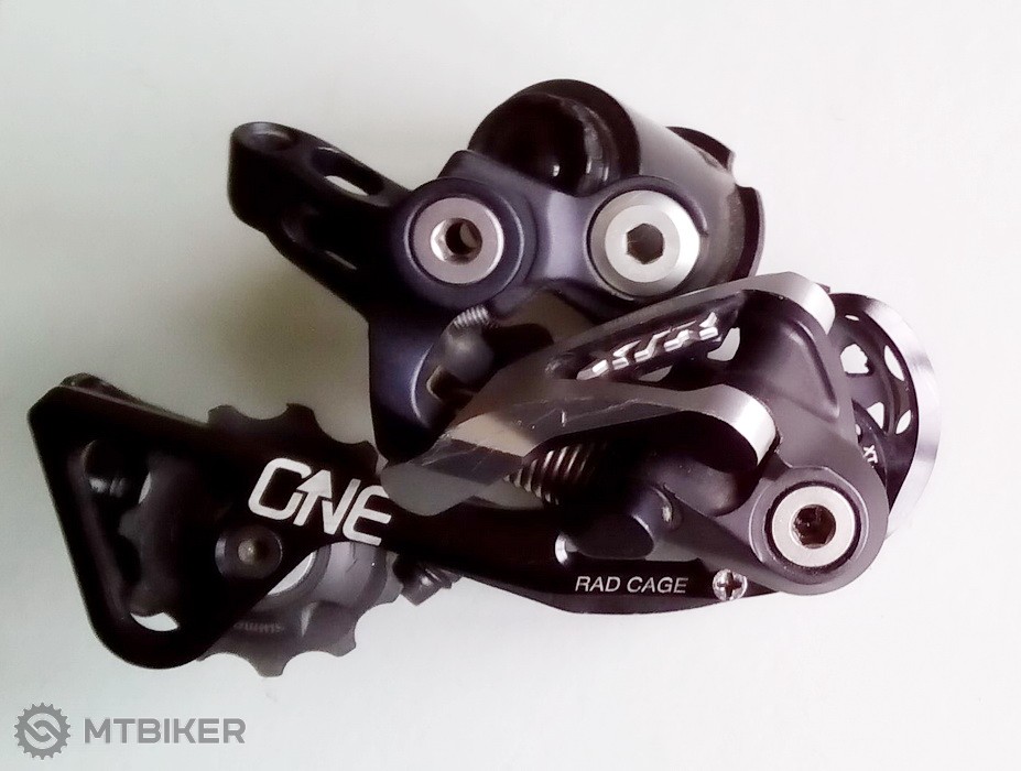

Shimano prehadzovačka bez RAD funguje zaručene a spoľahlivo iba do 40z pastorku. Na niektorých rámoch s iným tvarom háku môže fungovať aj so 42z pastorkom. Ale to už nie je zaručené. S RAD Cage ti bude Shimano RD radiť určite aj so 42z pastorkom.
rad cage mam vsak nachystany v sufliku, ked budem menit hazku (na tej ktoru mam teraz som strhol srobik, ktorym je priskrutkovany kryt brzdy hazky - bez jeho odstranenia sa rad cage neda nahodit )
pouzitie s / bez rad cage sa tu spominalo na viacerych miestach - staci pozriet historiu ...

Vyrieši to chod na 42z pastorku, ale o to viac zhorší funkciu na 11z
Prehadzovačka XTR RD-M981GS s namontovaným RAD.

16t pastorok OneUp s RadCage sme kupovali z OneUp
