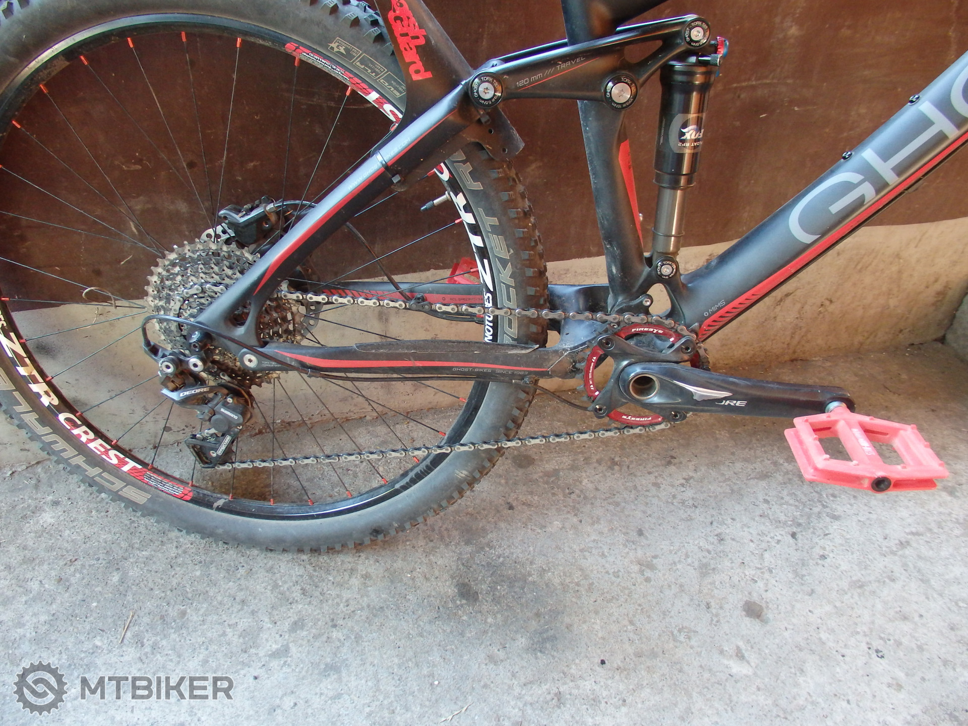

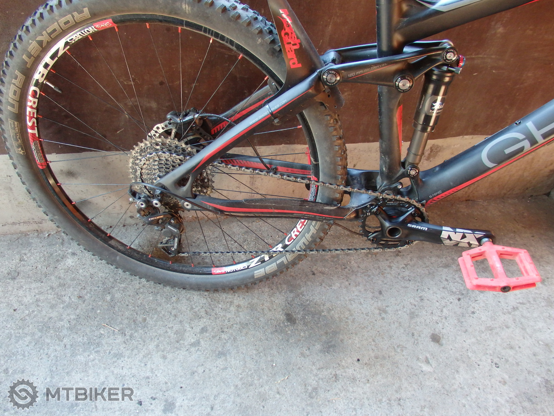

celkom dobré články,v tom prvom vyslovene píše,že 170 mm kluky(aké bežne výrobcovia montujú aj na bicykle malých velkostí) sú nevhodné pre malých ludí(bolesti kolien) ... včera sme boli trochu pojazdiť strmšie stúpania z tými 155 mm klukami,prevody dával tak isto ako keď mal 170 mm-ale bol o niečo rýchlejší a kolená v pohode,od vrchu pedála(kolmo na zem)-po vrch sedla má 75 cm,podla tejto tabulky z toho prvého článku je to skoro o.k. (ja mám tú dĺžku 91 cm,takže kluky 175 mm sú len o málo kratšie ako by mali byť (tá tabulka je síce len ďalšia z mnohých teórií,ale má svoju logiku-si myslím
