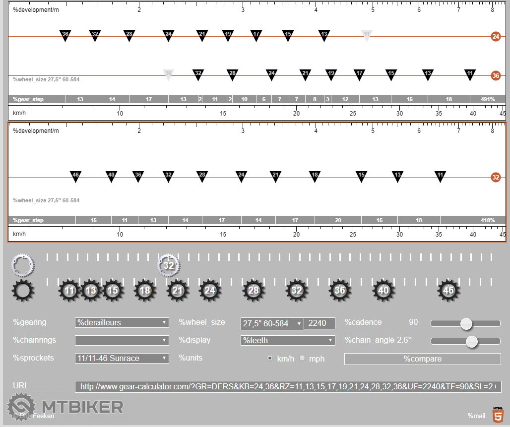

24-34 vs 30-46 ktory je lahsi?
46/30=1,533
čiže 30-46 je ľahší
Ak si nevieš spočítať prevod, tak použi túto stránku http://www.gear-calculator.com/#. Dajú sa tam spraviť pekné grafické porovnania. Tu napríklad dvojplacka 36-24/11-36 a jednoplacka 32/11-46. Dajú sa rovno navoliť prevodníky a kazety rôznych výrobcov. Ukáže ti skoky medzi prevodmi, rýchlosť pri určitej kadencií podľa priemeru kolesa atď.
My postihnutí technickým vzdelaním to robíme takto. Prevodový pomer je definovaný práve opačne
Čím vyššie číslo, tým ľahší prevod. Prevody pod 1 sú do rýchla, napríklad bežne 5 alebo 6 v aute
teraz jazdím jednoprevodník 32 s kazetou 11-46 a ak ťa zaujíma najľahší prevod, tak som cca na tom istom. 24-36 vs 32-46.
Na tom istom ráme ako máš ty
Pri kazete 11-42 mi ten jeden prevod chýbal, ale žil som.
Stano presne, ohurila ma sada slx 1x11 s prevodnikom 30z a kazetou s najvacsim pastorkom 46z
Moja priorita je pocitove slapanie na najlahsom prevode oproti terajsiemu 24 34
Chcem ist na lahsie prevody tak otazka znie ci to stoji zato a bude to citelne
Kedze tu jezus pribil nepacika namiesto toho aby sa vyjadril a nepokoril hranicu 20k tak doplnim ze som porozumel cislam z kalkulaciek a aj pozorne precital komentar dzejkoba lenze on jazdi 32z prevodnik mne sa skor ku sklonovym pomerom nasich tras hodi 30z
A vyhol by som sa Shimano kazete. Odstupňovanie nie je práve ideálne.
Dalej aky prehadzovac zvladne 11-50kazetu?? Aj to by bola moznost
