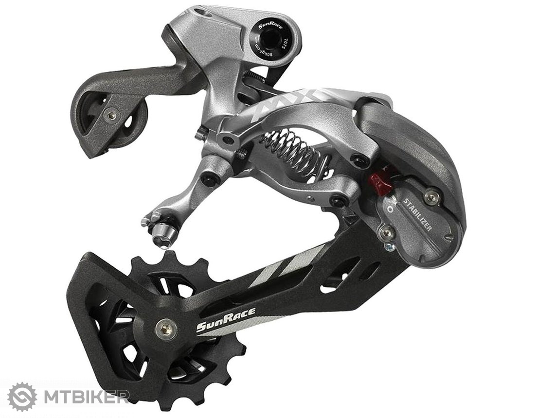

12spd prehadzovača s 11spd radením fungovať nebude.
Trochu zavádzajúca je info, že je kompatibilný s 10/11/12 shimano , čo technicky asi nie je moc možné...
v ponuke ho má napríklad piranha.sk alebo https://www.bike-discount.de/en/buy/sunrace-mx60-12-speed-rear-derailleur-806765
Ako lowcost 12 sada , než bude v predaji XT M8100 by to nemuselo byť však zlé
Edit: tu pisu ze nekompatibilne so sram radenim, takze shimno by malo https://www.pure-bike.co.uk/mx60-rear-derailleur-12-speed
tu zas ze staci nahodit bar aku packu http://cykl.cz/item/sunrace-radi-dvanactku-test
Ergonomicky mi omnoho viac sedí shimano
