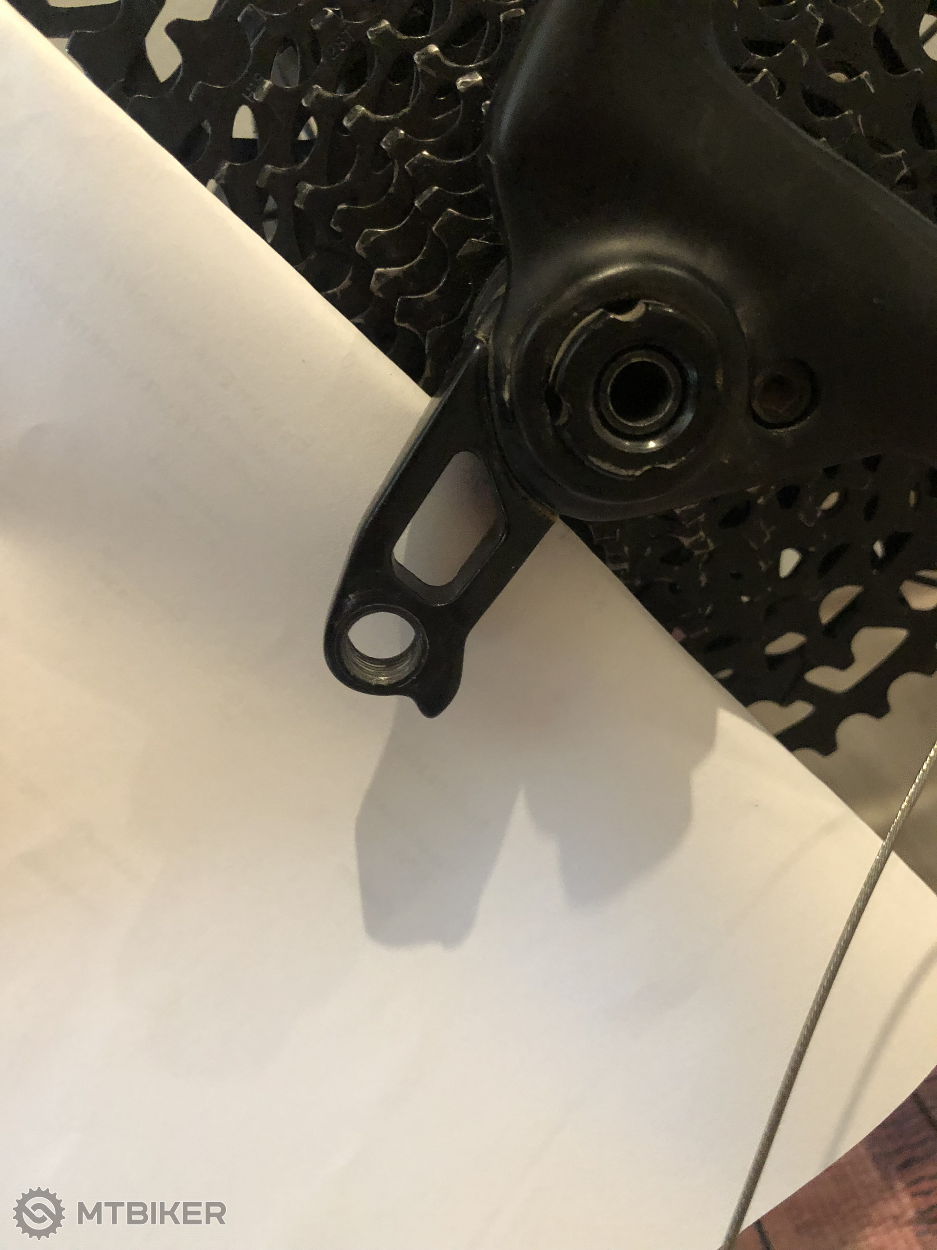

cez vikend mozem prevazit moju
na r2-bike jej navazili dokonca 523
https://r2-bike.com/SUNRACE-Cassette-CSMZ90-11-50-Teeth-12-speed-black
kľuky XT M8000 34z
radenie XT M8000 11sp
Prehadzovačka M8000 11sp SGS ramienko
Kazeta sunrace 11-46z
Tento týždeň mi majú prísť nové kolesá kde budem mať XD orech a mám už kúpenú 11 rýchlostnú E13 kazetu 9-46z. a dočítal som sa že je vhodnejšie používať GS ramienko prehadzovačky než SGS aby lepšie oboplo najmenší pastorok. Rozmýšľam preto že vymením prehadzovačku a rovno by som chcel ísť do XTR. Chcem sa ale opýtať či by som mohol použiť aj novú 12 rýchlostnú M9100 GS bez toho aby som vymenil radenie alebo musím použiť staršiu 11 rýchlostnú M9000. Najradšej by som išiel rovno do 9100 ak je to možné ak by som v budúcnosti niekedy chcel upgrade na 12 SP systém. Je vôbec možné použiť 12 rýchlostnú M9100 na 11 rýchlostnú kazetu? Vďaka.
Dakujem.
nebude skor problem v nedostatocne dlhej b-skrutke?
