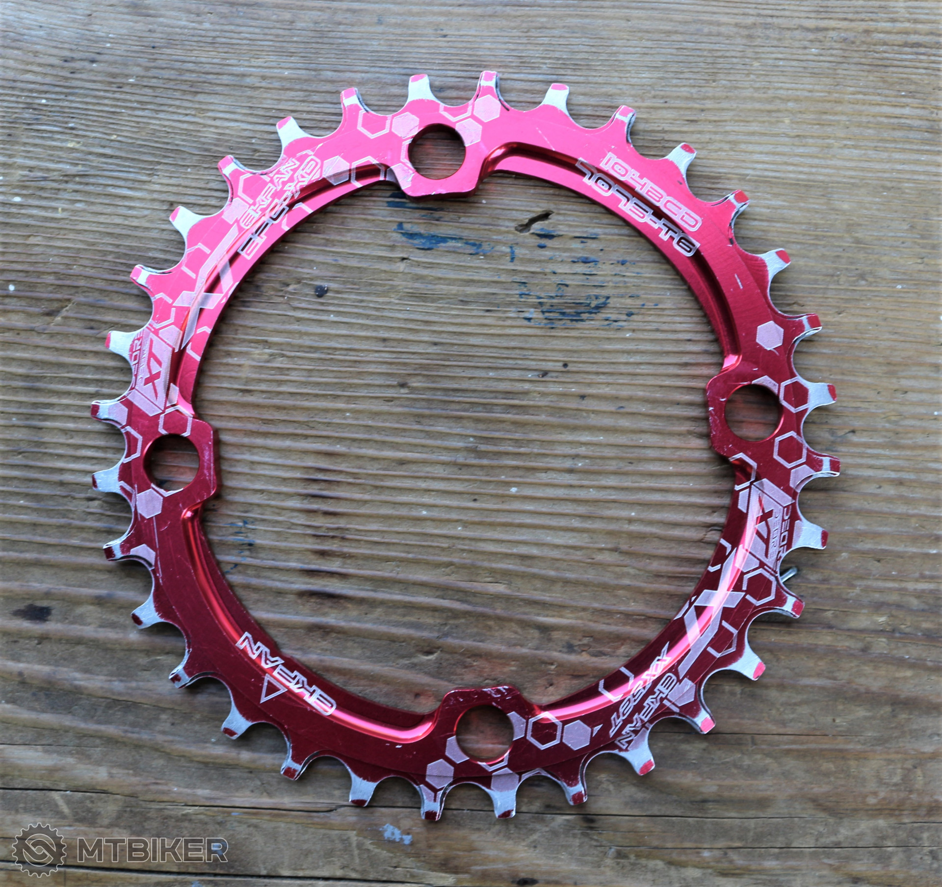

Celkom sa my páči Garbaruk Narrow-Wide Chainring for SRAM - 4-Arm - 94mm
Origoš AL SRAM prevodnk je drahší ako ten garbaruk a hlavne je ho problém zohnať.
edit: Dá sa ten Garbaruk, Kristina aj niekde lacnejšie ako je na bike24 / r2-bike 30€+10€ ?

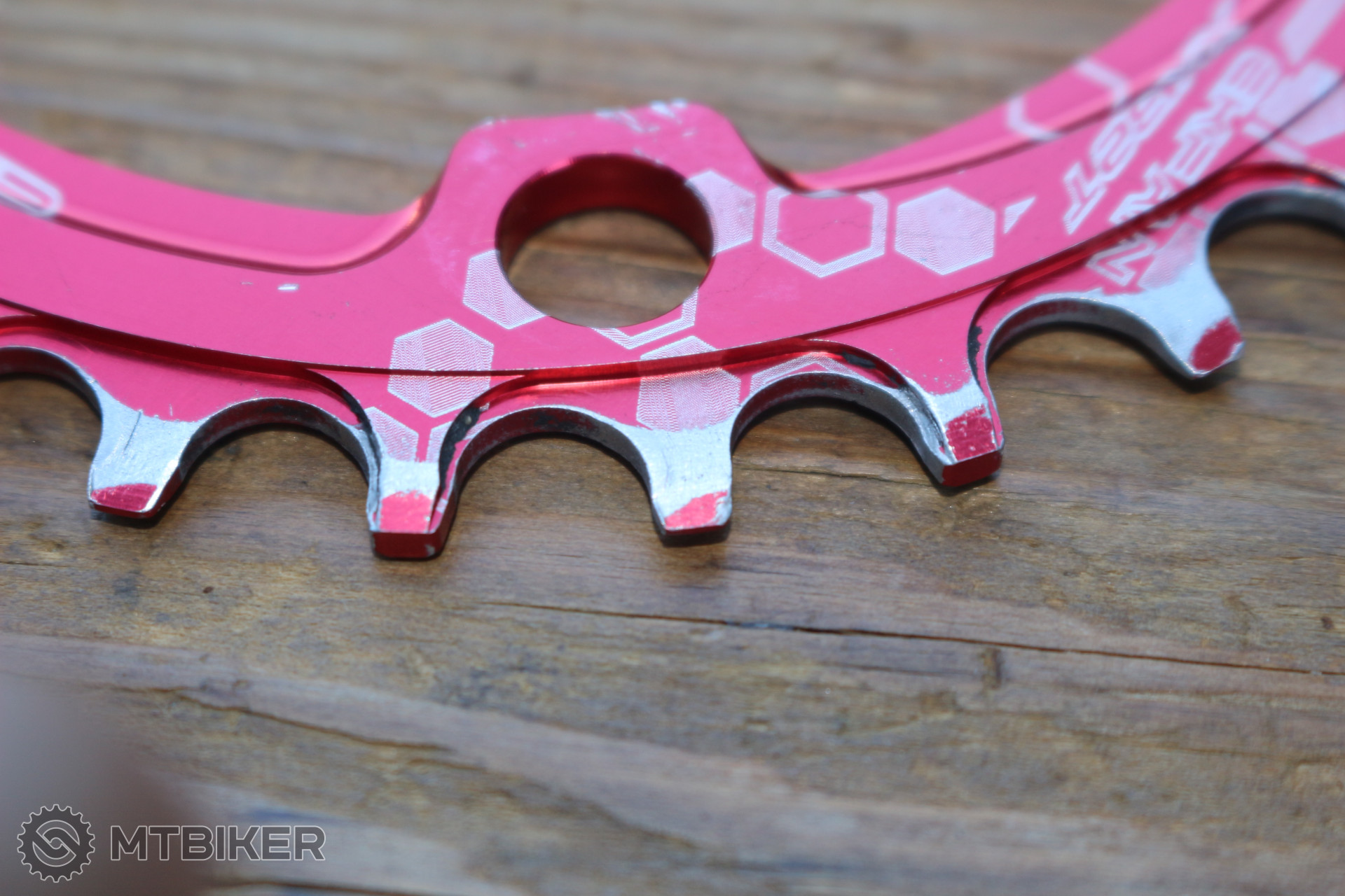

Vymenil som retaz za novu a vsimol som si ze pri silnejsiom zosliapnuti zvuk vydava krupave zvuky, netusil som co to je, ako keby to islo z BB loziska ale nie, ono ten prevodnik je uz vytahany(nepreskajuje to asi NW nebude nikdy) a pri slapani sa ako keby zle odvaluje, nechce sa retaz odlepit a potom skoci a to vydava zvuky, je aj vidiet ako cuka retaz na spodku prevodnika, mozno to niekomu pomoze odstranit pazvuk ktory nevie indentifikovat. Aj tak som chcel vymenit 32z za aspon 36z, lebo som furt chodil na najrychlejsom prevode.
