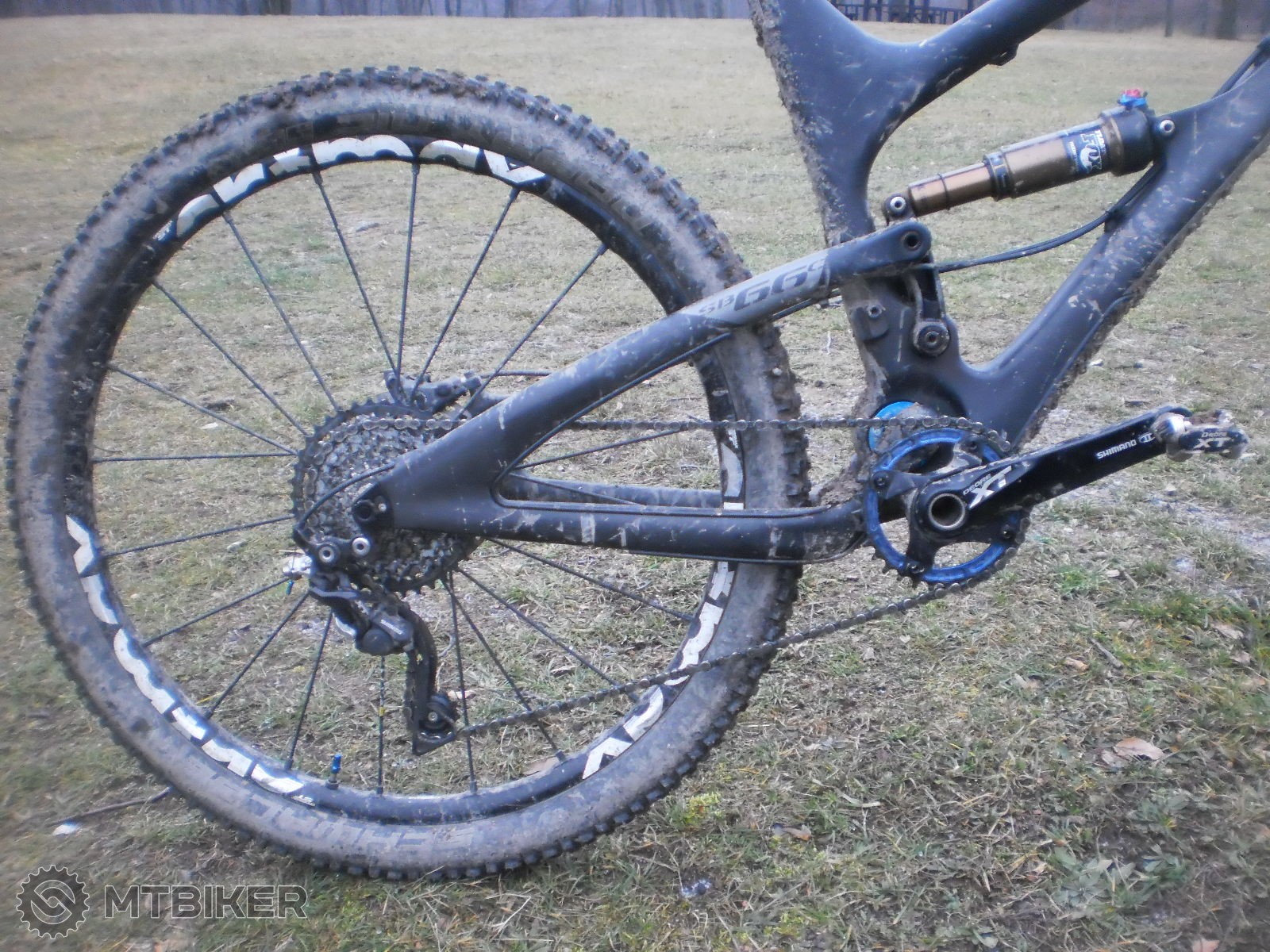

trocha "histórie" fotka z Januára 2014 , na 26" palcových kolesách prevodník RaceFace NW 32 z. + kazeta Werk 11 - 40 , bolo to fajn , ale teraz to bude lepšie , hlavne vtedy nebolo ešte to špeci ramienko RAD Cage na prehadzovačku , to je velmi dôležitá súčiastka aby to šlapalo ako hodinky,vidno že niekto aj premýšla:
http://int.oneupcomponents.com/products/rad-cage
