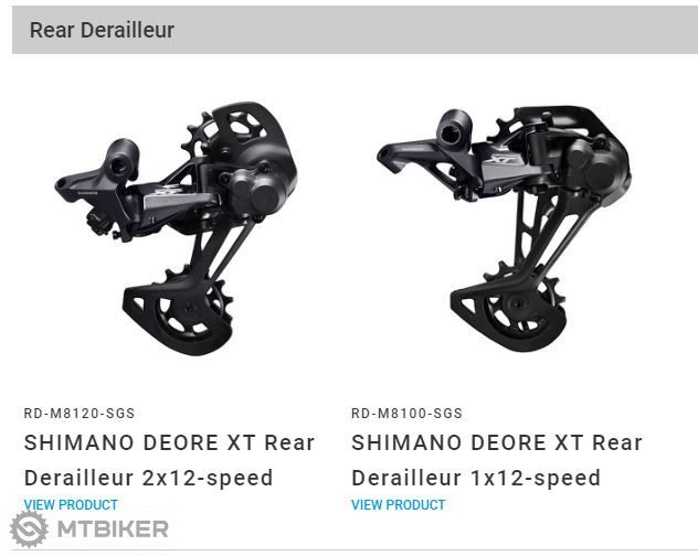

navyse bod 5 je zavadzajuci kedze shimano robi aj 10-45 kazety ale ked som videl velkostne porovnanie v tom videu co postla link kristina tak asi tam necham staru 11sp. hazku - ved je to giganticke a zasa to len bude chytat viac konarov. dlhe ramienko je len pri XTR kde je zasa mimo cena.
