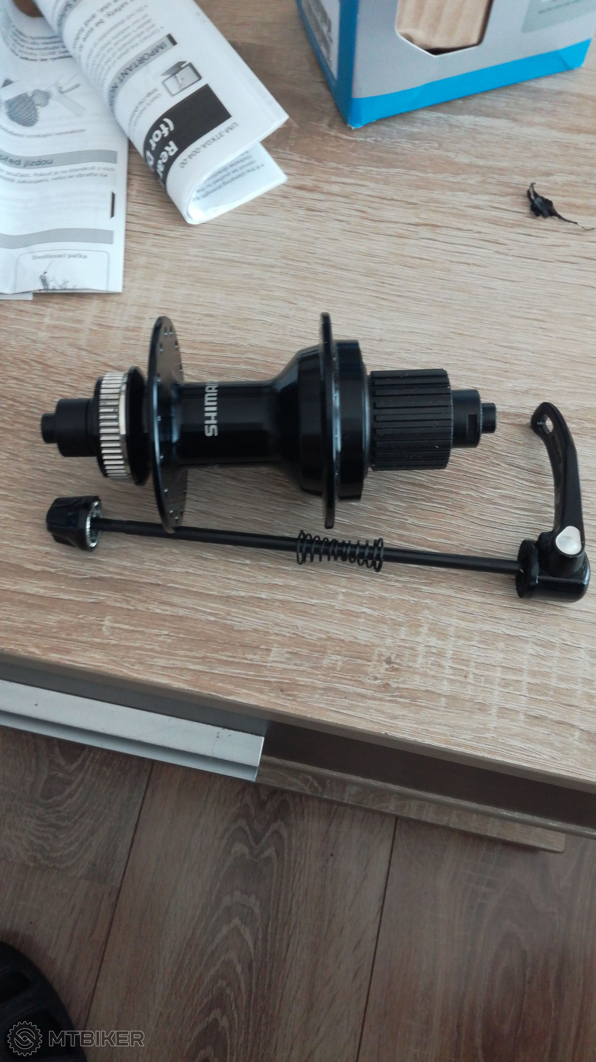

1) dám na povodný 9 spd. naboj 11 spd. kazetu ?

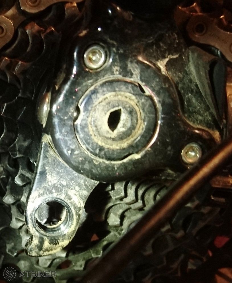

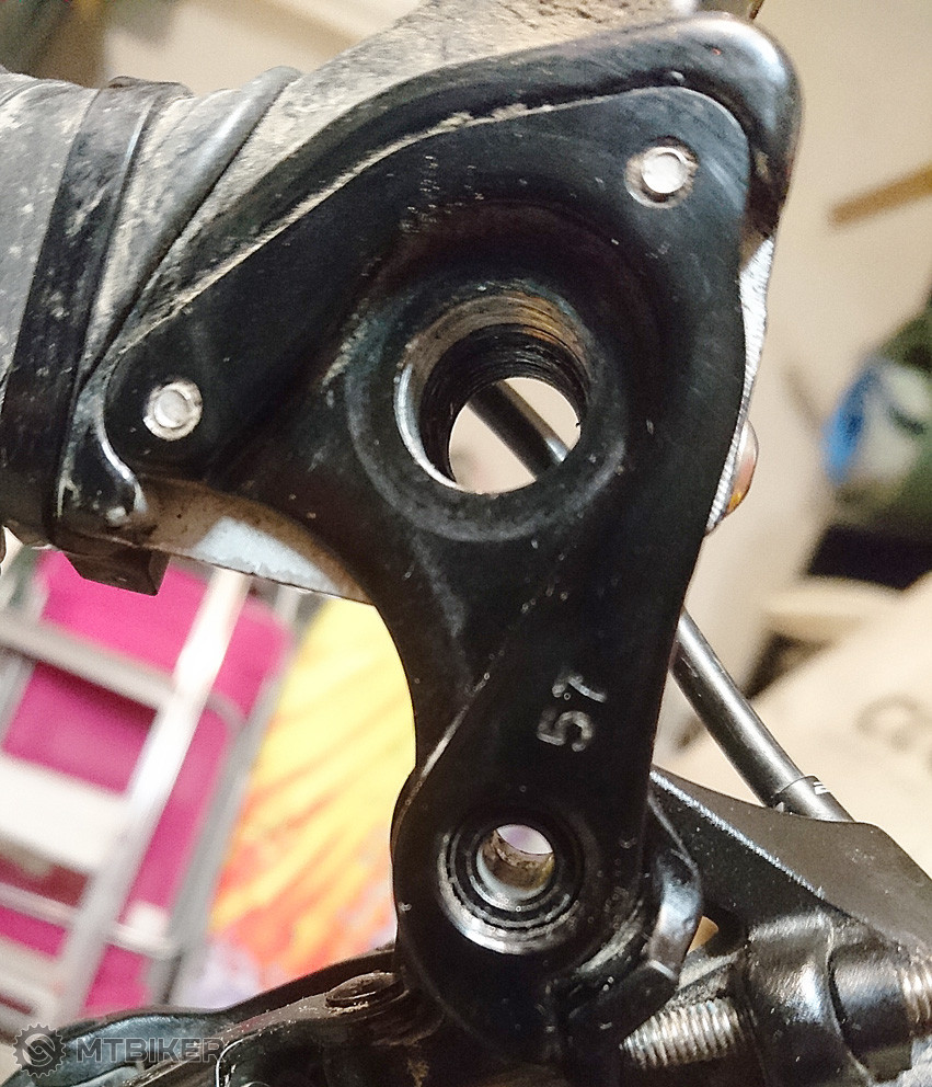

Directmount patka (ta nová) je pre už staré prehadzovačky typu M9000/8000/7000/6000- 10 až 11.
Teraz pre nové prehadzovačky shimano pre 12 speed sa použivajú (staré patky) standard mount.
To ako vazne ?
Nova patka pre stare prehadzovacky a stara patka na nove prehadzovacky ?
Prikladam obrazok, to je aka patka ? Direct alebo standard ?
To ako vazne ?
Je to patka standard mount
