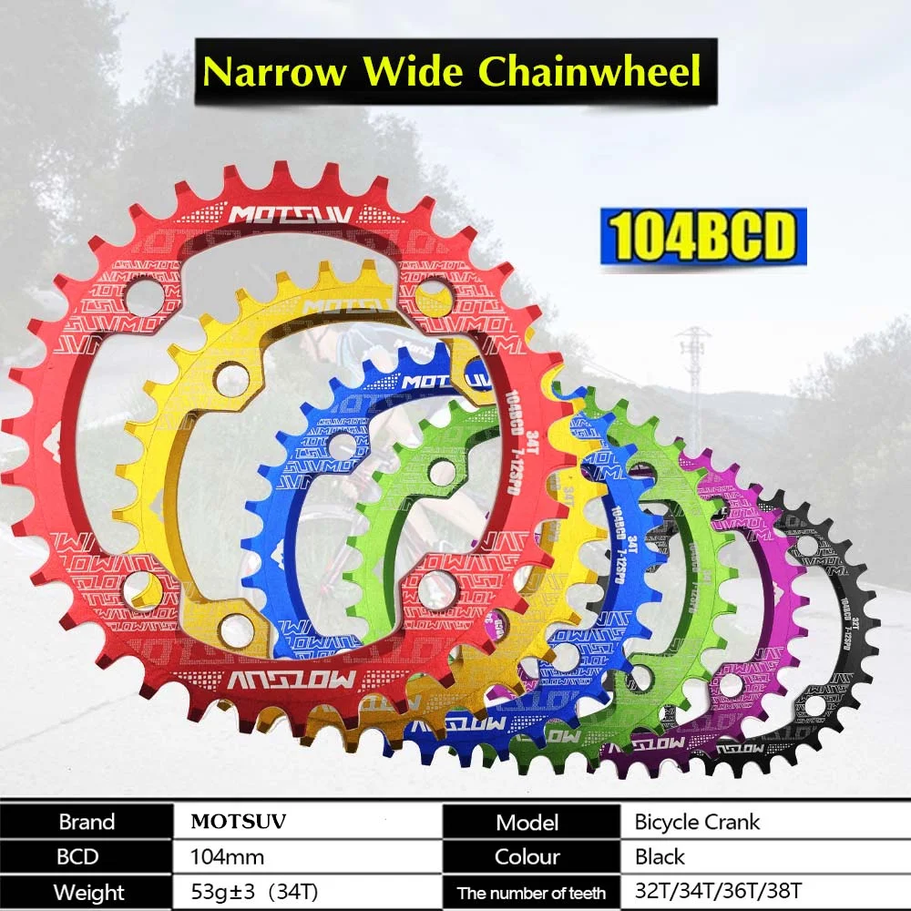

Zdravím vospolok. Chcem prerobiť systém 3x9, kazeta sh. 11-34, kľuky SR SUNTOUR XCM (44x32x22), radenie Altus SL-M370, prehadzovač Altus M370 na systém 1x9. Plánujem vymeniť len kľuky. Mám na ruke kľuky sram x1 1000 (11 sp. 30 z.) Na kľuky potrebujem iné stredové zloženie, to mi je jasné. Zaujímala by ma informácia či bude pasovať 9 sp. reťaz KMC na 11 z. prevodník sram x-sync. Zuby by sa šírkou teoreticky zmestiť mali, keďže 9 sp. reťaz je hrubšia. Ale či to náhodou niekto nemá odskúšané či nepadá reťaz a ako to prípadne radí. Ďakujem.

Ved ak ti tie XCM kluky dlzkou sedia, zhod z nich pily
a kup za 8€ na Ali napr. tento 104BCD NW prevodnik.
https://www.aliexpress.com/item/32784960875.html.
Nemusis menit stred a 9sp. retaz ti na nom bude sediet.
Inac ta tvoja prehadzovacka by zvladla aj 36z kazetu.
