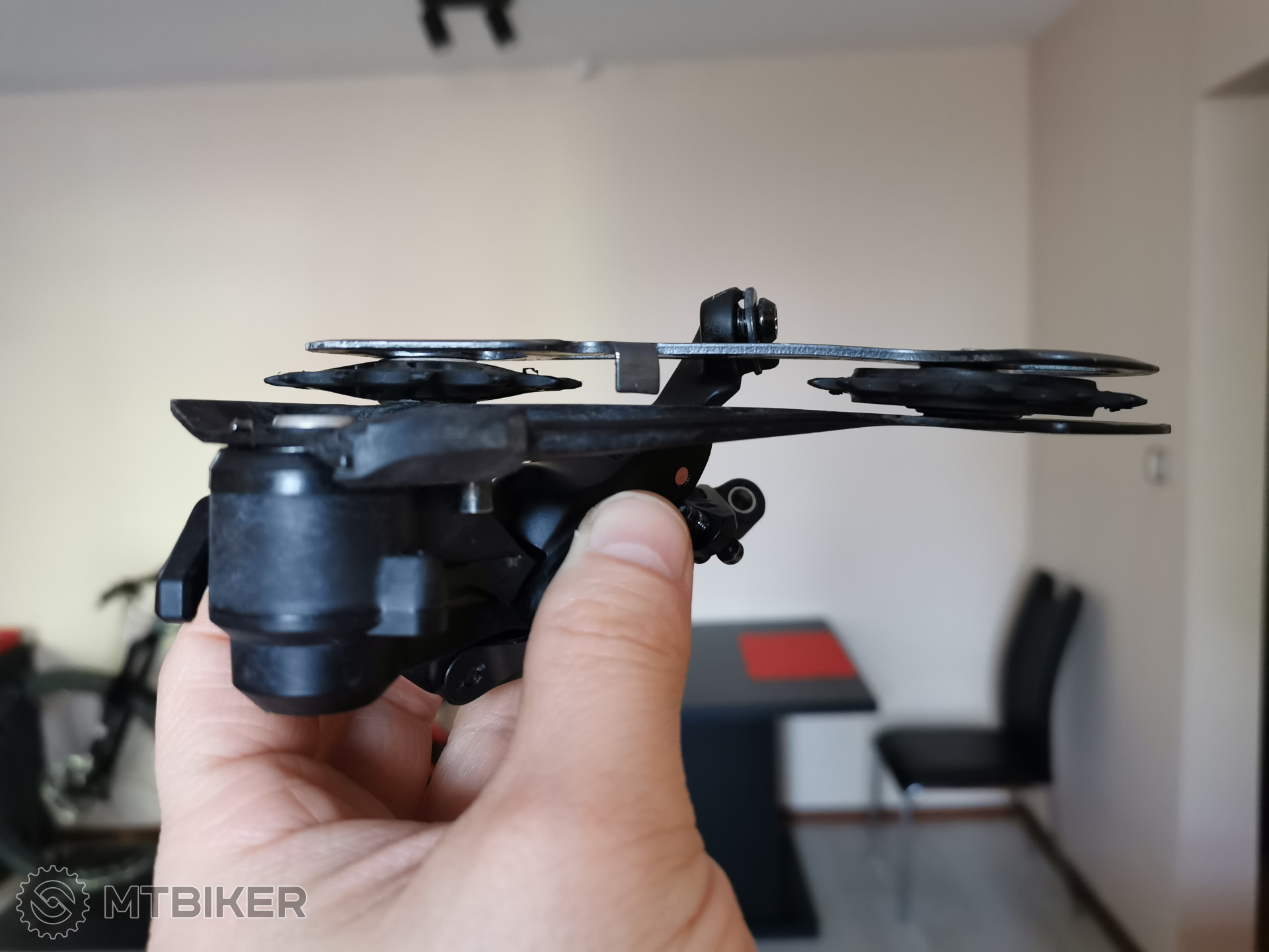

ahojte,
prosím o radu. na prehadzovačke SLX 7100 SGS 1x12 mám nejaký divný tvar klietky. radí bez problémov, ale ten tvar sa mi nezdá a neviem či to tak má byť, alebo som ju niekde buchol. pozeral som aj videá na youtube, ale detailné pohľady sa tam veľmi nevyskytujú. vďaka
Všetky Shimano prehadzovačky novšieho dáta to tak majú. Tieto veľkokapacitné prehadzovačky na kazety s veľkým rozsahom a veľkou klietkou to majú o to výraznejšie preto si si to všimol. Sram vymýšľal superšpeci kladky so špeciálnymi profilmi zubov kým Shimano prišlo na to, že stačí ohnúť klietku. Je to ako s tou ruskou ceruzkou na ISS vs. americkým špeciálnym perom na písanie v stave beztiaže za 3 miliardy dolárov.
Má to vplyv na nasmerovanie reťaze keď je klietka vytočená proti smeru hod. ruč. keď je zaradený ľahší prevod (väčší pastorok na kazete). Naopak pri malých pastorkoch sa klietka zrovna a plní podobnú funkciu len v inej polohe. Plus to nie je len ohyb ale ta klietka je aj skrútená... Má to vplyv na zníženie opotrebenia kladiek a elimináciu vibrácií keď reťaz voči kladkam v klietke ide pod veľkým uhlom (krajné pastoroky). Tak som tu funkciu identifikoval ja keď som to začal skúmať prečo to tak je.
