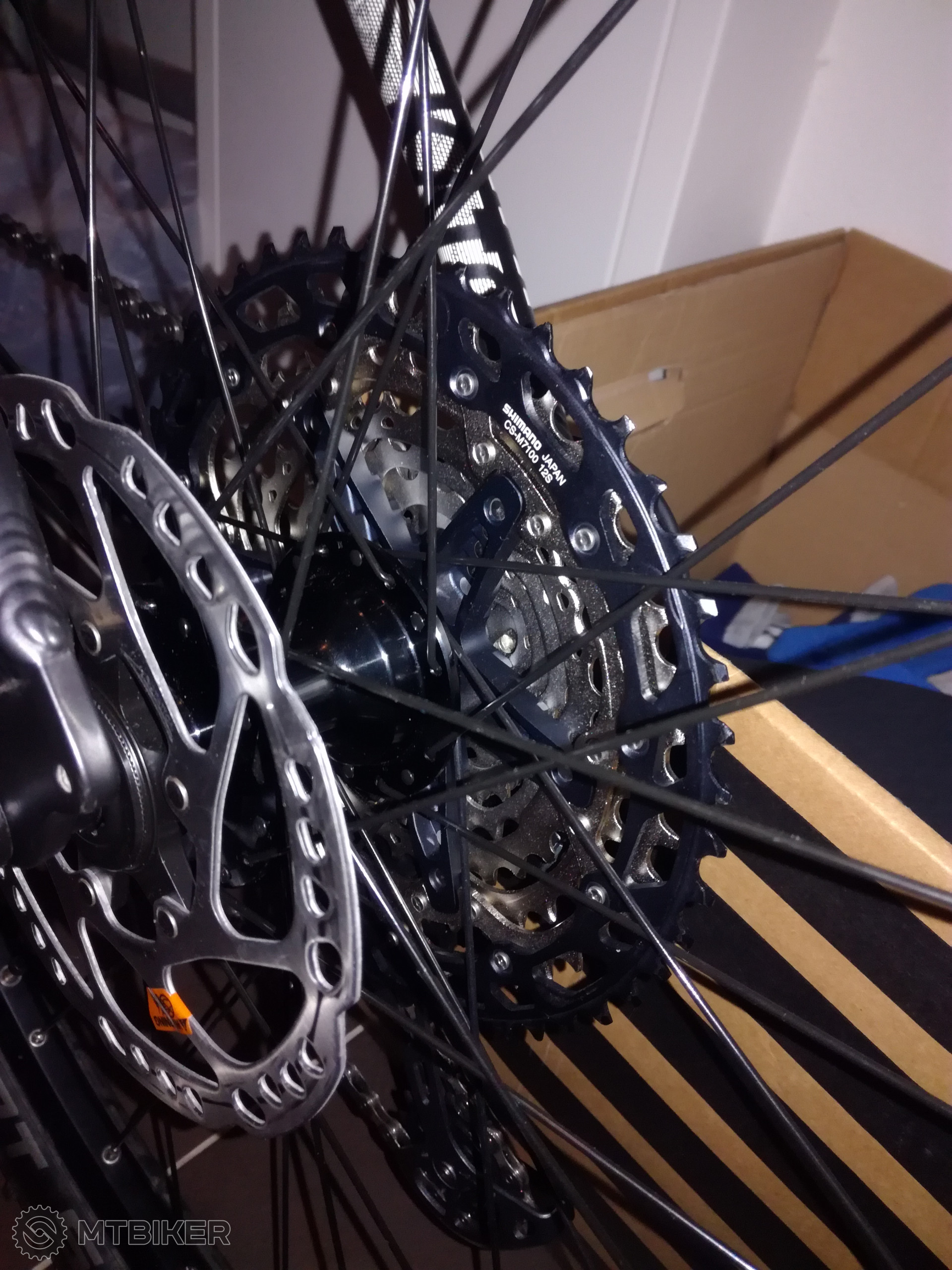

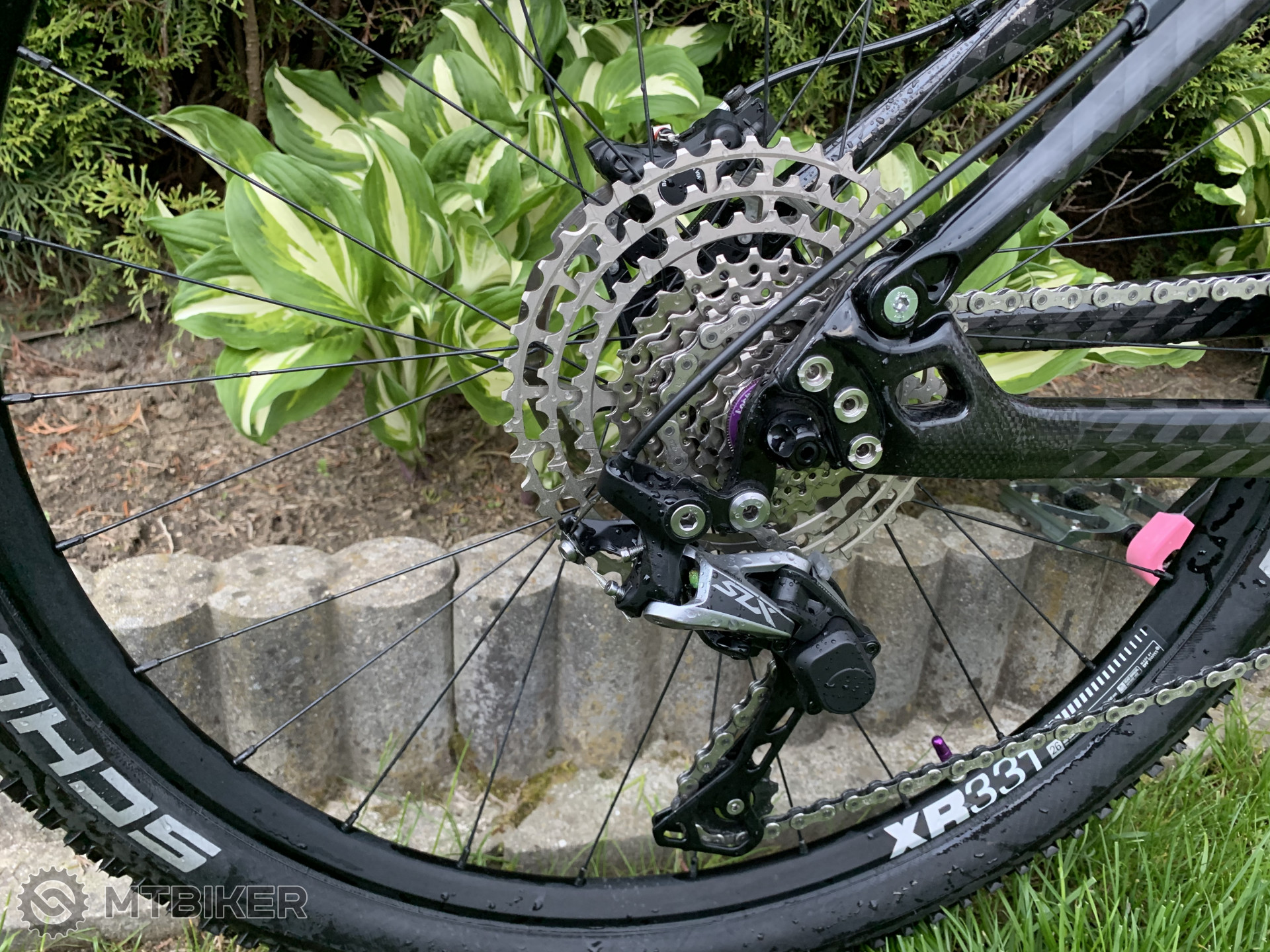

Je to finančne ovela menej náročné,ako cenovo premrštené sady Sram 1 x 11,pričom je menej iba o jeden prevod-takže kto chce,smelo do toho-tu je link na tú vychytávku-cena cca 100 Eur:
http://www.koloshop.cz/kazeta-a-pastorky-horske-10sp.-244/general-lee-leonardi-racing-adapter-kazety-sram.html
Ano,ano .. ZTTO to je .. Bolany bude asi daky alternativny nazov, alebo neviem .. videl som, ze uz predavaju vidlice .. to nby ma zaujimalo, ci su pouzitelne. Pocitam, ze nohy budu celkom ok, otazka to ostatne.

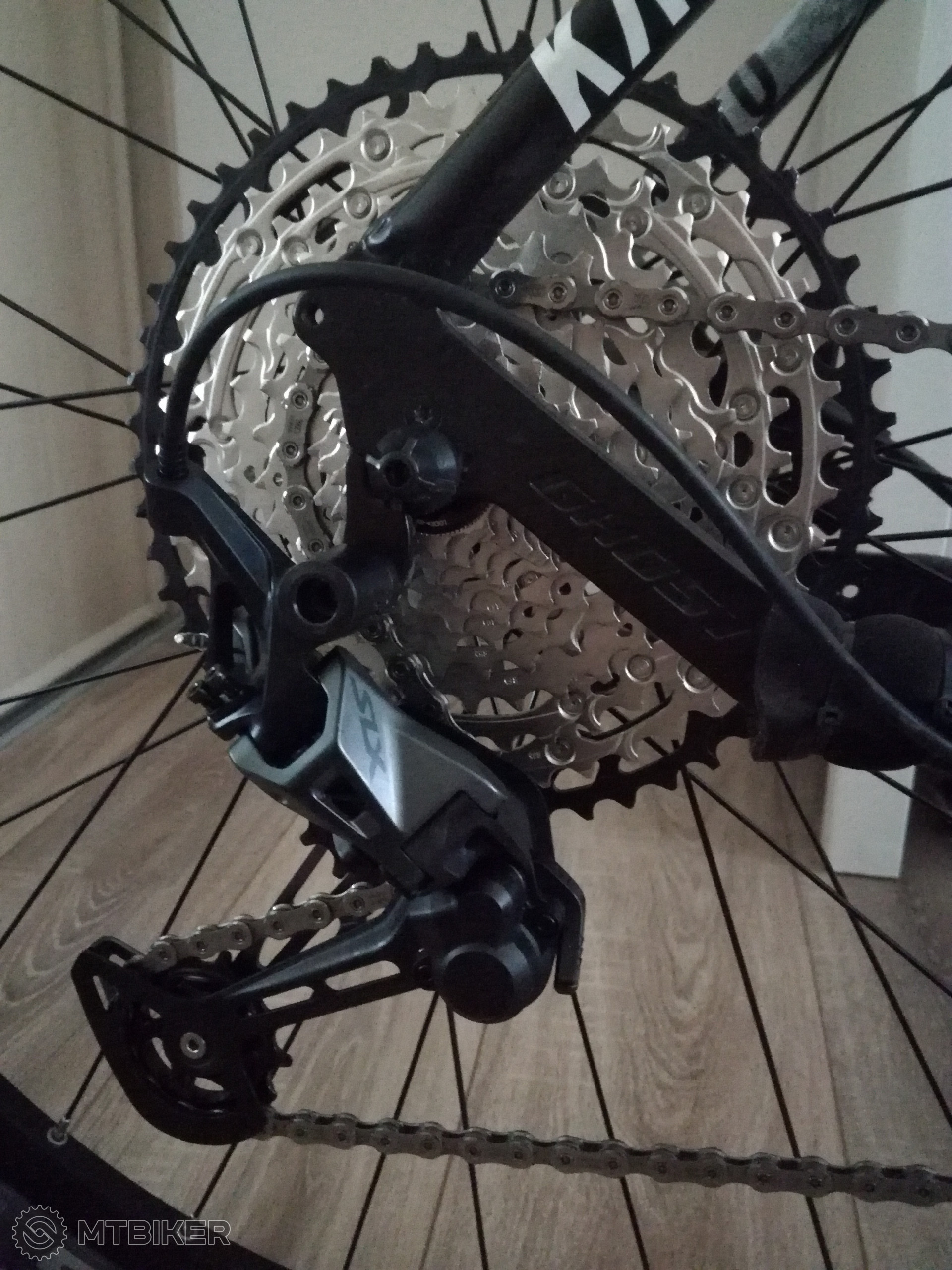

A keď dám k sunrace kazete aj sunrace reťaz? https://www.koloshop.cz/sk/Horse-12-st-986/Sunrace-CN12S-retez-12-sp.-126-clanku-stribrny.html

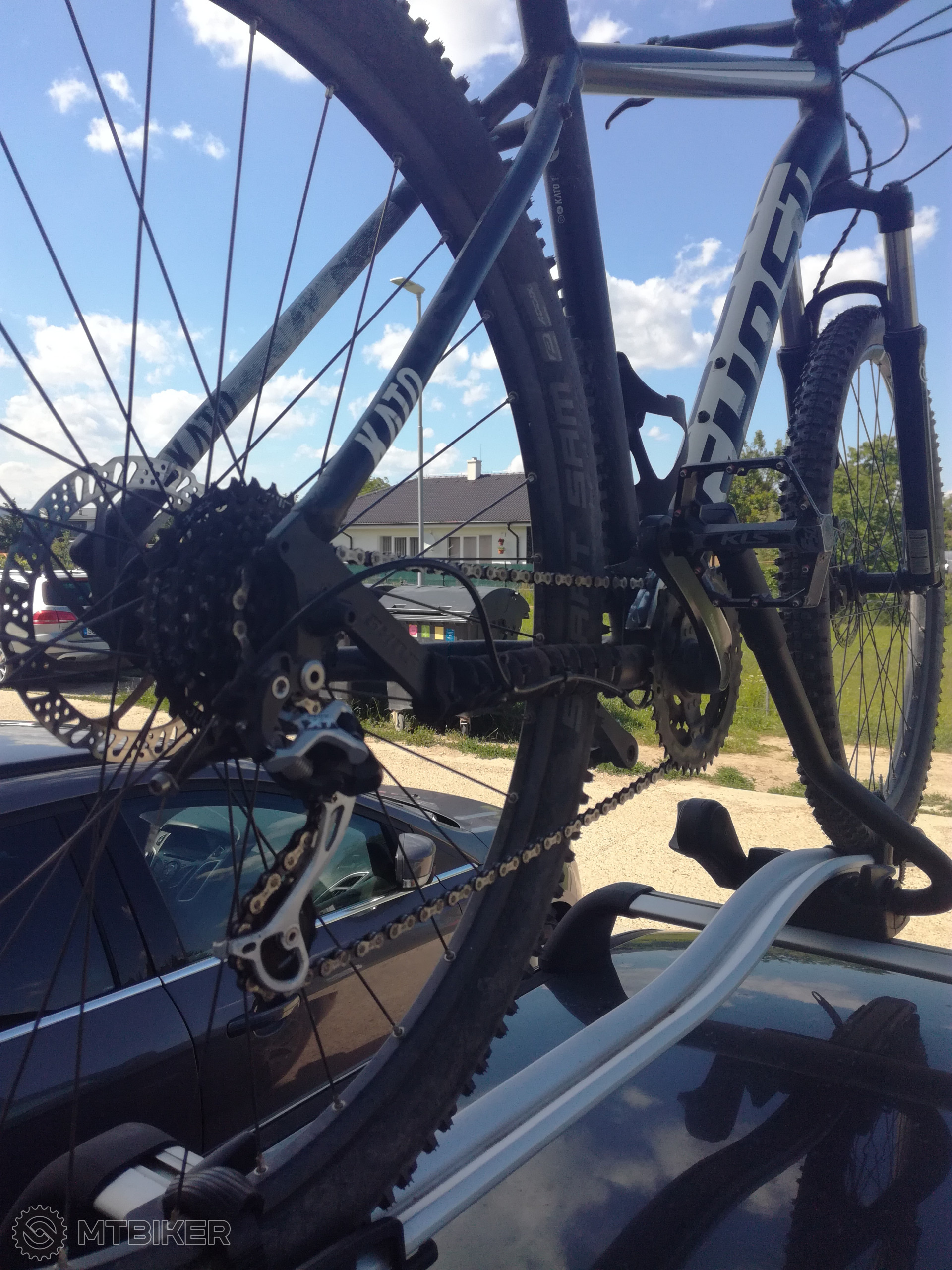

Skoda, mohol si si pred kupou pozriet https://productinfo.shimano.com/#/spec/MTB/Shifting%20Lever, lebo "Front 2/3 mode converter" nezanikol, maju ho stale este tieto predne radenia:
XTR SL-M980-B-IL
XT SL-M780-B-IL
XT SL-M780-L
SLX SL-M670-B-IL
Deore SL-M610-IL
A nastavenie len dorazmi na presmyku nefunguje dobre, mam to odskusane na 3 bikoch, ktore som prerabal z 3x na 2x a vzdy som nakoniec kupil XT SL-M780 s prepinacom 2/3 a rychlym "Instant Release", ktory tvoje SLX takisto nema, ma ho az novsie SL-M7100.

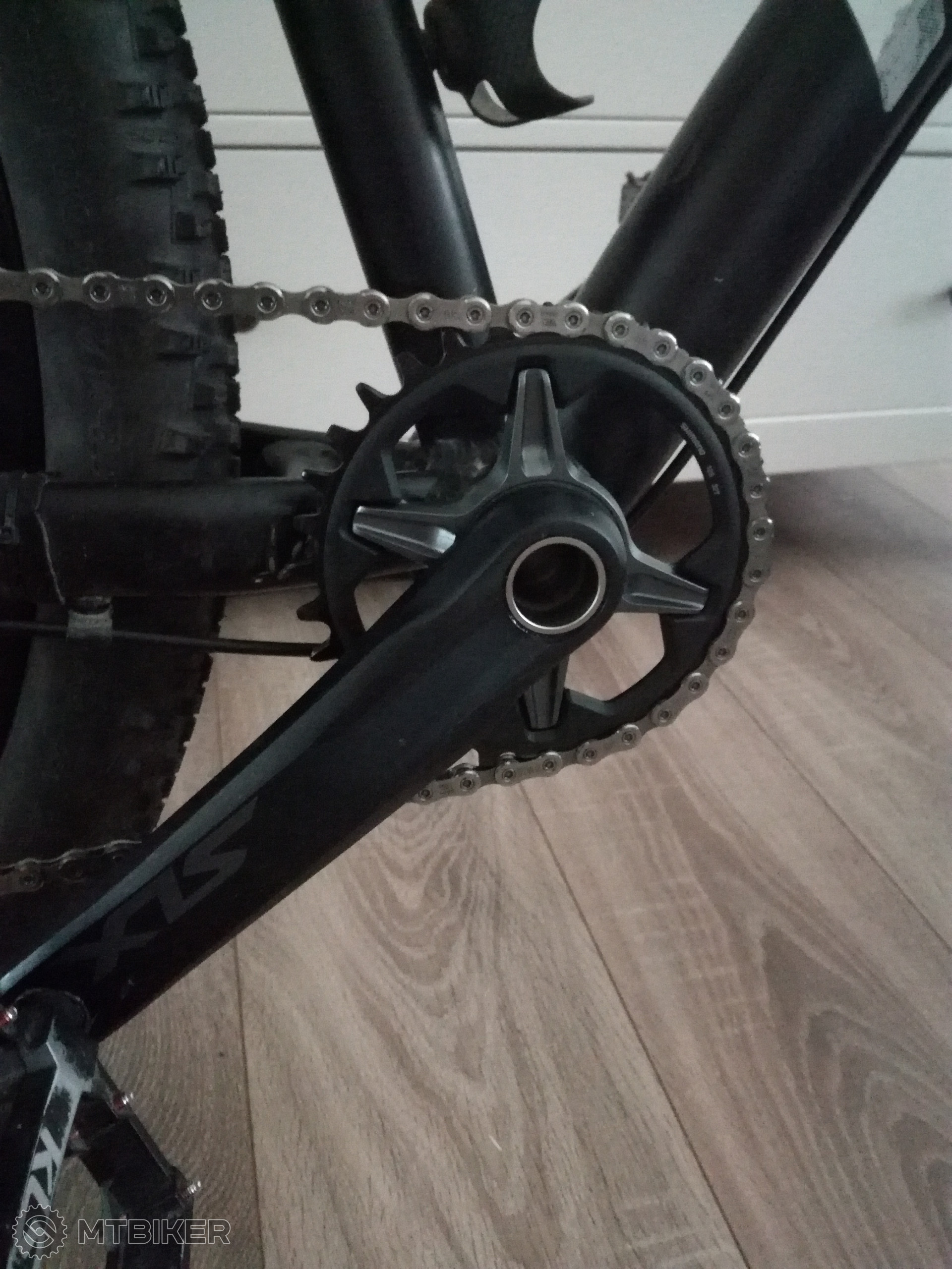

Je to citlivější na správné seřízení předpokládám a s převodníkem 32z by to bylo. Díky
No na ten asfalt by som asi aj 34 zobral ja som teraz 32 bral na enduro tiež idem 1x12
