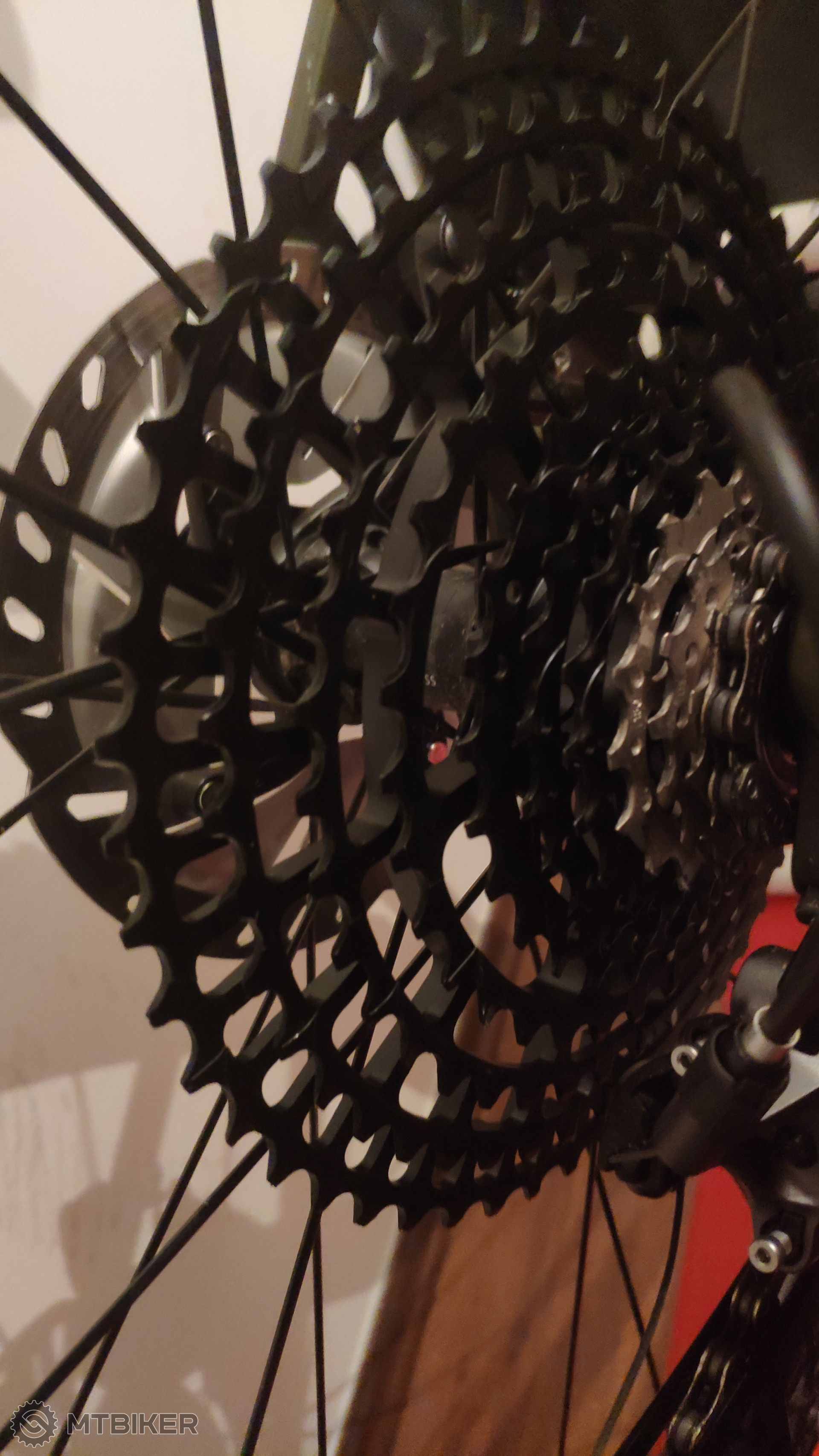

Je to finančne ovela menej náročné,ako cenovo premrštené sady Sram 1 x 11,pričom je menej iba o jeden prevod-takže kto chce,smelo do toho-tu je link na tú vychytávku-cena cca 100 Eur:
http://www.koloshop.cz/kazeta-a-pastorky-horske-10sp.-244/general-lee-leonardi-racing-adapter-kazety-sram.html
v ramci pokusov
Kombinacia ma 385g vs deore 5100 so 631g
Vyssie/nizsie sady sa mozu lisit nielen povrchovou upravou aj pouzitym materialom takze aj nity kazety mozu byt z ineho matrosu
Je to pravda, plati ako pise aj Supafly666, ze nove 10 11 12 sp. Shimano RD-M uz maju vsetky cca. rovnaky 1:1,1 "prevod paralelogramu", akurat sa tym Shimano nikde nechvali ako dakedy Sram, ktory s tym prisiel ako prvy a vsetko znacil o dušu 1:1. A mozno ma na 1:1 Sram doteraz platny patent/ochr. znamku a preto sa s tym Shimano ani chvalit nemoze.
Nedavno som upgradoval dalsi bike na 1x11 a kedze bola RD-M5100 vsade nedostupna, dal som tam 12sp. RD-M6100 a fachci to krasne.
