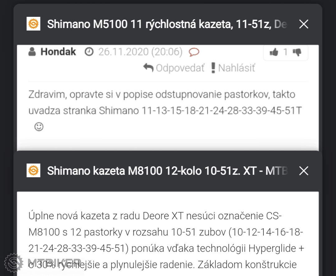

Veď to by mala byť pri rovnako prevodniku v predu (napríklad 30t) rovnaká sila nie? Mám na mysli konkrétne 11s m5100 a 12s m8100. Jednoplacku som ešte nejazdil a zvažujem upgrade a keďže som laik,nevidim v tom 12tom pastorku logiku. Okrem toho, že je to drahšie 😂
Najvacsie pastorky mas rovnake, tam ziadny rozdiel mat nebudes. A ci ta bude trapit rozdiel pri rychlych prevodoch ti nikto z nas nepovie. V kazdom pripade, pre 12 rychlostnu kazetu s 10 zubovym pastorkom potrebujes specialny orech.
Najdi si na nete nejaku kalkulacku prevodov a tam si mozes pozriet, ake su rozdiely.
Takze ked to zhrniem z tvojho pohladu, ak chces upgrade s dlhodobou podporou a mozes do toho investovat chod do 12sp. Da sa urobit aj budget verzia na 11sp, ale pri nej budes vzdy musiet urobit nejake kompromisy. Pri 12sp vies pokryt cely rozsah 2x a 3x systemov, pri 11sp nie.
Ja osobne som prechadzal z 2x10 na 1x11 a musel som obetovat jeden prevod zhora a jeden zdola. Sice mi vobec nechybaju, ale je fakt ze ich nemam ...
