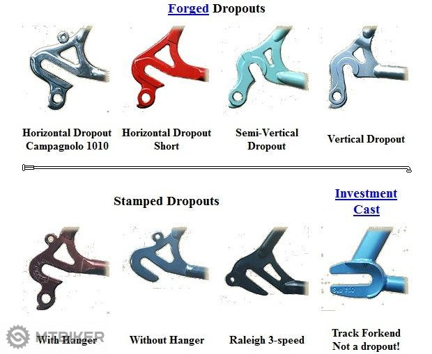

a správne podložky podľa úhlu tvojej pätky
A tie podložky potrebuješ nie podľa pätky, ale podľa dropoutov, ako je na tom obrázku. A keď máš vertikálne dropouty, tak ideálne ešte napínač reťaze.
Či dropout alebo pätka je slovíčkarenie, na obrázku je jasné čo myslím.

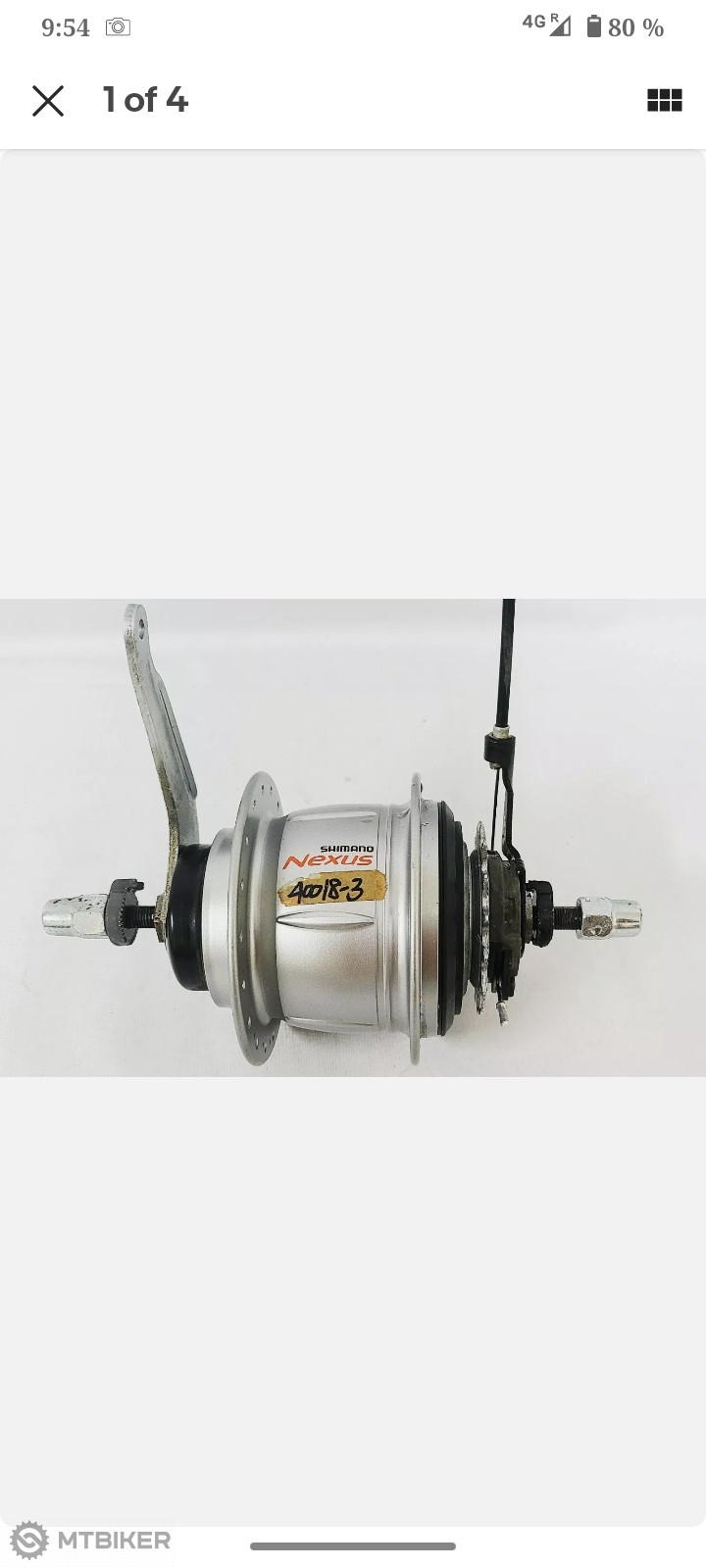

A teda istejšie je použiť radenie Nexus?
