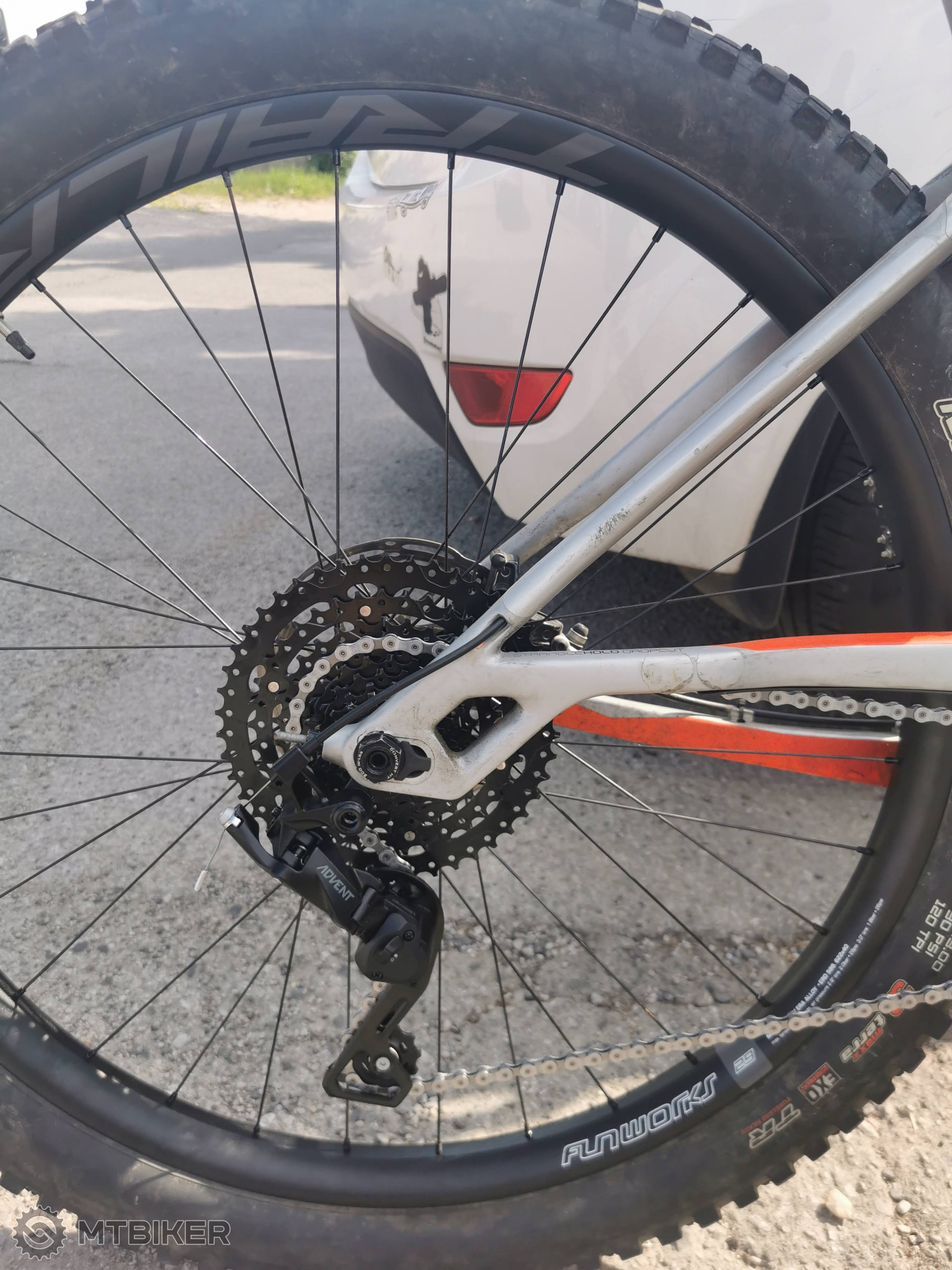

Porovnanie s GX eaglom? no, ja som tam mal 3 roky zjazdeneho GX orla s tretou kazetou a sa to neda porovnat. mozno je to len hajp z novej veci, ale na najvyssom pastroku som nepocul ziadny neziaduci zvuk, ziadne rapkanie, proste cvak a iny prevod a parada. s Nx? to je ako porovnavat nase cesty s tymi rakuskymi.
Oproti eagle kazete je advent kazeta opticky opoznanie mensia na pluskovom 29 - ale to je iba kozmetika.
ps1: velka vdaka chalanom z bajk kliniku z pezinka, su to svati muzi, ja keby mam sam (naozaj som to skusal) menit tu vnutornu kabelaz na mojom karbone tak skoncim v jasaku. Vnutorna kabelaz uz nikdy viac.
ps2: prestavam si robit srandu z Decathlonu, kedze microshift predavaju rebrandovany ako rockrider a tiez tie ich bajkerske kratasy su paradne.
A hlavna otazka. pojde to aj na druhy bajk? Urcite! dneska objednavam. Za tie prachy neni co riesit.
