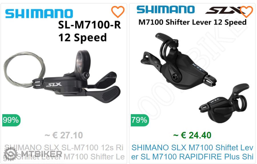

M7100-R by malo byt pre 1x12 a M7100-L pre 2x12 radenie. Ale inak zrejme len v designe. Osdtupnovanie pre 12 rychlostne systemy je rovnake aj medzi shimano / sram.
