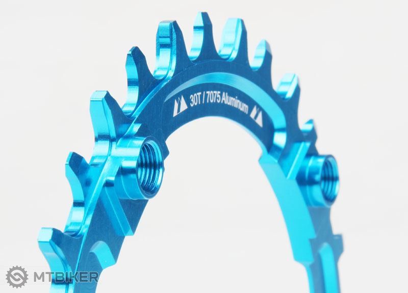

Zle som sa vyjadril, hľadám 1 Prevodník 34 , pre moje jazdenie postačujúce. Akú značku tam dať aby neupadala reťaz na starej xtr kostre 3 prevodníky. Dik
26/42= 0,619
34/50= 0,68
Keď ti to nebude vadiť v kopcoch prehadzovačka by 50 kazetu mala pobrať

MOC 55,99 €34/50= 0,68
ano toto som si preratal, najlahsi prevod pouzivam asi 2% zo svojich vyjazdov. S druhym najlahsim som uz okolo tych 0.68
