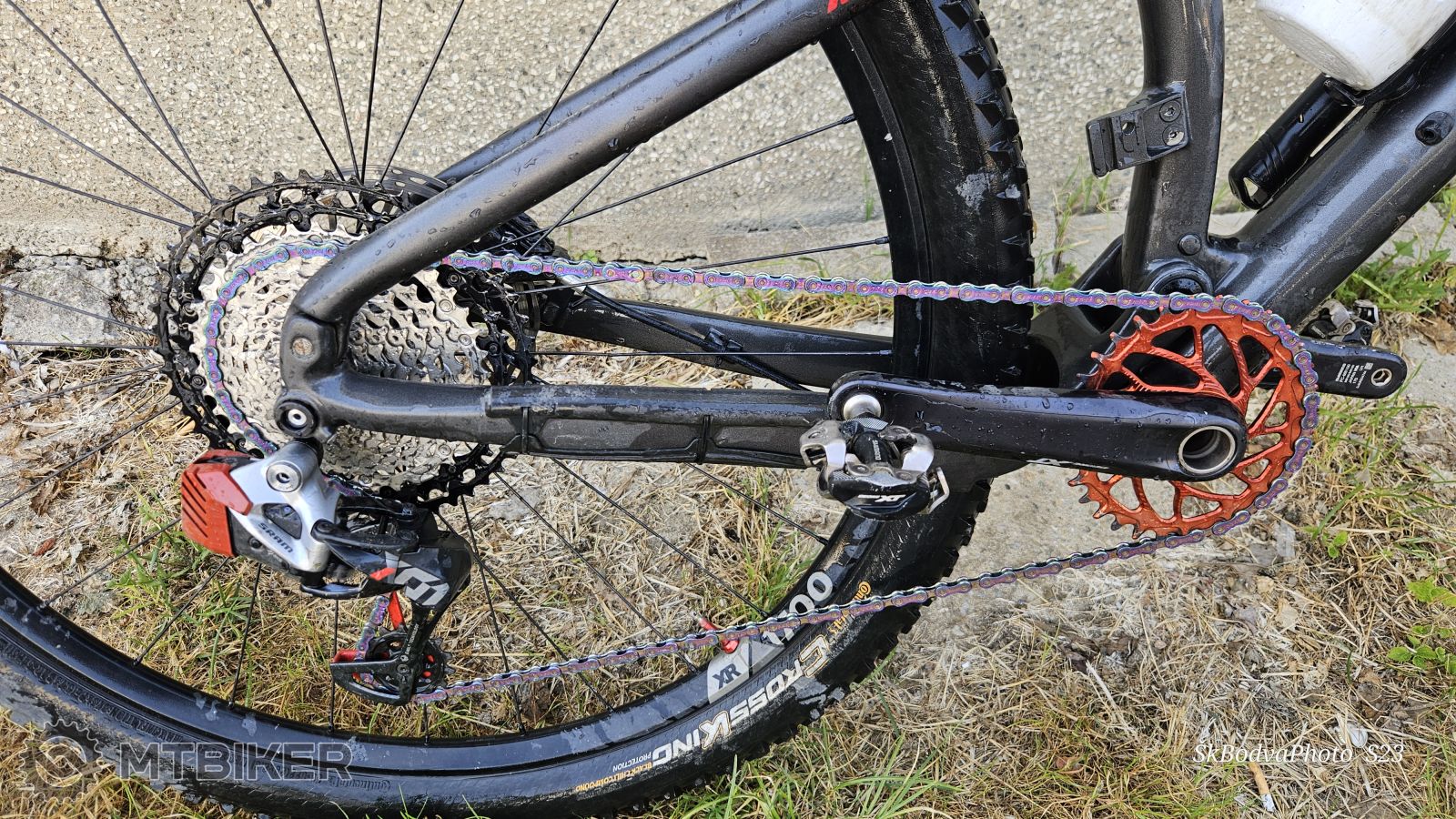

Ja to mam opačne a funguje to dobre. Prehadzovacka x01, kazeta XT, retaz yaban a prevodnik sk^wizard.

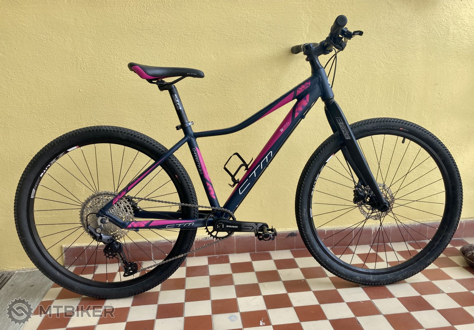

Povedzme ze bike ma 2x8 Acera. Dava zmysel nahodit tam toto? https://www.bike-discount.de/de/shimano-deore-m6100-1x12-fach-gruppe-10-51-disc-180/160mm s tym, ze viem ze potrebujem iny zadny naboj. Este nieco?
Vtrepe sa to vobec do klasickej zadnej stavby 135 mm ci kolko to je s rychloupinakom? Alebo tam dam max 1x10 a skoncil som?
-potrebujes novy stred, pressfit tam asi nebude
-brzdy MT400 maju dlhe paky, pre juniora skor kratsie od MT500 pozeraj
-QR naboj na microspline existuje
-175mm kluky na 145cm jedine ak mu to chces znechutit
Nevyzera to teda ako optimalna cesta.
Skor by som siel cestou 1x11 11-51, kde nemusis riesit orech ak sa vyhnes tomu najhorsiemu co je na trhu - srobovacie viackolecko.
Ale v zasade ak sa vratim k prikladu a prerabke z 2x8 na 1x11, alebo 1x10 tak mi postaci prehadzovacka, packa, kazeta, retaz a NW prevodnik, ktory vhodne vypodlozim. Tym padom neriesim ani naboj a celkovo zadnu stavbu. Zabudol som na nieco?
