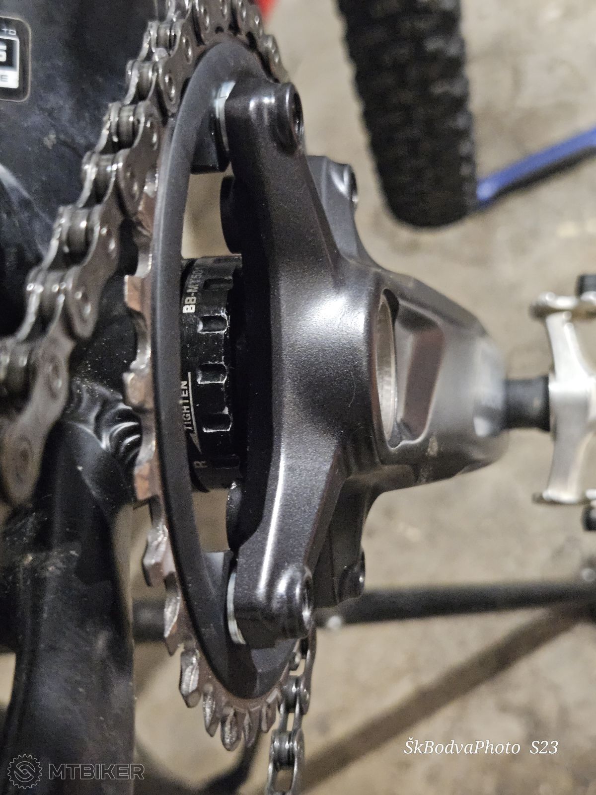

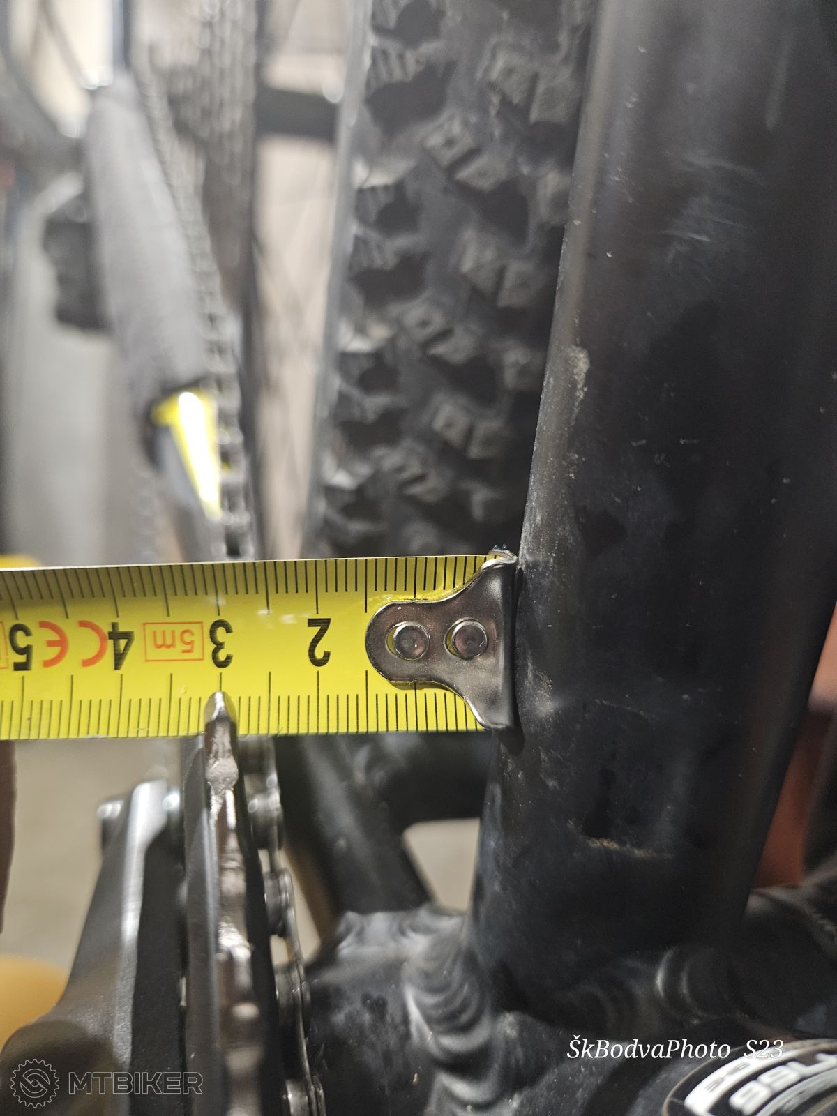

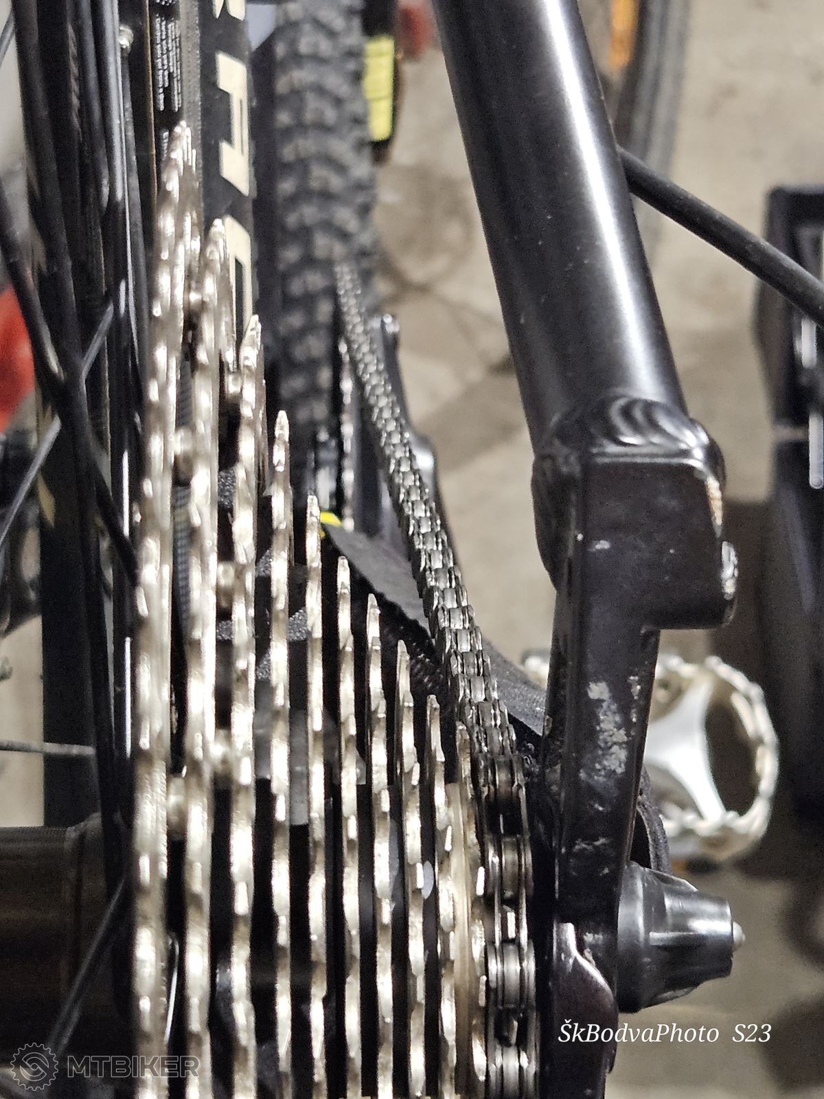

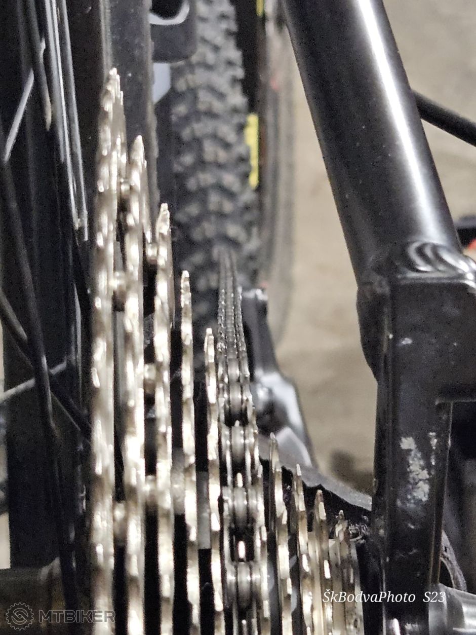

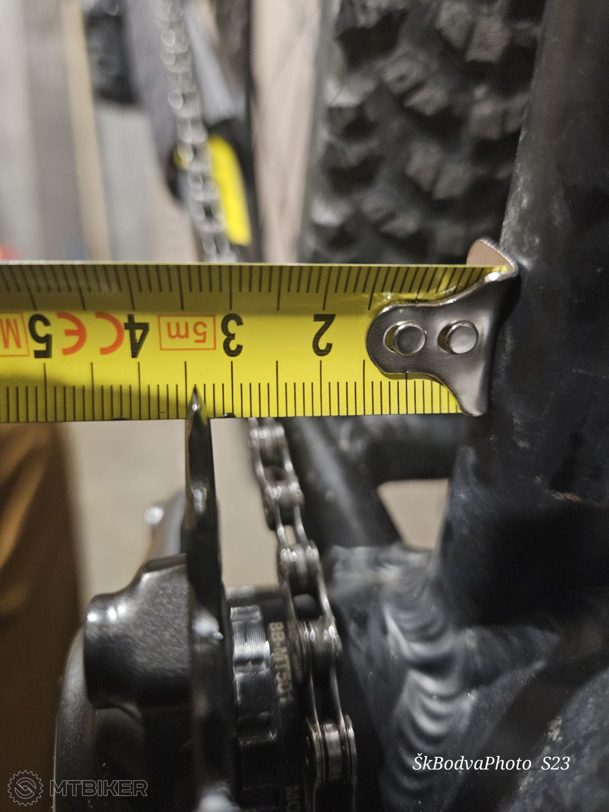

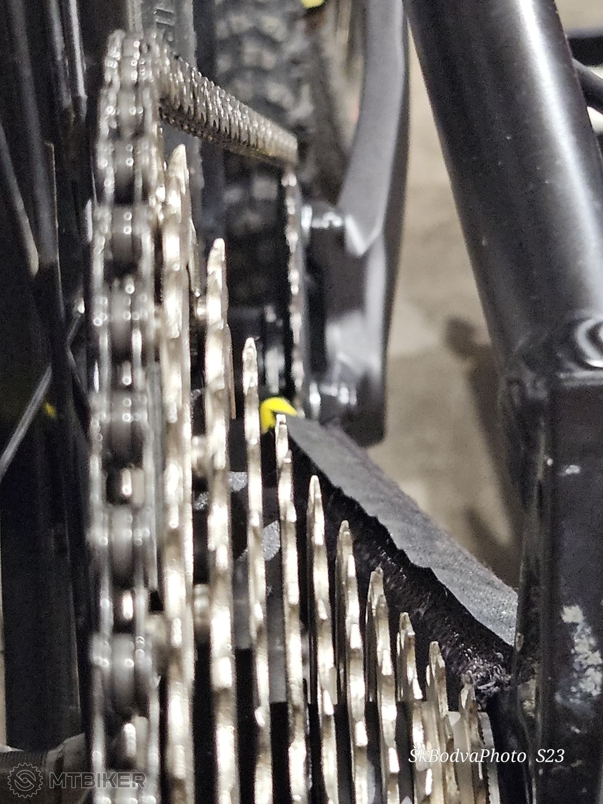

A určite dlhšie skrutky treba.
Ahoj, ked som to skusal nebadal som ziadne problemy. Robil som to pre kamosa tak to uz ani nezistim.
Ahoj, na najmensom je tam stale.medzera. Nederie to, ked som to mal na 50mm bolo to pri tomto rame malo, krizenie bolo veľké. Uz s tym robit nebudem nic, je to tak fajn, funguje to vyborne ako to teraz je.
Ja osobne by som na svojich klukach dlhsie skrutky nedaval, zbytocne (su tam 11,4mm). Skrutka je viac ako 6mm zasrubovana v kluke. Ale jemu som objednal dlhsie z alliexpresu takze to potrva, no vymenia sa.

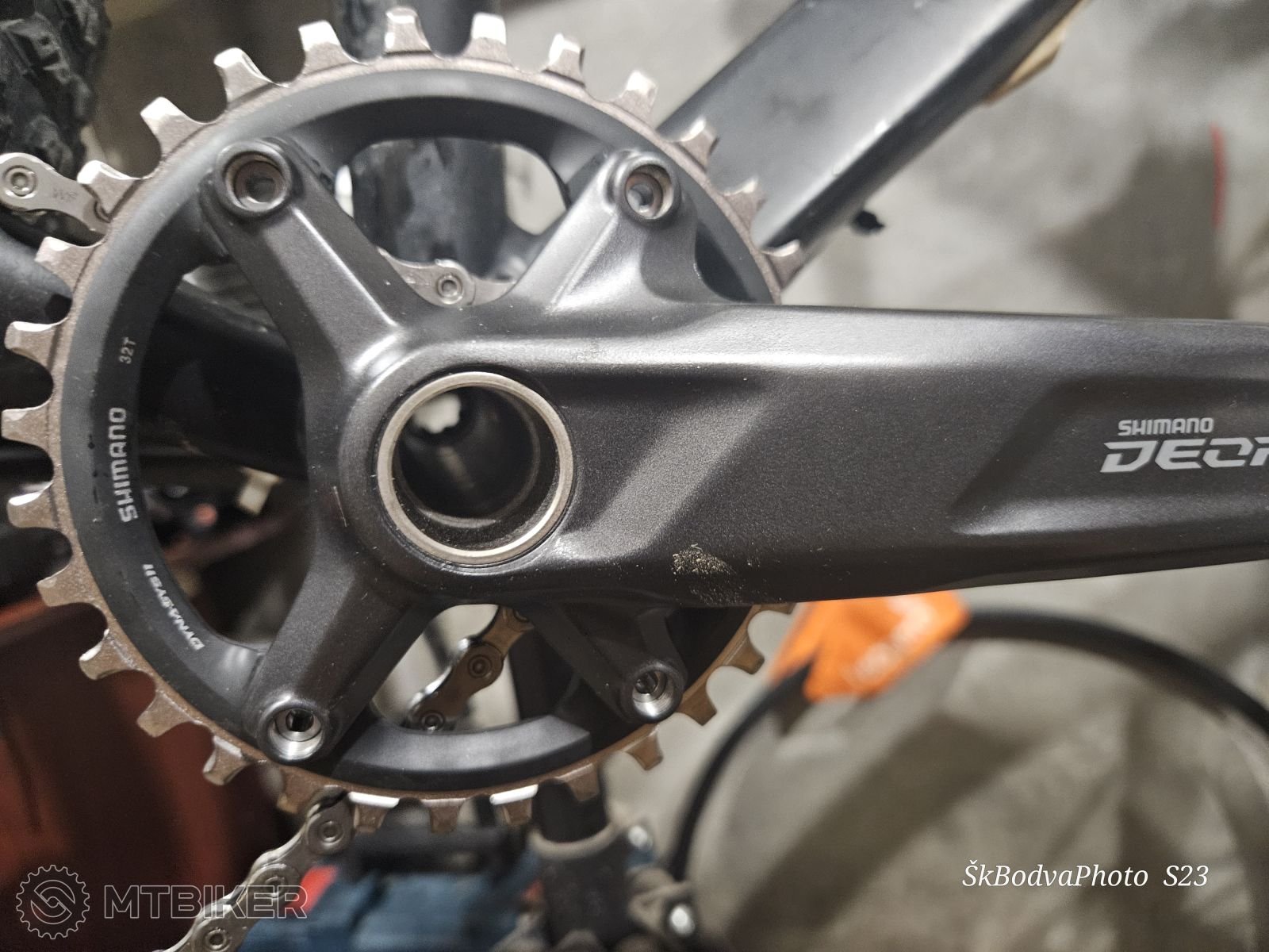

na novom bicykli mám komplet deore 1x12, okrem kľúk, tie sú FC-MT511 32T, 52mm chainline, 178,5mm Qfactor, BB-MT500PA, 96mm rozteč dier prevodníka.
Boost rám povoľuje 36T, tieto kľuky sú do max 32T.
Rád by som dal nejaké kľuky kde je možné hodiť 34 aj 36T.
Kľuky deore FC-MT6100 sú do 32T ale majú direct mount, je na ne preto možné hodiť hocijaký iný prevodník z vyššej rady aj vyšším počtom zubov ako 32? a taktiež všetky od deore vyššie majú Qfactor 172mm, je to v poriadku ak predtým bol 178,5mm?
Popr. je možné na MT511 hodiť 3rd party prevodník s 34 alebo 36 zubami?
Dík za pomoc.
