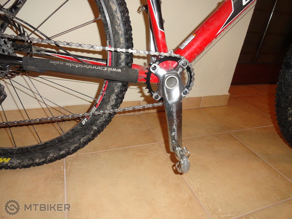

nie je to zrovna dizajnérsky počin roka, ale prvé testy ukázali, že to funguje, jedná sa o systém 1x9 30/11-34, celková investícia sa rovná kúpe nového prevodníka...jedná sa o vedľajší "zimný" 26" bicykel HT, hlavný 29" bicykel FS zatiaľ zostáva 2x10

aj som utiahol, pol roka som sa tak vozil, ale predsa len som sa rozhodol pre 30...koniec koncov, keď mi bude málo, tak si pridám
