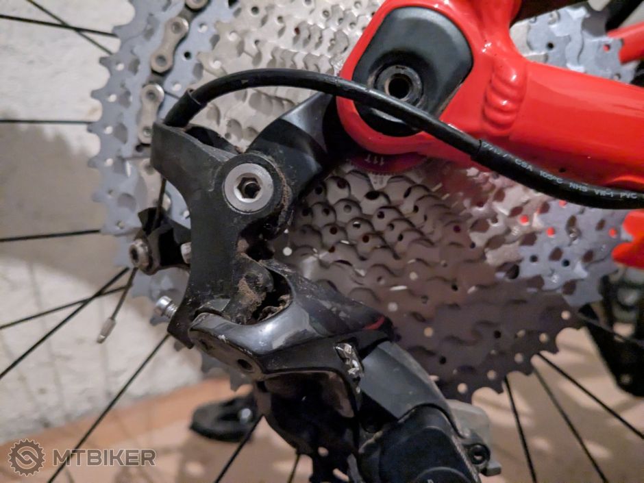

Voľným okom nie je možné určiť či je po havárii ramienko ohnuté, pretože originálne ramienko je totiž zámerne už od výroby "krivé".
Môžem tam nechať terajšie kľuky SLX, ktoré boli origilnál na 1x11 (mám na tom AB ovál)?
Chyták môže byť patka prehadzky, pri 11sp shm tam môžeš mať direct-mount, na ktorom ti 12sp nebude hrať...
https://www.giantbikespares.com/Giant-Rear-Derailleur-Hanger-GS804Y--Traditional-Mount-for-Shimano_SRAM-%28NOT-Shimano-Direct-Mount%29--1280GS804Y07D2-_-1280GS804Y07C4/product_detail/3-43956
mne to s klukami co mam doma vychadza 5-6mm co sa mi zda malo, je daka odporucana vzdialenost?
edit: Kluky SLX 7100,ale neviem presne,aký Q faktor majú,bike som si vyskladal,ktovie čo tam montuje Yeti
