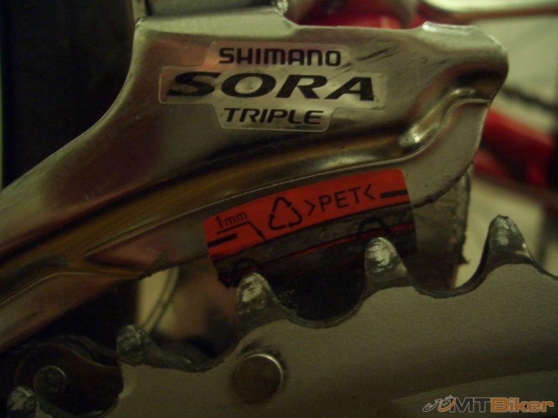

Mozno je to blba otazka, ale nefim kde inde sa na nu opytat. Retaz sa mi stale pri hocijakom prehodeni sucha o presmykac. Ako sa to da nastavit, aby to nerobilo? Presmykac mam SHIMANO C050.
Ak by ste mi vedeli pomoct nejakym obrazkom, ako to spravit bo mi to dost lezie na nervy.
Vdaka

keď sa s prevodníkom nedotýka od neho to určite nieje.
Ak to chceš nastaviť napíšem ti kroky niesu vobec ťažké.
1. uvolni prešmyk od rámu a posuň ho tak aby zuby boli v správnej polohe.
2. dotiahni prešmyk a nastav lanko (to už vieš) a ak nevieš tak to skús/nauč.
Alebo ci taketo umiestnenie nesposobuje mozno taky maly bug - pri radeni na najvacsiu pilu musim len jemne zatlacit na paku, aby som mohol mat vzadu na 3-4 pastorku a dotlacit uplne ked idem na mensie pastorky, lebo sa mi presmykac zacne dotykat retaze. Horsie to je ked preradujem vzadu z mensieho na vacsi pastorok (pouzivam max.4-ty najmensi s najvacsou pilou), vtedy musim podradit na mensiu pilu a zase len jemne preradit na najvacsiu pilu.
